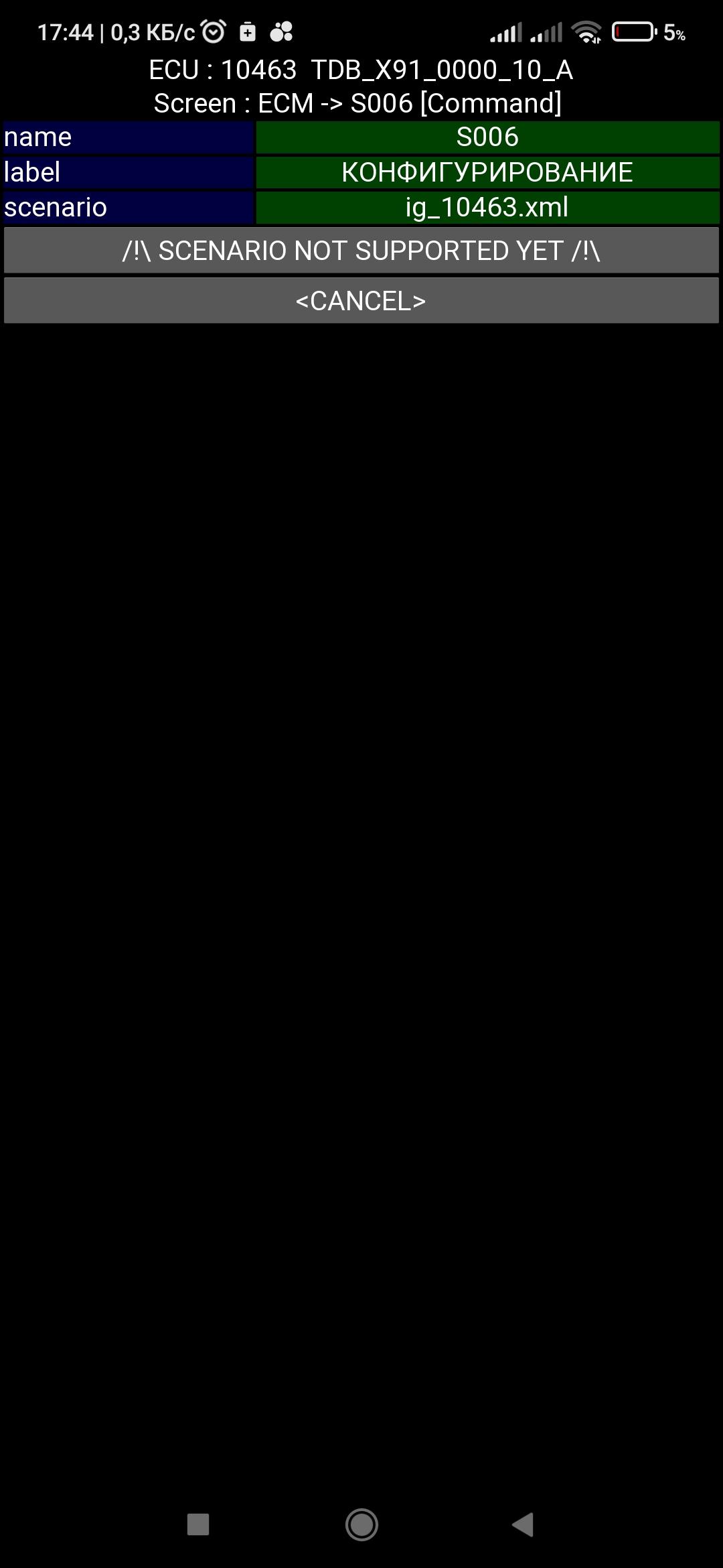

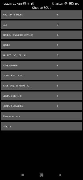

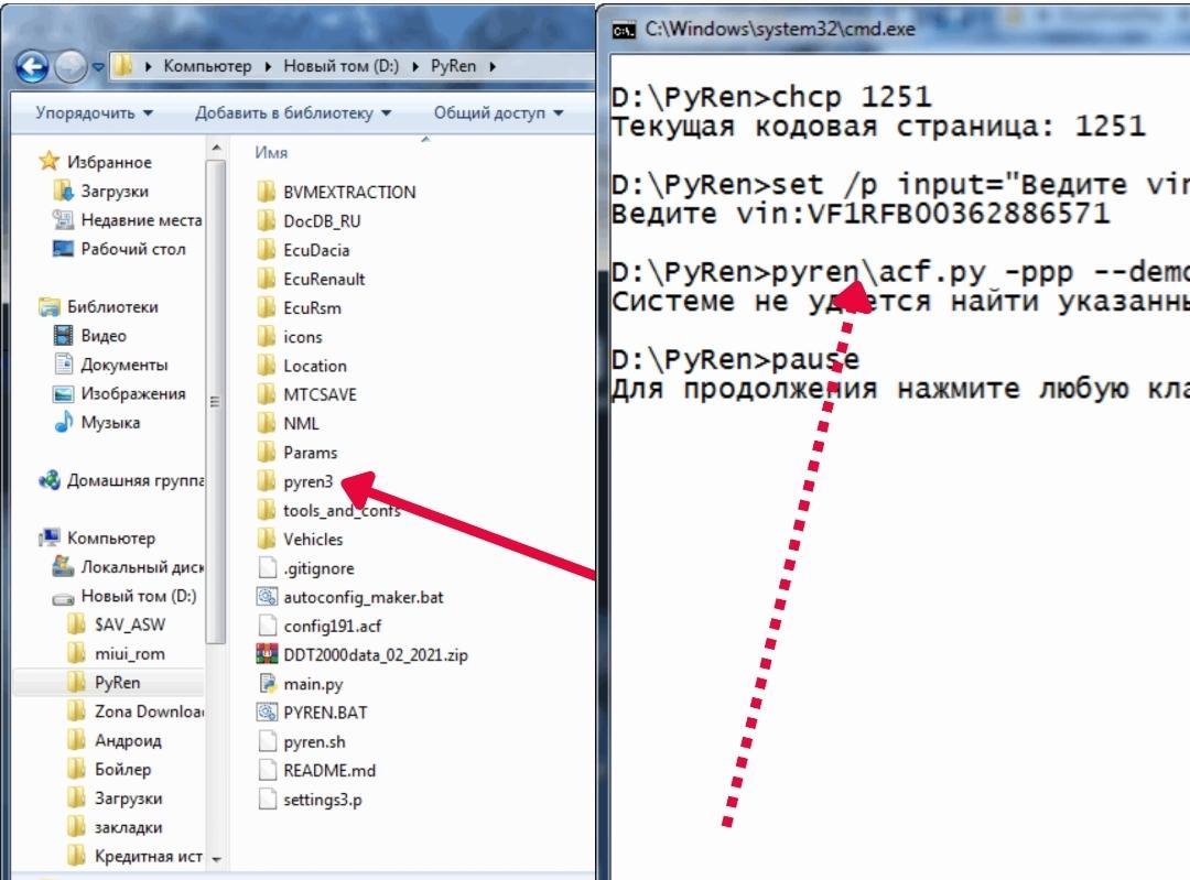

Пробовал сделать автоматическое конфигурирование, пишет сценарий не поддерживается, и так по многим пунктам. Может программа кривая или база. Фото во вложении.

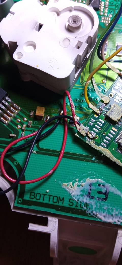

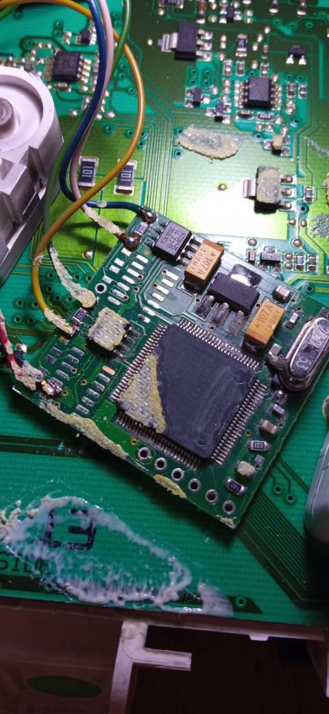

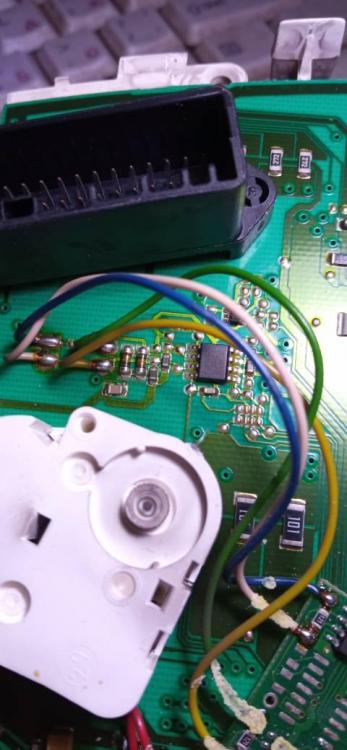

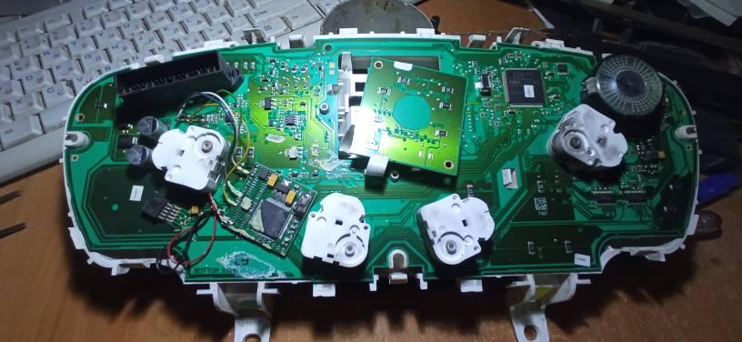

При вскрытии обнаружилось вот такое "чудо".
Присутствуют следы флюса.
Попробую отмыть и посмотреть как себя поведет.
Как понимаю это для блокировка пробега. (Правильно?)
Изменено пользователем STimon

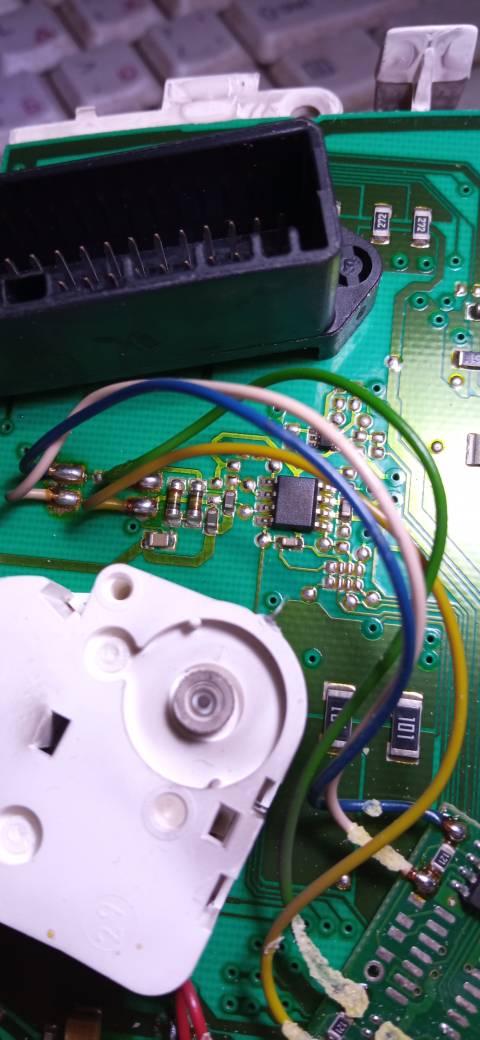

Промывка не помогла. Вопросы возникли:
1. Каким то образом можно подтвердить адекватность чтения и наличия ошибок по автомобилю? Т.е. вопрос к программе pyclip.
2. Если глючит приборка, какова вероятность, что это из-за can-фильтра и решит ли проблему его удаление? Цифры пробега не важны.
3. Запаять перемычки вместо can-фильтра или надо обязательно дроссель?

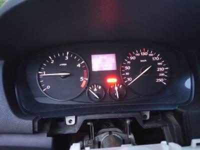

На фото ошибок нет, а чек есть.
ПС: сервис тоже не сбрасывается, зажатие кнопок не приводит к обнулению сервисного интервала.
Вложил фото

09.05.2024 в 22:52, STimon сказал:
Итак, кан-фильтр удален, на место запаян дроссель. Пробег считает правильно!
Проблема с несбросом сервисного интервала была в том, что сервисный стоял 0/0. Потому имели, что сбрасывался и сразу же повисал "Сервис". Новый интервал через dec не прописывался, только через hex.
Проблема с Чеком пока осталась. Ошибок нет - чек горит.

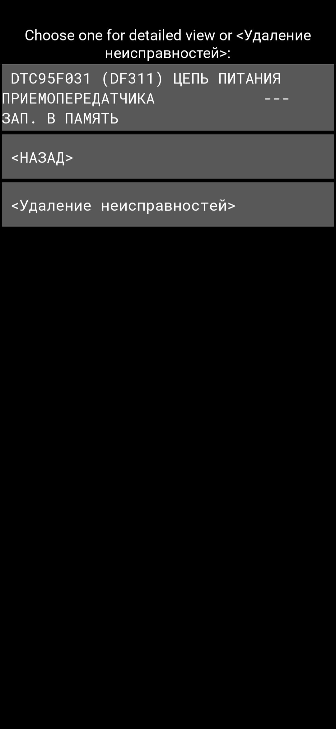

Здравствуйте выскакивает в память ошибка нашел в мануале DTC95F031 Приемное кольцо, а что за приемное кольцо?
Вокруг места втыкания ключа есть катушка- кольцо для считывания информации с ключа.
09.01.2025 в 00:55, CemCem сказал:
Спасибо, а что с ней может быть? Может ли эта катушка влиять на что-нибудь например то вообще не тянет машина то нормально едет (свечи катушки компрессия норм по ошибка только эта вылазит и та в память)
10.01.2025 в 12:34, francuzz сказал:
Это антенна иммобилайзера, без неё не заведешь автомобиль
