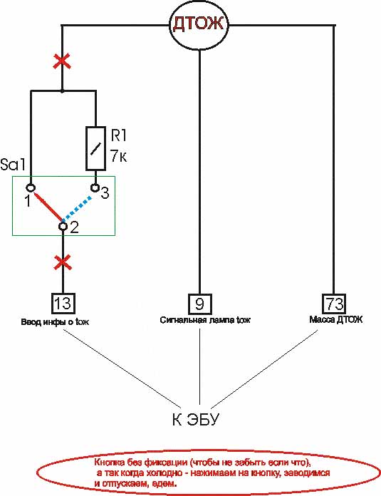

Dreamer, а как насчет 7 кОм последовательно ДТОЖ + кнопка в салоне? :rolleyes:

vilsergey
Если установить последовательно ДТОЖ через кнопку сопроивление в 7 кОм, то при заводке общее сопротивление будет соответствовать более холодной температуре (при нуле на улице для ЭБУ будет холоднее на 10 град., при -20 на улице - на пару тройку градусов). ЭБУ больше обогащает смесь и двигатель заводится...
ЮРЕЦ
Подмена ДТОЖ переменным сопротивлением чревата сильным обогащением смеси при прогреве двигателя. Так как ДТОЖ ввернут в блок цилиндров в паре сантиметров от цилиндра, он прогревается до плюсовых температур буквально за несколько десятков секунд работы двигателя (я как-то мерял его сопротивление после 30 сек. работы двигателя - оно было около 1,5 кОм, что примерно соответствует +25 - +30 градусам). Если у вас при этом выставлено сопротивление на переменном резисторе, соответствующее отрицательным температурам, то ЭБУ будет сильно переобогащать смесь... Плюс к этому, некоторые адаптивные параметры ЭБУ примут запредельные значения и на рабочих режимах двигатель будет вести себя не адекватно... Все-таки в качестве ДТОЖ нужен именно терморезистор!

Простейшая "приспособа" для уверенного холодного пуска мотора - последовательно к датчику температуры охлаждающей жидкости через кнопку подключать постоянное сопротивление в 5-7 кОм. Включаешь зажигание, нажимаешь на кнопку (для ЭБУ температура сдвигается на несколько градусов в более холодную область) и заводишь... Это "решение проблемы холодного пуска" известно уже давно... Но мне хочется разобраться в этом процессе досконально и понять, почему так происходит и найти решение без установки каких-либо дополнительных "устройств"... :huh:<_<
Всю неделю мучился по утрам - то с 10-го то с 20-го заведётся.
Сегодня "погрел" минуты две ЭБУ сначала.
1-й раз стартер "не крутил", т.е. сам жужжал, а коленвал не крутил (интересно почему такое бывает?).

Сделал сегодня утром диагностику на холодном двигателе...
Для диагностики использовал старенький компьютер сына, программу DDT2000 и KL-адаптер собственной конструкции. На улице (по информации местных телеканалов) -18 градусов, по датчику наружной температуры в машине -19 градусов. Размотал из дома пару удлинителей (прохожие взирали на процесс с недоумением :) ), принес компьютер, поставил, соединил, включил, запустил программу...
Экран параметров работы двигателя показал температуру датчика температуры охлаждающей жидкости -16,4 градуса, температуру датчика температуры воздуха - 16,3 град. Попробовал завести - не завелась...
Отключил разъем с ДТОЖ - параметр температуры ДТОЖ установился в -40 градусов. Повернул ключ - завелась через 2-3 секунды... Заглушил, подсоединил разъем на ДТОЖ, снова завел (через 1-2 сек. завелась)...
При заводке со снятым разъемом с ДТОЖ время открытия форсунок достигало 12-13 мсек., с разъемом на датчике - около 8 мсек., по мере прогрева быстро снизилось до 4-5 мсек. Делаю вывод, что при снятом разъеме ЭБУ действительно льет больше бензина более чем в полтора раза и поэтому двигатель заводится. Все параметры датчиков на холодном двигателе оказались в норме...
Основной вывод таков - проблема холодного пуска в моей машине связана с системой питания - бензонасос, топливный фильтр, топливопровод, топливная рампа, форсунки... Думаю, недостаточное давление топлива в рампе при холодном пуске... Как только станет потеплее, посмотрю и почищу бензонасос, сменю топливный фильтр, попытаюсь промыть топливопровод... Потом очередь и до форсунок дойдет... Вот так! B)
Здесь позволю не согласится, поскольку пока безонасос не создаст необходимое давление в рампе, он не отключается. Если действительно проблема в системе питания, то скорее всего тогда проблема в форсунках, или же в датчике давления в рампе. ИМХО.

Я решил сделать так, т.к. все порядком поднадоело!
