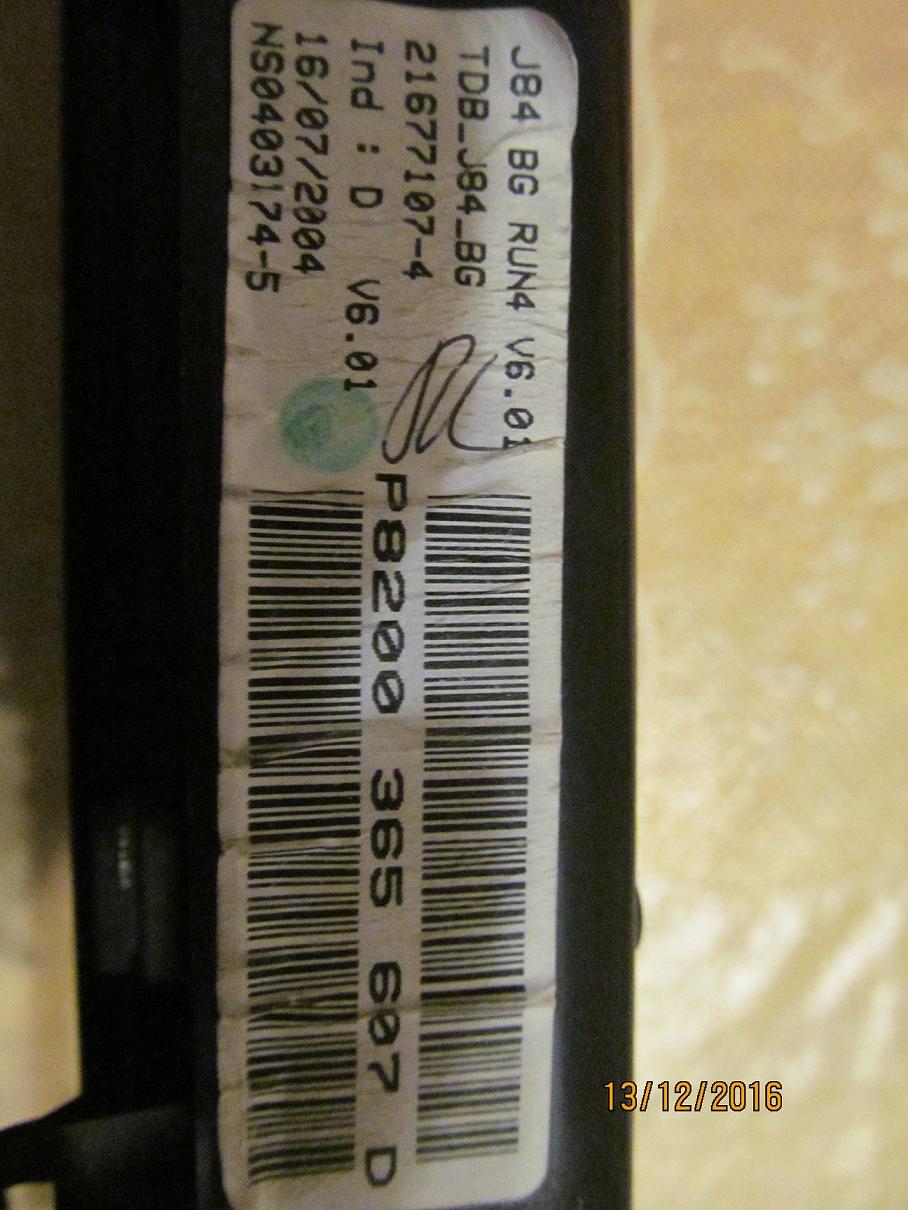

Вот фото наклейки. Ищу в Саратове специалиста кто может помочь с ремонтом пока безрезультатно.
Только что, Алексей СК сказал:
Посмотри здесь, может что-то рядом есть? А с чего началось? Если можно - подробно.
Изменено пользователем mergen
1 час назад, Алексей СК сказал:
Вот фото наклейки.
Добрый вечер! Алексей, на данной версии платы в том месте должен стоять SMD резистор, маркировка - 2211 (2,21кОм)
Изменено пользователем ALEXCHIP
ALEXCHIP, вряд ли дело в резисторе. Скорее всего рукожопо ремонтировали и что-то коротнули. Мою панельку что-то рукожопое пропаивало где-то в Курске (у прежнего владельца), так на 30-ке три ноги закоротило. Хорошо, что две из них не используемые (2,3,4 кажется. точно не помню, но одна точно питание). Так похоже лазило с паяльником и плату в этом месте прижгло.
Цитата: "При нажатии на разъём временами загорается полностью или перезапускается" (как то так).
Кстати, если знаешь сей девайс подробно, как идёт команда на изменение яркости? CANом или напрямую? Может в регуляторе проблема, хотя тогда работали бы обе половины.
А вообще-то проще было бы если знать как оно началось, и желательно в подробностях.

12 минут назад, mergen сказал:
Алексей задал вопрос - я дал ответ. Я не говорю что дело только в этом резисторе, возможно этот оторванный резистор один из многих "сюрпризов" прошлых ремонтов....
Причину неисправности смогу сказать только после осмотра конкретного щитка.

12 часов назад, ALEXCHIP сказал:
Спасибо за консультацию!
12 часов назад, mergen сказал:
Началось с того, что сначала перестал работать правый дисплей и снизилась яркость на левом. Мастер к которому обращался примерно год назад сказал, что панель уже ремонтировали и он помочь не смог. Сейчас панель при подключении примерно через 10-15 мин начинает периодически перезапускаться или вообще тухнет, при не большом  надавливании на основной разъем включается.
Алексей. Скорее всего где-то на плате микротрещины (в местах пайки или на дорожках). Если только для начала тотальная пропайка всей левой части. Не поможет - тогда сложнее. Трещину на дорожке искать придется очень долго. А загорается вся или так же (левая тускло)?
1 минуту назад, mergen сказал:
в основном левая тускло, но бывает загорается вся (но не долго)
Попробуй найти электронщика с прямыми руками и нормальным оборудованием или договорись с кем-нибудь с форума. У меня тоже частично гасла, а при нажатии на разъём все работало. Пропаивали проц. А он вообще сантиметрах в 2-х - 2.5 от разъема стоит.
