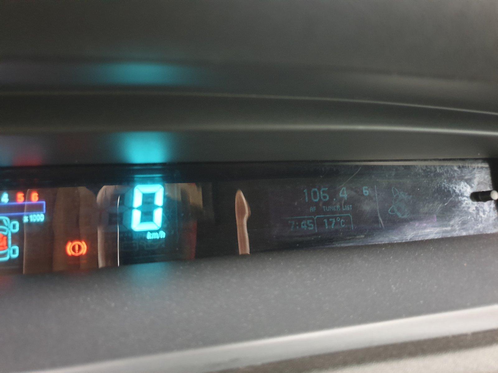

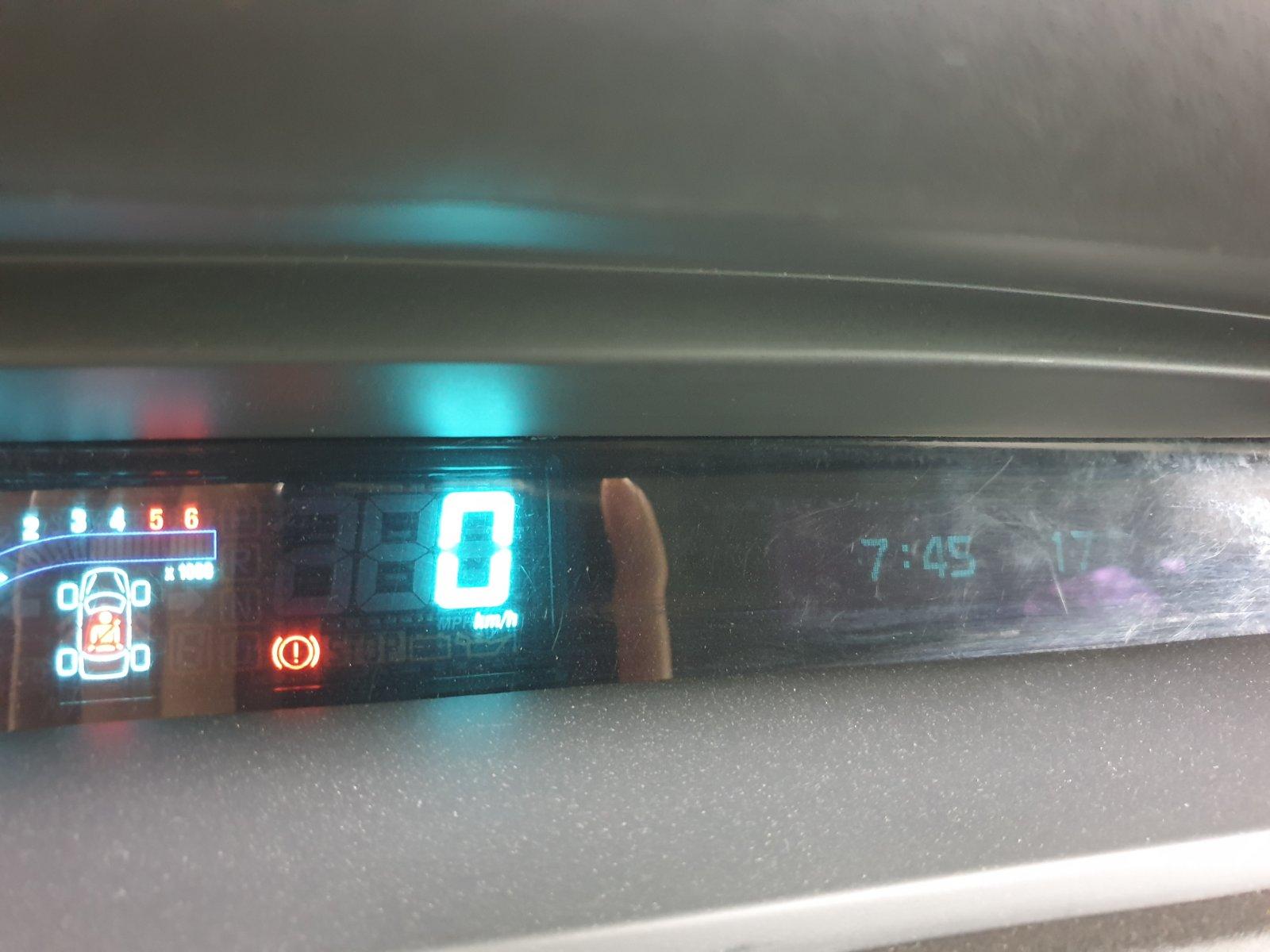

Здравствуйте.
Стало очень плохо видно панель где радио/время/температура. Подскажите плз что можно с этим сделать. Спасибо
viber_image_2020-06-18_09-00-46.thumb.jpg.c9a8977eeeaab3c9d81d3e842ecf5a1c.jpgviber_image_2020-06-18_09-00-45.thumb.jpg.c4f823b23c4229c9aaccc2f6bba7d298.jpg
7 часов назад, V1ctor сказал:
Здравствуйте.
отдать в ремонт, можно еще почитать эту тему

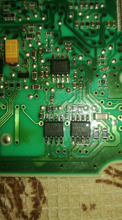

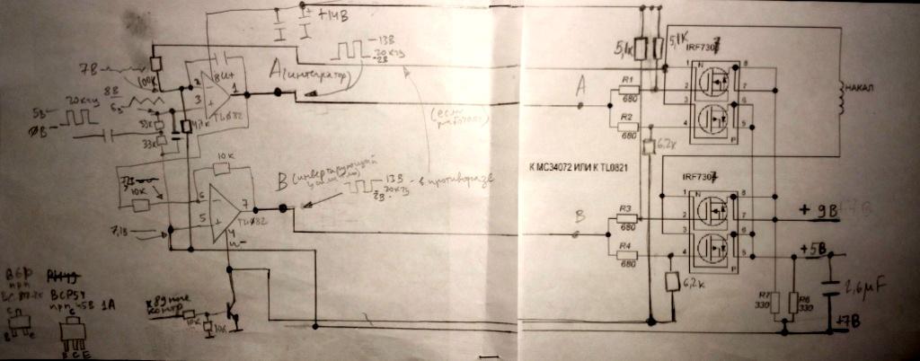

Здравствуйте.
Попали мне в руки две панельки - одна которую я чинил в 2014 и 2017 году, другая - купленная на всякий случай, как донор.
На первой  при выходе из дежурного режима сбрасываются часы.
Вопрос: как этот самый дежурный режим в панельке организован - запитка контроллера и мигающей лампочки идет напрямую от аккумулятора или задействован импульсный блок питания в  режиме ожидания?

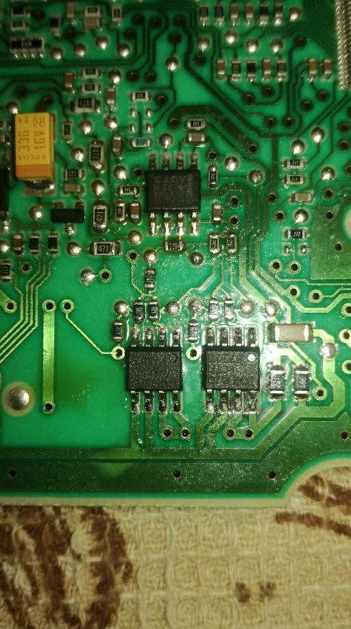

Во второй панельке не горит правый экран, а левый (большой) светится тускло.
Запустил ее на столе - не было питания +9в на ключах irf7307.
Отпаял экран, в цепи питания +9 вольт сопливил переходной резистор 0 ом - пропаял - при запуске часы стали загораться.
Но потом, через минуту-другую, яркость уменьшается и экран гаснет.
Пропадает сигнал на микросхеме с маркировкой 0821 ST Z437 (TL082, сдвоенный операционник)
Питание (+20в) - на месте.
И еще вопрос:
Неисправность похоже типовая, где ковыряться?
Предполжительно сопля в дорожках от контроллера до операционников, либо дохнет питание контроллера.

Резисторы-нулевики лучше проволочкой замкнуть-это точно не предохранители.
у меня пару недель назад правый экран совсем погас,а левый в полнакала
Разобрал-отпаял левый дисплей(кстати,разбавив сплавом Розе-без гимора отсосом отпаялся)-панель ремонтировали,но не суть....Зелёные нулевики ВСЕ были далеко не 0 ом ))))) и не непропай!.Замкнул
Все заработало,но...в жару на цифрах скорости появляются полоски и на уровне топлива и температуры
Тему осилил только на половину,но чую переход-пистон какой"моросит"...
А 93с56 перепаять-прошить кабы не быстрее,чем клипом\ддт править...        СН341,панелька или клипса и пару 93с56(на всякий случай)-несколько сотен рублей....
В 21.07.2020 в 12:36, борислав сказал:
это токовый ограничитель не рекомендовал бы их исключать
11 часов назад, anlyk сказал:
Как предохранитель зеленая хрень теоретически работать может, а практически...
Сопротивление у него не нормировано, пусть будет скажем 0,1 ома.
Тогда при номинальной  мощности 0,1 ватта  допустимый ток будет 10 ампер.
При 20 амперах гореть будет, но долго.
Так что защита получается негарантированная.
Используется он как перемычка, чтобы пересечь дорожку без  переходных отверстий.
Это лирика, лучше скажи мне как юный инженер юному инженеру :mail1:
у контроллера где сброс и питание?  И вообще, что это за зверь? По маркировке не ищется.

Ylv295, здравствуйте, у меня такая же фигня с управлением накалов, управление идет от тл082, нашел точку от процессора идущую на два операционника. Таи присутствует 2.5 вольт. Пока не понял, как он там управляет, но думается там по типу шима сигнал идет. Этот кусок схемы явно используется для димера ночью. Расскажите как победили тусклую подсветку
4 часа назад, love777888 сказал:
напряжение на полевиках  накала  какое?
5 часов назад, anlyk сказал:
Здравствуйте, напряжение как на фото в теме 5.06 и 9.34 вольт если мерять на 5 и 8 ножках относительно общего провода (минуса), это я про правый индикатор говорю.
Ещё вопрос обществу у кого есть программа для сборки дампа 93с56?

Ещё мне не нравится, что если заставить ОУ тл082 делать накал максимальным, то опорное или образцовое для шима 13вольт просаживаются, на пару сотых вольта, а вроде должно быть стабильным, это же шим

15 часов назад, love777888 сказал:
Тусклая подсветка (сам не видел, со слов) была на левом (большом) индикаторе. При запуске на столе (+12 вольт на запитку панельки, +5вольт на старт источника через резистор, +5 вольт на 1 ногу красного раз'ема) загорается  правая панелька - часы. Левая получает напряжение на сетки и накал, но не управление, поэтому не светится. При измерении напряжения на полевиках формирования накала +9 вольт болталось. После отпайки большого индикатора нашел сопливящий (меняющий сопротивление) резистор от выхода импульсного источника +9вольт. После пропайки нулевого сопротивления меандры накала болтаться перестали. Надо будет не полениться заменить или поставить перемычку.
Индикатор пока отпаян, поэтому  сказать что левая панелька заработала,  со стопроцентной уверенностью не могу. Надо будет запустить ардуинку с каном, чтобы включать эту хрень на столе. Но судя по измерениям - все должно быть в порядке.
Правый индикатор при включении засвечивал часы с нормальной яркостью, потом они тухли. На полевиках питание +5вольт и +9 вольт при этом  не менялась. Полез в схему формирования управляющих сигналов накала - она сделана на двух операционниках, сборка TL082, нарисовал схему (не полностью), нашел оборванное сопротивление 4.7к,  с 2 на 4 ногу сборки. Пропаял. (надо будет заменить)
После этого правая панелька гаснуть перестала.
Что касается земли в этой части схемы, то она присутствует на 4 ноге сборки TL082 (она же - на 4 ноге сборки для управления такой же сборкой для большого дисплея), но подается через транзистор, который управляется с контроллера и расположен ближе к правому нижнему углу платы. Поэтому тестером на  выключенной панельке она и не звонится.
Схема вот, тут тебе и интегратор, и инвертор.  Пришлось вспомнить. Качество фотки не особо, извиняйте, но уж какое есть.
Вся конструкция у меня разобранная, без большого дисплея валяется, если какие осциллограммы нужны - могу замерить.

А что собственно не нравится в просаде? Накал больше - нагрузка больше - напряжение питания меньше. Там более - на пару сотых вольта. Что не так?
Здравствуйте, накал меняется на максимум очень просто поставить резистор с 3 ноги тл082 на 4-ю я припаял туда 51к.
Спасибо за схему это тоже труд,тем более что элементы там 0603 и меньше.
