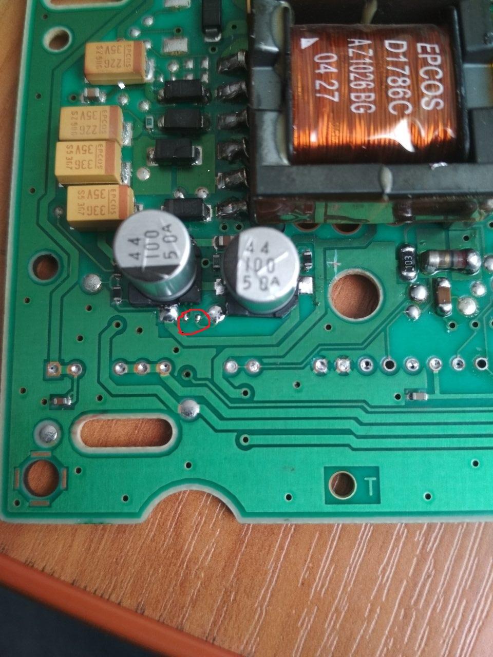

Привет сообществу! Помогите опознать элемент(обведён красным),случайно при пропайке потерял,феном сдул.
Изменено пользователем klyaker
37 минут назад, klyaker сказал:
резистор но какой только завтра могу посмотреть
14 часов назад, klyaker сказал:
Спасибо! Подождём..
Там похоже кондер стоит, врядли резистор
15 часов назад, klyaker сказал:
Спасибо! Подождём..
22кОм
