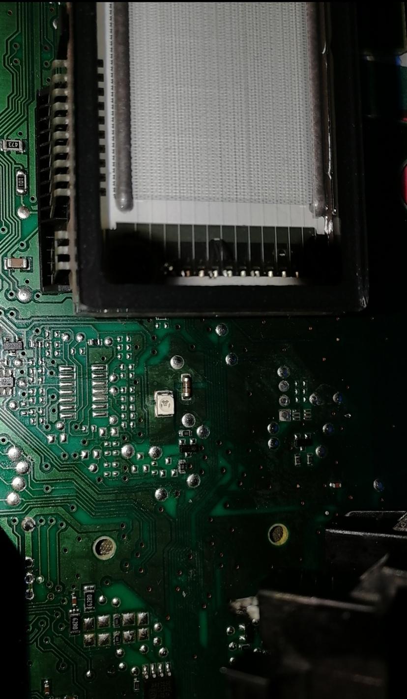

Помыл очистителем ,но под газоразрядной частью вообще полная ...опа,даж распаивать смысла не вижу.
охренеть из за чего так ? одно применение для нее осталось - на донора. сейчас цены сильно упали на панели в 5000 можно спокойно уложиться

3 часа назад, anlyk сказал:
Да ,я тож оф..гел от увиденного.

Панель то можно востановить рукастому мастеру и пару тыров. Думаю  там дорожки снизу да сверху.
6 часов назад, Женя.Ш сказал:
да не кто и не возьмется за такое, смысла нет, это нужно все элементы платы подымать времени убьешь кучу на восстановление дорожек и переходов

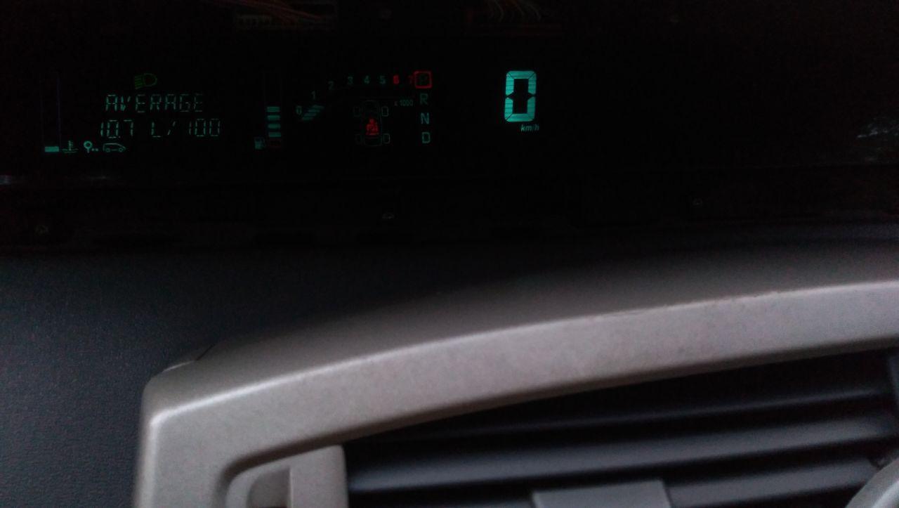

Ситуация следующая: какое-то время назад (пол-года точно уже) начала моргать, притухать, глючить. За время мерцания "добавила" тыщ 80 пробега к тому что было.. Но не в этом суть. Отдавал в г.Керчь два раза на пропайку. Что-то там нашли. Что-то подпаяли - где-то месяц нормально горела, потом опять стала притухать.
Итог: на данный момент левая часть (там где скорость, обороты и прочее) горит в пол-силы. Явно просматривается через-строчное свечение. Правая часть (радио) - не горит вообще.
НО!!! Крайне редко. Раза два в августе было прояснение. Загоралась вся и полностью на полную яркость. Замечено это оба раза было при сильной жаркой сухой погоде на улице. Стояла пол-дня машина на солнце. Сажусь в горяченную, нагретую на солнце машину - завожусь - все светится.
К вечеру или на следующий день опять притухла.
Такие вот симптомы. Как думаете - есть ли шанс именно у этой панельки ожить? с учетом ее "просветлений" ?
И есть ли желающие гуру на этом форуме взяться за ее ремонт? Готов панельку выслать ТК в другой город. Отправка из Краснодара.
Заранее спасибо.
P.S.  Прилагаю фото - как она сейчас светится. Днем почти ничего не видно. Почти. Вечером конечно видно. Но только половина индикации.

Снова пропайка. Только на этот раз ищи нормального мастера с прямыми руками.

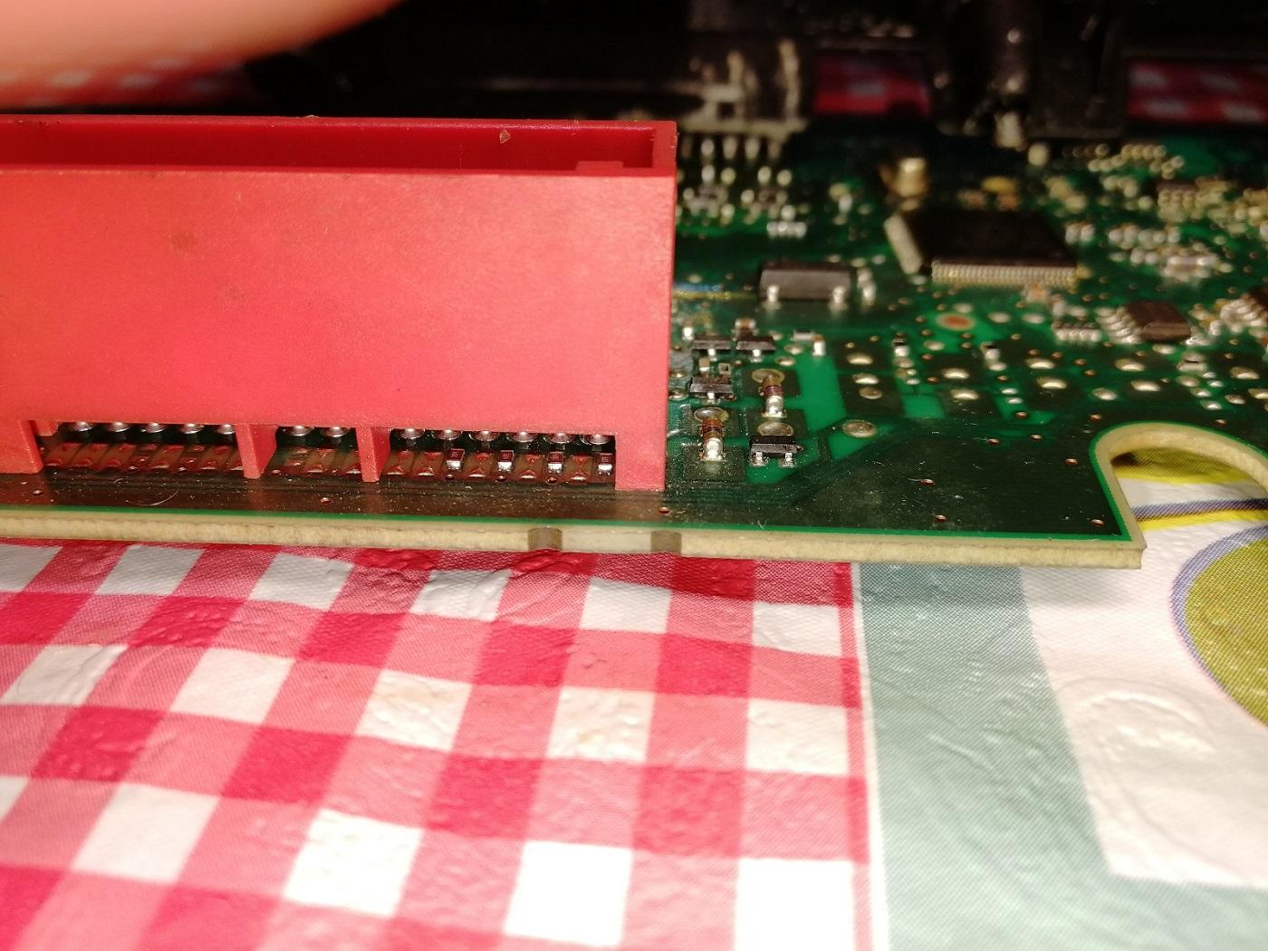

Много чего перерыскал в интернете по поводу неисправности своей панельки,как писал ранее не показывает уровень масла в двс и горит ршибка df016 на клипе в эбу щитка.
Один дядя подсказал некое решение по этой неисправности.
Процитирую его  дословно:
Проблема обычно в таких случаях у всех одна — развалилась пайка цепи нагрева проволоки датчика в приборной панели. Симптомы — датчик в обрыве, или каждый раз показывает разные значения. Лечение — пропайка цепи нагрева в приборке.
P.S. вышенаписанное соответственно верно в случае если на пинах фишке в бзк и на пинах в фишке от приборной панели датчик звонится накоротко. Вообще сам датчик практически вечный.
P.s:слямзил с драйв2.ru
Говорят надо все что выделено красным овалом под замену.Кто что скажет?
21 минуту назад, disel сказал:
Мое мнение: бред. Пропаять, а не заменять! Это не одно и тоже.

Пропаять, если уж совсем хочется хорошо сделать - то пайка с отпайкой каждой детали. А если кто-то помог спаслить контроль уровня масла тогда менять. Сопротивление датчика кстати и так низкое, так что мультик может показать почти кз. Там устройство - проволока котрая погружается в масло и меняется зависимость её нагрева и сопротивления (если совсем кратко)
Датчик часто ломают на сто, при снятии поддона например...
Пропаять. Не помлжет - тогда менять. И обязательная проверка ДУМа.

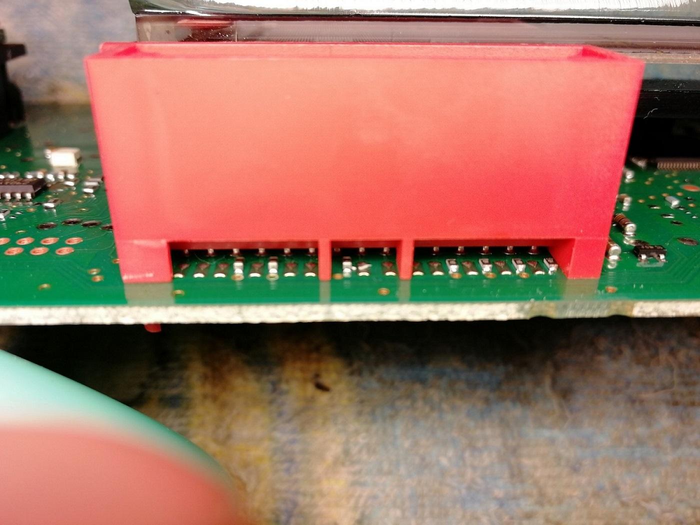

Прежде чем лезть в прошивки посмотрите аппаратно одинаковые? Или мне фото куска платы под красным разъёмом родного щитка и тот что поставили дайте. И фото проводки на красном разъёме в вашем авто!
Если слетает прошивка то как правило не работает гораздо больше всего, ну и пищит щиток протяжно при ВКЛ зажигания
П.с. v6.02 2014 года может быть только щитком купленным позже, это не тот же который ставили на заводе, могла быть модификация платы под конкретный авто.
Изменено пользователем ALEXCHIP

продолжим,фото красного разъема
дорейстал
рейстал
