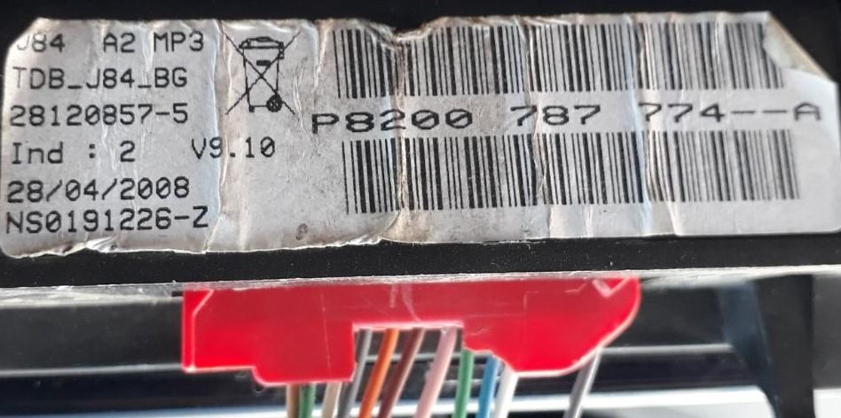

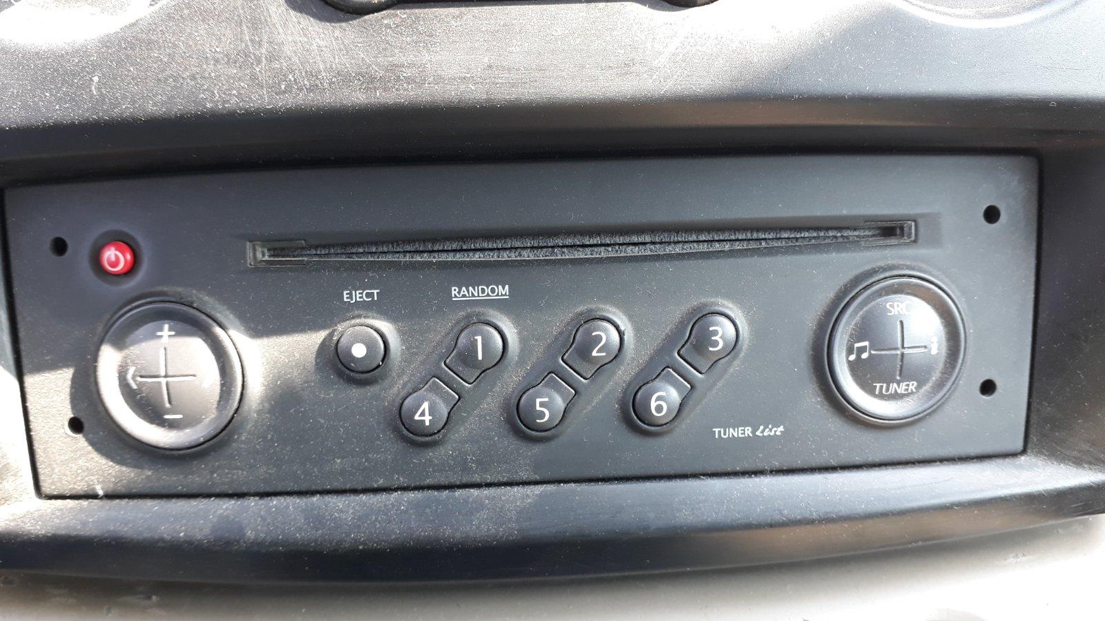

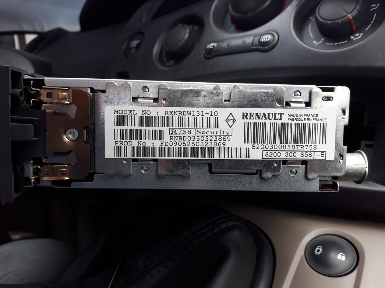

Добрый день! Изучал тему, пробовал разные варианты подключения, предложенные здесь и не только, но так и не смог подружить панель с магнитолой. Если кто-нибудь знает как это сделать, помогите, пожалуйста!
Панель TDB_J84_BG V9.10
Изменено пользователем fill_mail
Литеры разные на панели и на магнитоле. Может из-за этого? А старая магнитола какая стояла? Tuner или update? Или ты панель менял?

по вину панель: TBOR01, радио: RAD03
врядли у вас что-то с магнитолой было, поэтому большая вероятность что меняли приборку, а приборка заточена под update list скорее всего, поэтому и не работает ваша связка.
у вас машина какого года? по приборке видно что она 2008 года. ЕСли года отличаются, тогда понятное дело что меняли панель.

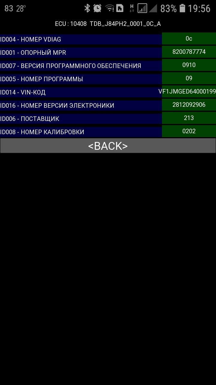

Как и ожидалось, у приборки свой вин.
21 минуту назад, fill_mail сказал:
Смог изменить? Результат есть?
Я только прочитал, ничего не менял. Может проблема все-таки в интерфейсах магнитолы и панели? Где-то CAN, а где-то I2C?

у нас есть 2 типа магнитол: тюнер лист и апдейт лист, соответственно и 2 приборки, которые поддерживают либо тюнер либо апдейт.
ваша приборка не работает ни с тюнером ни с апдейтом ...
может быть у вас просто приборка сломана? часы и температура в правой части приборки у вас работают?
