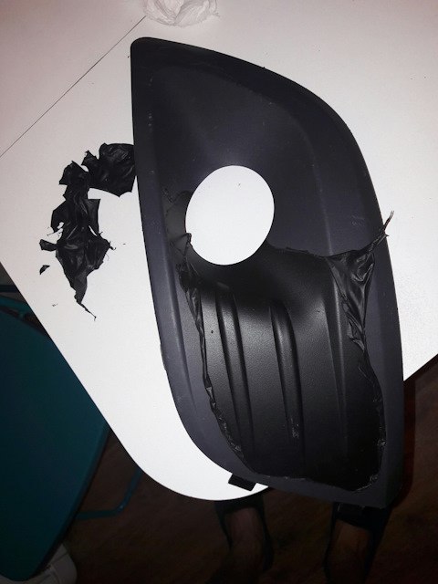

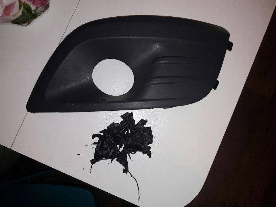

После небольшого, но неприятного ДТП пришлось снять плёнку, решил попробовать жидкую резину.выровнял багажник и за дело
хватило одного баллона марки 1new.liquidrubber®.USA. 283 грамма.наносил 5-6 тонких слоев
Цена вопроса: $15

Резина китайская и было интересно, хуже ли она раскрученного пластидипа? Как наносится, как себя ведет и как снимается. Читал, что китай очень плохо снимается, чуть ли не растворителем с нождачкой.
Так вот. Наносится без проблем, сохнет быстро. Держится прочно, мойки переносит отлично, без фанатизма, конечно. Но мойщиков никогда не предупреждал про "аккуратнее с мордой". А летом на морде и грязь и трупы насекомых. Поездки в полях с высокими и жесткими сорняками, от них, кстати, остались риски на лаке бампера( очень заметные), а резине пофиг. Морозы и сугробы тоже переносит хорошо.
Сегодня решил ободрать. Снимается не хуже американской резины, легко и не принужденно. Не знаю как эта резина поведет себя на ЛКП, но на пластике всё отлично.
