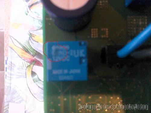

Ну вот сегодня разобрал свой блок и ничего не вижу плохого, всё чисто, нигде не пригорело в общем даже не знаю на что помотреть и что проверить, может ещё кто-нибудь какой нибудь инфы выкинет (страницы до этой читал)....

вот на релюшке в левом верхнем углу, мне кажется, не большое вздутие, но могу ошибаться и это так и должно быть, кто покупал себе реле, скажите, вверху полностью ровная поверхность или нет??
у меня реле на плате было примерно так , как будто внутри расплавилось, а вот на новом реле все было гладко и ровно , закину фото сгоревшего реле
спасибо, у меня на рыле небольшое вздутие в верхнем левом углу если смотреть на твоё фото, у тебя вздутие больше, не знаю попробовать реле поменять?? Купить сначала надо, вот что плохо чтобы проверить надо на машину ставить, а такой возможности пока нет. Буду думать спасибо. Кстати, а где купить, то что написано на форуме и дан сайт магазина меня как то очень смущает...
Вот фото.
Изменено пользователем serg.joker79

насчет проверить , после того как я заменил реле , я просто на двух шурупах закрыл крышку блока , подсоединил штекер тот что к блоку под дном машины идет , тросы не закидывал они просто валялись , и попробовал поставить на ручник , у меня сразу заработал , потом снял и уже собрал как надо, когда уже тросы накидывал то правый не дотягивался , я ручник снова в ручном режиме включил и выключил держа ручка чуть дольше пару сек, и трос вышел столько сколько надо ! других трудностей у меня не было . :to_become_senile:
Вот фото.
да у тебя тоже есть выпуклость , хотя меньше чем у меня было ,но я думаю он сгорел !
Я фото прикрепил в предыдущем сообщении посмотри.
Понятно, попробую реле заказать и поменять, потом отпишусь. Спасибо за инфу. :renaultflag:
ага смотрел , думаю он сгорел , у меня на новом то ничего вообще не было , все ровно было , а тут явно выпуклость видно ! не гадай закажи реле , замени и проверь , я гадал и время зря терял !

Да расковаряй пластмаску где вздулось, плд этим вздутием контакты, аккуратней.
Возник вопрос по реле, значит которое установлено и подлежит замене имеет следующую маркировку Omron G8ND-2 uk 12VDC, а то которое купил Адик без буковок UK, я нашёл в Москве следующую маркировку Omron G8ND-2 S 12VDC, теперь сам вопрос, подойдёт ли оно или надо точь в точь. Заранее спасибо.
у меня тоже оригинал написано было Omron G8ND-2 uk 12VDC, то что мне прислали без этого uk , там главное 12vdc , и ампер 25 , ну и ножки конечно чтобы подходили )))
