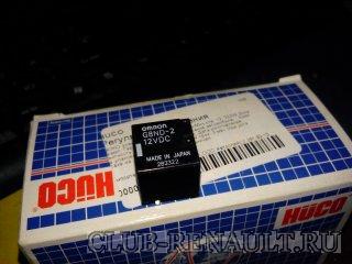

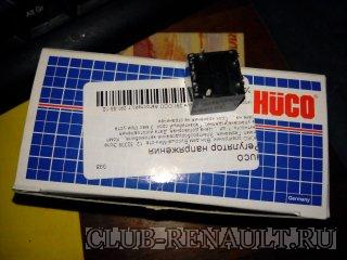

нашел реле дешевле из раннего сюжета
Смотри внимательно на плате удачи.
Синее реле оплавлено видно визуально в районе букв (O и G) надо менять.

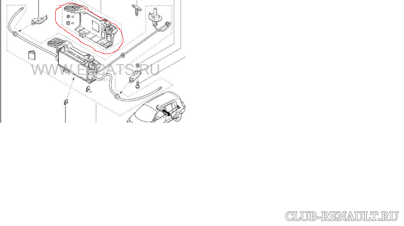

Сфотографируйте кто-нибудь на гранте как крепиться ручник, а то купил машину, а ручник отдельно отдали не работал дорожки разъело, дорожки востановил, но поставить не получается крепления не подходят
значит не тот блок
затрудняюсь назвать по научному, а если просто , то это кронштейн крепления блока к кузову.
Получается у меня ручник есть, а крепления нет поэтому и просил сфотать как выглядит. Номера его случайно нет?
Боюсь, что на Гранд-ручник нет вообще никаких запчастей кроме блока в сборе. Сам блок как бы находится в пластмассовой коробке, которая крепится к днищу снизу болтами сквозь пол из салона. Фотки не могу вставить - объем большой. Напишешь эл адрес - пошлю

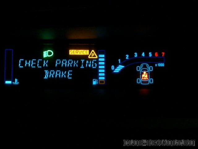

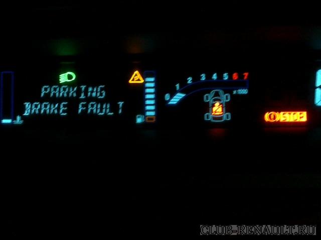

Проблема со стояночным тормозом.При запуске двигателя загорается ошибка:PARKING BRAKE FAULTpost-42025-1392630147_thumb.jpg.Одновремено мигает диод на кнопке тормоза.Через 25 секунд высвечивается надпись:CHECK PARKING BRAKEpost-42025-1392630211_thumb.jpg.При активации тормоза всё повторяется.
Блок ст-го тормоза не подаёт признаков жизни.Перед этим перепаял разьём R2 под водительским сиденьем(был основательно залит).При ремонте разьёма обнаружил перегретые провода на 4,5,6,22,23,24,25 контактах.На диагностике в Рено центре сказали что неисправна плата управления.
Разобрал блок.внутри всё идеально:тросики ходят свободно,ничего не залито.
Вопрос:кто-нибудь ремонтировал плату и подходит ли плата от короткого Scenica?

Брал машину в Германии уже с этой проблемой.Сегодня ездил на диагностику.Компьютер показал ошибку DP043 дефект двигателя ручника.С виду мотор не горел троса не зажаты.В каком направлении копать?

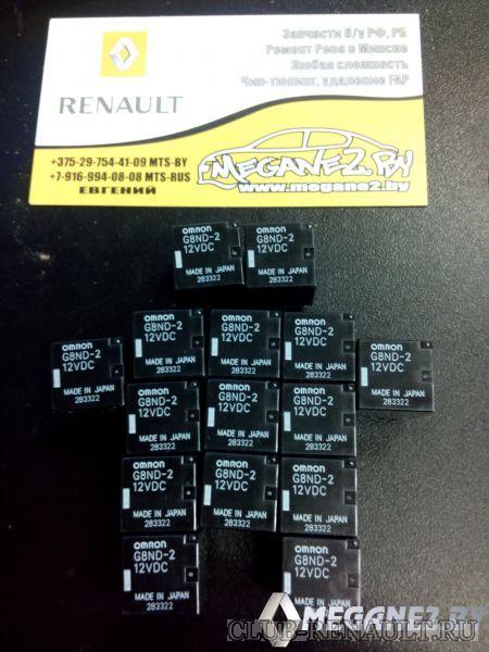

в продаже есть реле для ручника 1000 р,
Изменено пользователем gf84

Смотри реле, на плате. Меняй
