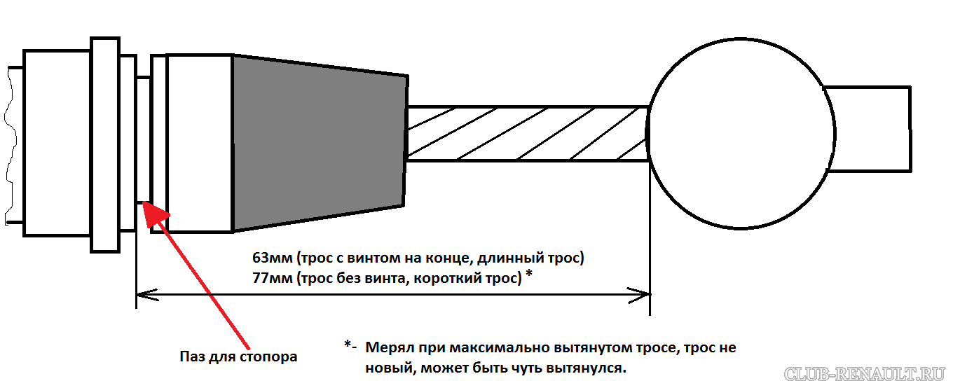

Подскажите пожалуйста, может кто помнит, мне нужны точные размеры длины тросика, (самой жилки, на фото видно), сколько сантиметров нужно для зацепа на суппорте, а то моего старого троса нет.
https://cloud.mail.ru/public/fea1e85aaa19/%...G8ND-2_0607.pdf
ты конкретно опиши место где смотреть... на плате или еще где а на фото ты как то не очень точно отметил...
привязку к чему нибудь сделай и направление в см укажи или на фото прямо кончик стрелочки на надпись которая нужна укажи.

Всем доброго времени суток! Отремонтировал ручник блок (заменил тросики), поменял колодки. Ручник разводил, чтобы надеть тросики. Первый раз он потрещал, потом стало нормально внутри все зацепилось, ошибки пропали. Был на ТО, сказали правый ноль, а левый аж зашкаливает. Сегодня глянул как роботают рычажки на суппортах, правый почти не двигается обратно и при затяге полностью до ограничителя доходит, левый затягивает и отпускается до конца. Так вот что делать с правым суппортом? Только замена или можно реанимировать мех. часть, что относиться к ручнику? Когда колодки свел (поршень зашел без каких либо проблем как на левом так и на правом суппорте), что то не сообразил поработать тягой ручника, как он работает и выходит ли поршень. Может он уже сто лет не работает, так как купил недавно, тросика правого вообще не было и как работал ручник справа не знаю! Прошу совета как поступить! Спасибо!

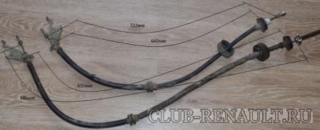

У меня тоже проблема с одним из тросов. Ты что-то придумал с заменой тросов? Вот померял свои, они сняты сейчас. Не знаю видно измеренное или нет.

А трос надо в одну сторону вытянуть полностью до упора, и просто вымереть свободный ход по окончанию троса как у меня по фото, который идет до суппорта.
Померял, смотри.
Странно по твоим измерениям, ну после того как я отнял длину троса от рубашки получилась очень странная цифра, я думал сантиметров 7-12, а тут ........
Померял, смотри.
Так теперь понятно, спасибо, а я думал расстояние одинаковое, завтра тогда поеду паять концевики. Еще раз огромное спасибо icon1.gif
