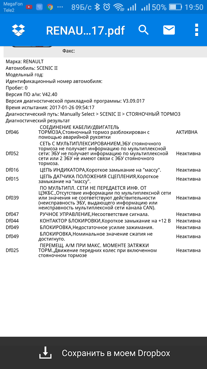

Вчера продиагностировал машинку и вот что выдал( бывало выскакивала ошибка по ручнику и зуммер пел, и тут же пропадала).
Сбросил и все пропало кроме аварийного сброса, ручник снял подергал за троса, все в норме смазка есть.
Задал отрицательное значение по ручнику.
Уважаемые, есть ли мысли по ошибкам ручника? Куда копнуть(ковырнуть)?

У вас в активных только ручной сброс ручника. Неактивные могут не один год уже там висеть.
Скиньте ошибки и покатайтесь, а потом уже смотрите что у вас навыскакивает.

Уже скинул и покатался, а толку. Ручник то в аврийном сбросе. Не просто же он ошибки выдавал-есть причина. Или мне ждать пока ручник совсе из строя выйдет?
Df016-кроткое замыкание на массу.
Водичка однако где-то присутствует!^_^

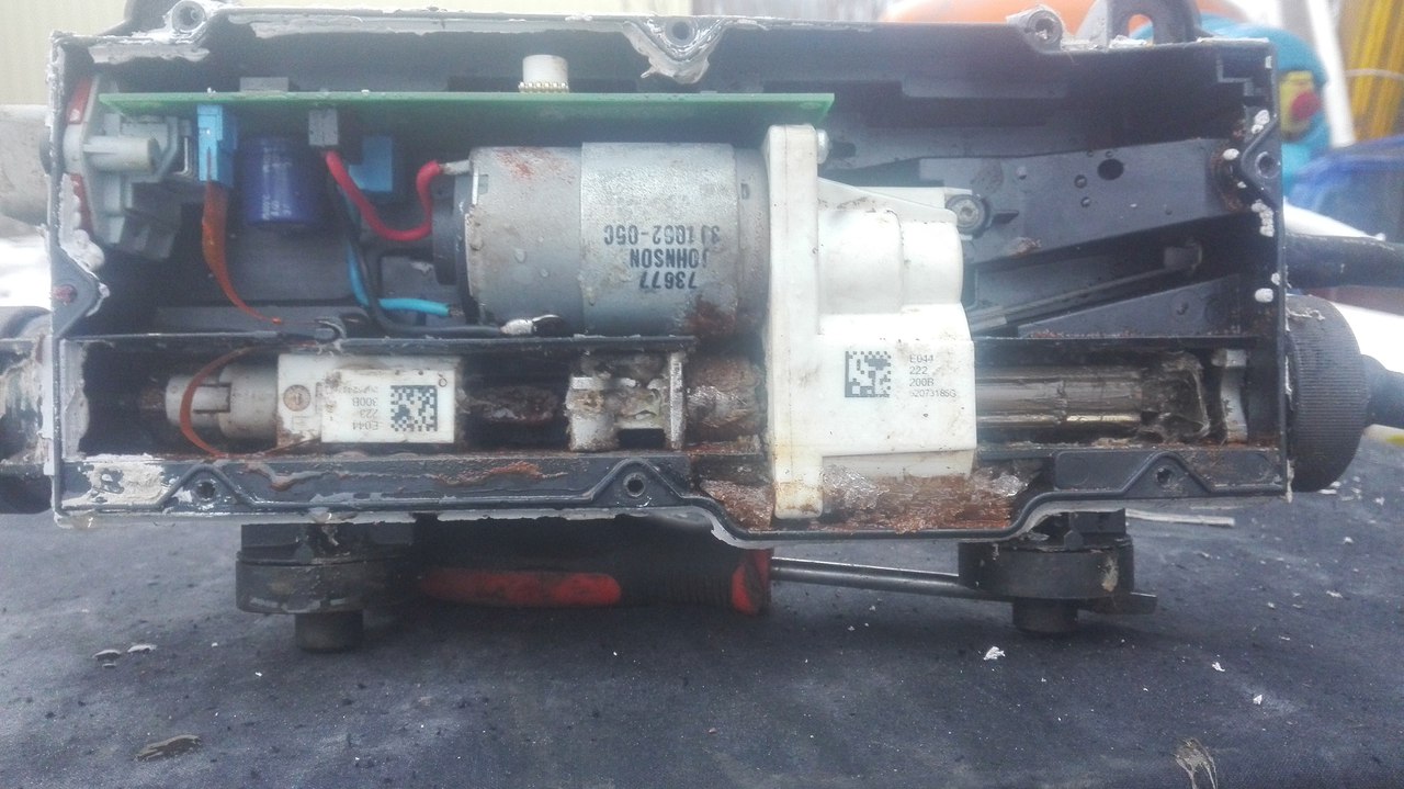

Бульба правильно комментарии выделил.
Снимайте блок с хорошими тросами от калины, там водичка и плескается

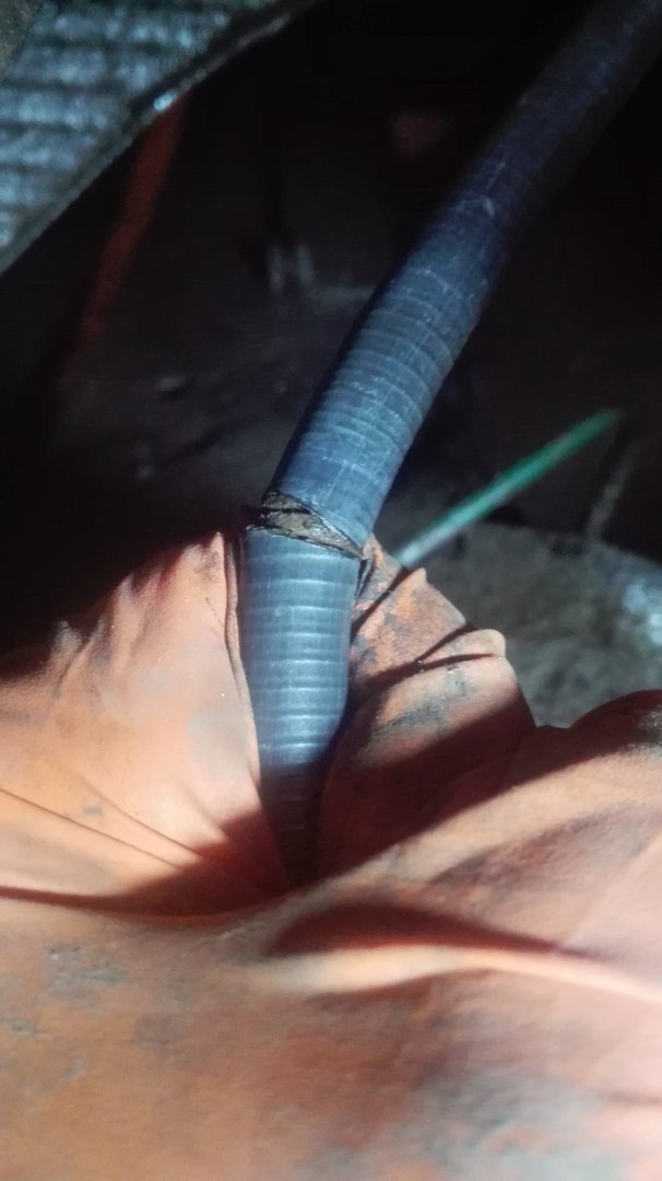

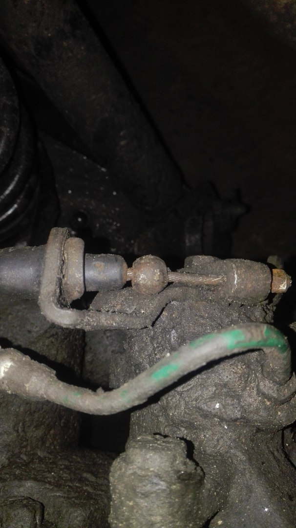

Оригинальные троса-                            это тросик с полиэтиленовой(ПЭТ) оплеткой(что позволяет тросу практически не гнить),трубка ПЭТ,спиральная оплетка,толстая милиметровая ПЭТ(резина) оплетка.
Мои троса(переделал с калиновских)-трос,трубка ПЭТ,спиральная оплетка, ну очень тонкая ПЭТ оплетка, которая лопнула.ЛОПНУВШИЙ ТРОС.jpg
Что я сделал неправильно так это "зажал" 1,5 метра 3М термоусадки, чтобы наружнюю ПЭТ сделать толще, и в место этого обсадил только концы тросов.((ВОЗЛЕ СУППОРТА.jpg
Из-за этого оплетка лопнула(так как на калине по всему маршруту пролегания тросов нет изгибов таких как на сене), и естесственно там где идет изгиб
Изменено пользователем Kaim

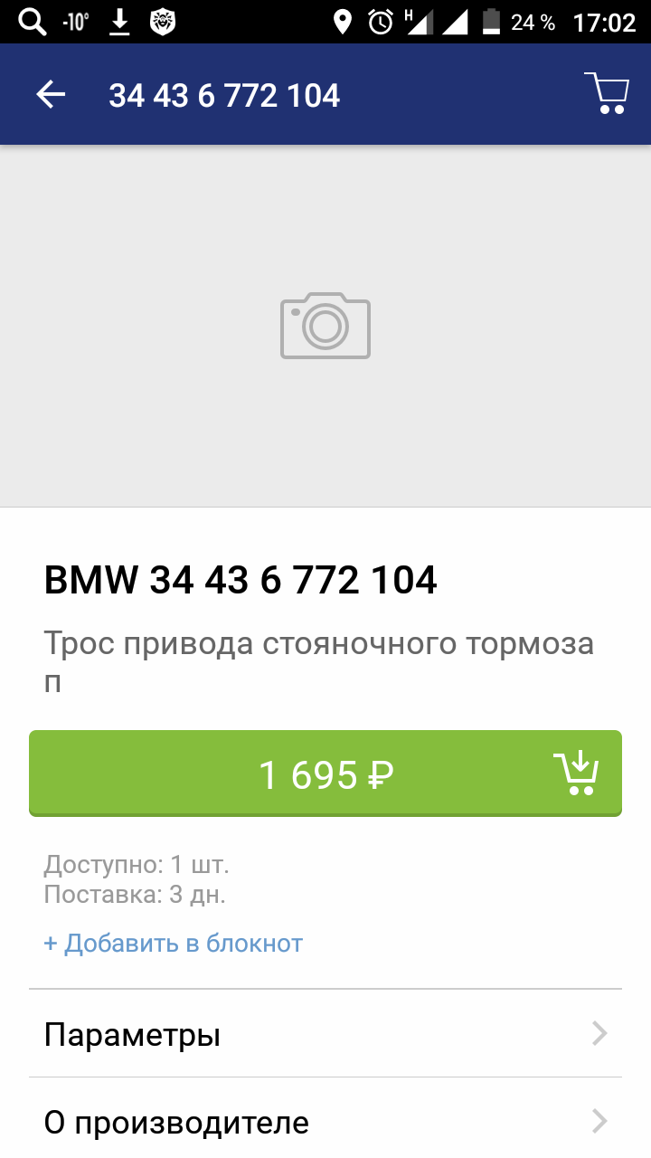

34436772104 это правый трос БМВ, небольшой напилинг и счастье есть

В моем случае было все печально с левым-колесо клинило(разрабатывал, не помогло).
Оказалось что трос начал давить наружу, а оплетка вовнутрь, вот они и встретелись!)))

В моем случае получились неаккуратно концы тросиков, эх было б чем обжать,! Шарик спецом оставил чтоб если троса растянуться, то его назад сдвинуть!

Рубля 1,5- 2 точно не помню, хотя смотри скриншот .
Изменено пользователем mick7777
Добавил фото

Но к сожалению , добавилась вода в блоке, так? Кстати тоже попал с трисканом,говно оказалось редкостное.
Повторюсь:не пожалел бы термоусадки было б сухо!
Термоусадка дает стенку 2-3 мм !!!
15 часов назад, Kaim сказал:
Места обсаженные термоусадкой с клеем по ощущению как резина и вобще не потрескались!

34 43 6 772 104
Покупал его в начале мая за 1750р
14 часов назад, Kaim сказал:
Это все только в теории
16 часов назад, mick7777 сказал:

Пропил под скобу фиксатор на наконечнике можно не делать. Просто вставить трос в суппорт он оттуда никуда не денется, но зато будет немного ходить без фиксатора, что отсрочит переламывание оплетки на конце.

9 часов назад, ACE83 сказал:
Это пятилетняя практика работы с термоусадкой!

Все равно концы(конусные резинки,крепления к рычагу и к блоку ручника) нужно переставить.
А коли так,то опять клепать троса.
Или нет?:butcher:
