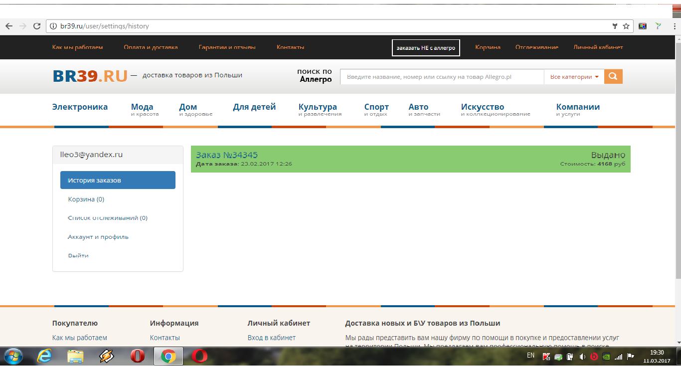

Вдруг кому понадобится. Пытался купить грандовские троса на Украине, ничего не получилось с переводом (подробнее
Решил прямо с Польшы (там УЖЕ неохотно отправляют в Россию). В результате нашел сайт BR39.RU(ребята из Калининграда). Регистрация,оплата,и вуаля 23.02-11.03 троса мои
lleo3, будь добр, поподробнее, какой именно вариант взял, а то там есть и за 2 и за 3т.р. И сколько доставка вышла ?
http://br39.ru/item/view?id=6273642215
Как я посмотрел сейчас там несколько лотов - но товар один. Цена 2916 р. Почта EMS России 960 р. Общую цену видно на первой картинке 4168р. Примерно 72 енота, а с первого места просили 82. Ну и супер быстрая доставка. Троса польские, про которые уже много написано. Что прикололо на выходе трос в пластике, а тот конец что заходит в коробку голый. Хотя может так и должно быть.
ПиСи.Ход троса 55мм.
Изменено пользователем lleo3

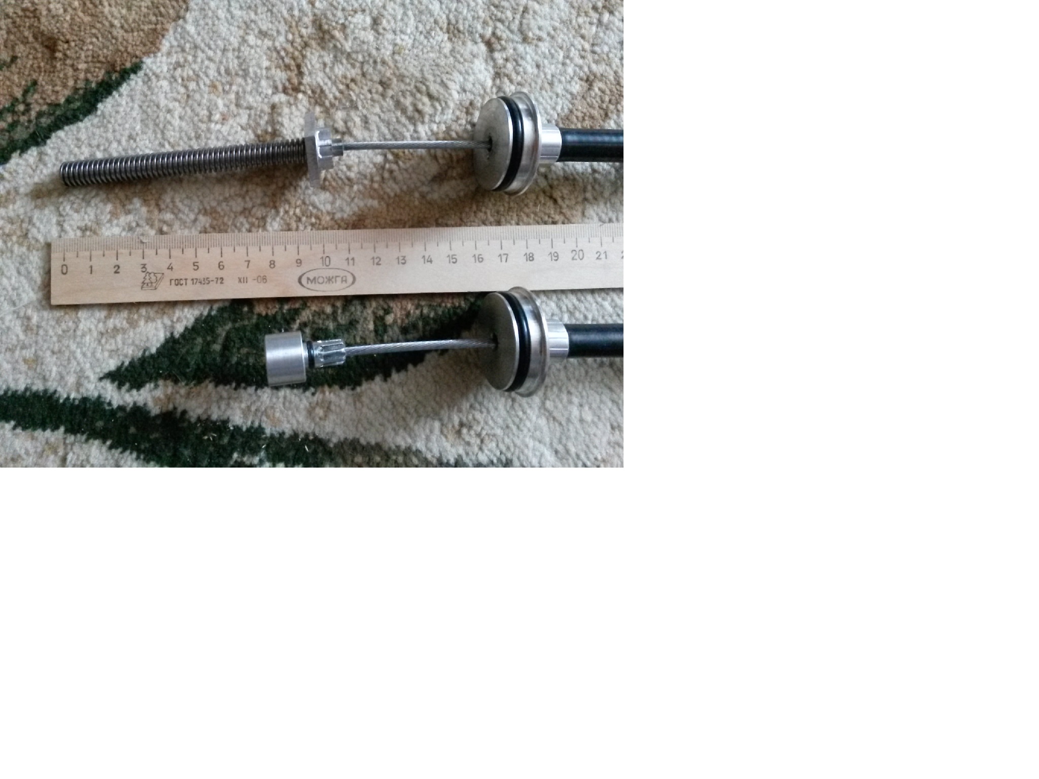

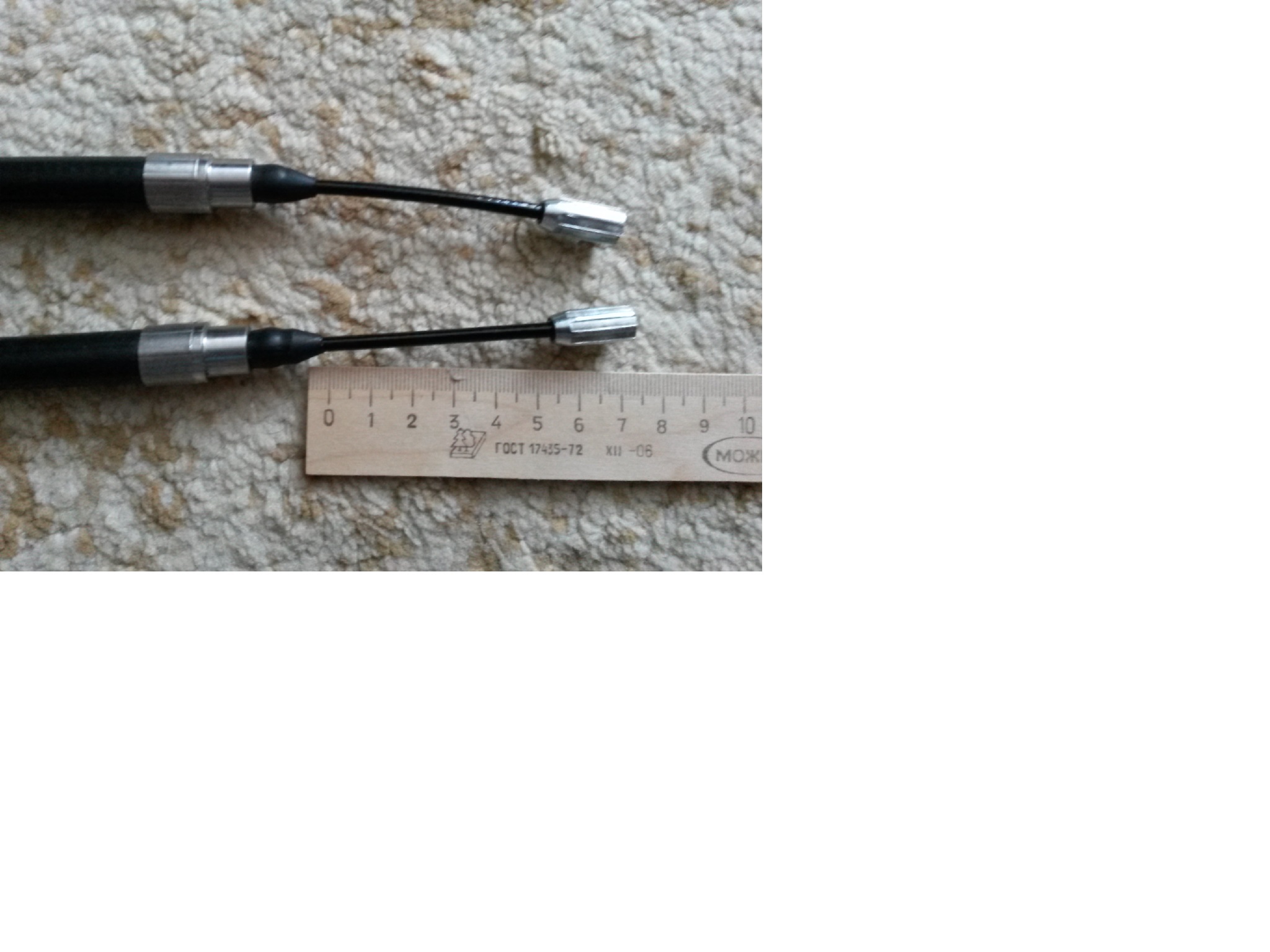

сегодня получил с ремонта блок .. мастер сказал что все работает.
просто если при снятых тросиках дернуть ручник то движок загоняет резьбу в крайнее натянутое положение и тогда реакция на кнопку ручника пропадает сразу срабатывает релюха.
правда я не понял как же тогда происходит снятие с ручника, если моторчик крутит до упора при постановке на тормоз пока силы хватает а как же обратно ведь если я правильно понимаю при снятии мотор должен как бы обратно провернуть резьбу и ослабить ручник?:????
В общем завтра в гараже поставлю проверю ...
Сегодня только тросики разходил ...
вот фото:
на фото видно что длинна правого 780мм левого 870мм
ценник на новые 2300 каждый меня задушило... и по каталогу они одинаковые а у меня то разные по длинне по крайней мере....
интересует мнение экспертов - правый точно короче левого?
А то собрался собирать блок - засомневался...в голове всё перепуталось.
15 часов назад, x-bosch-x сказал:
если у вас Гранд то вы их точно не перепутаете, у них концы разные
Сори не увидел что на фотках от коротышки :)
8 часов назад, ACE83 сказал:
Да я как бы почти на 100% уверен что правый короче левого.
Но всё же эта мысль не дает мне покоя))
44 минуты назад, x-bosch-x сказал:
Сейчас схожу, замерю старые троса.....

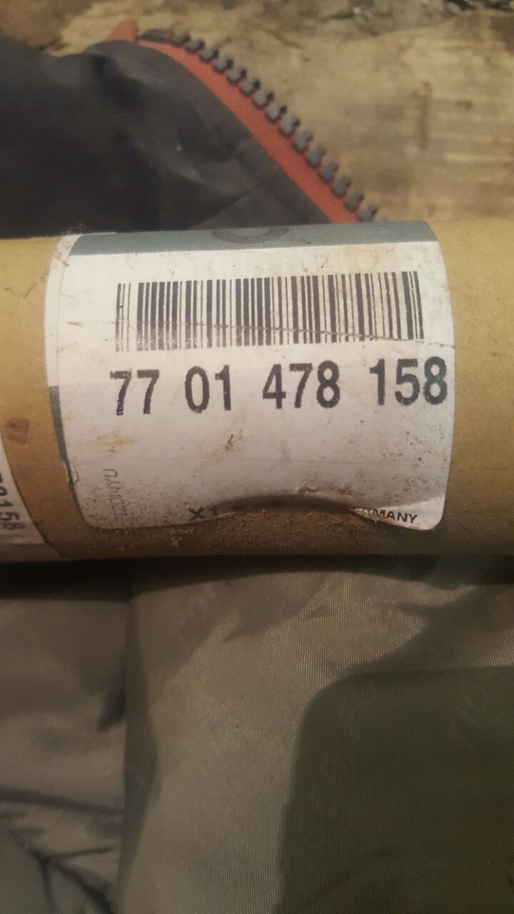

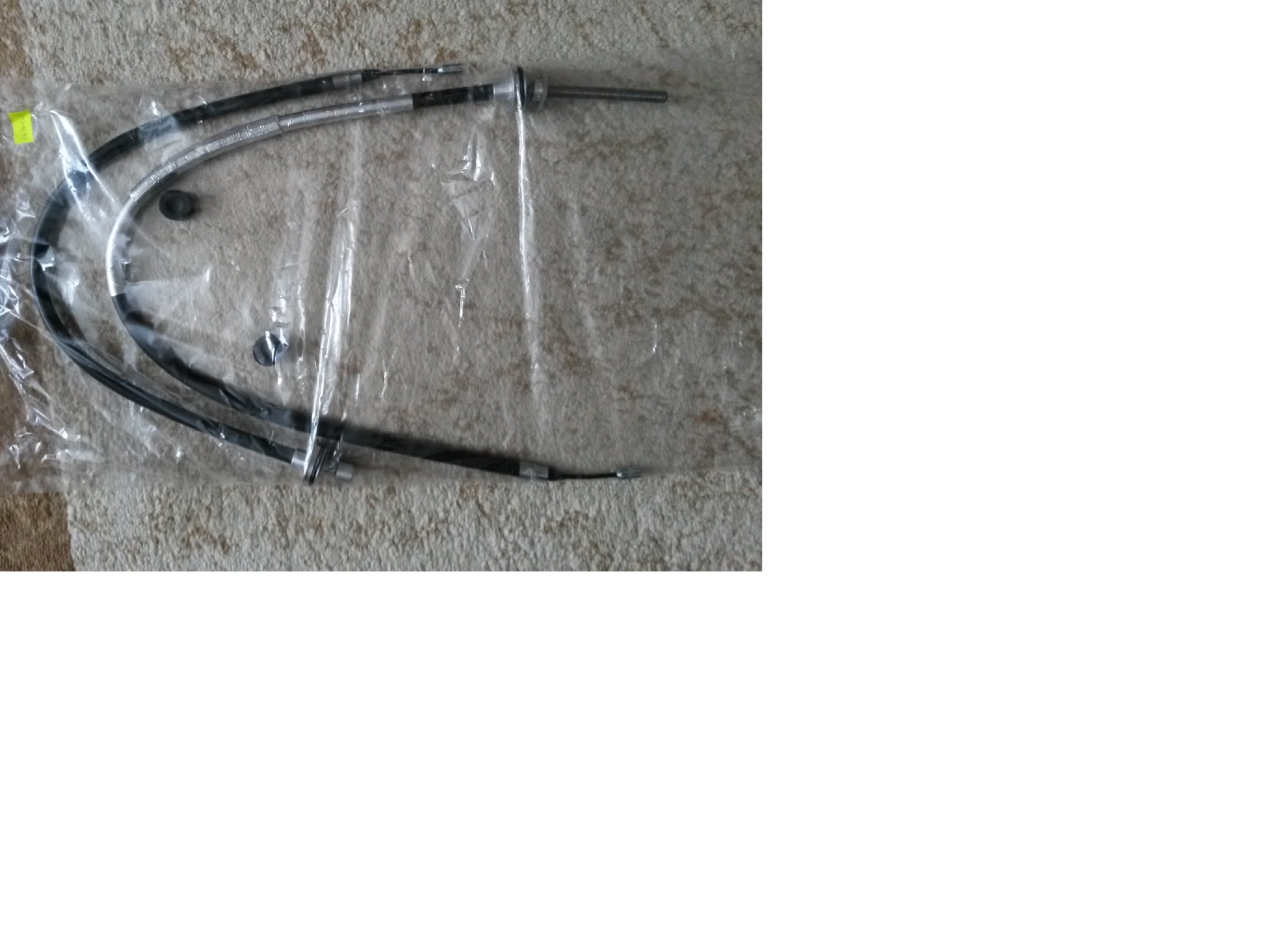

41 минуту назад, sfim сказал:
Пардоньте, троса не нашёл, нашёл только тубус от них)
Из этой упаковки подходят 100%, у меня именно они стоЯт)
1 час назад, sfim сказал:
Спасибо!
Я, кстати, такие и заказывал.
Ставлю точку в этом вопросе.
Правый трос длиннее левого!
Аминь.

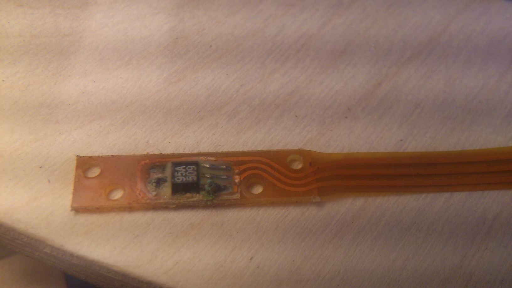

Подскажите сделал троса поставил работают идеально ..........  Теперь по клипу один косяк не измеряется реальное усилие затяжки тросов , т.е эбу запрашивает 740 ньютоновй , а реально тянет до конца а усилия фактическое всеравно 0 ........ Подскажите куда копать реле как новое ......
В 30.04.2017 at 21:34, алексей110 сказал:
Если реально колеса блокируются, а момента не показывает, то для начала почисти датчик усилия.
3 минуты назад, ACE83 сказал:
А это что ?  Белая пластмаска из которой выходит гибкая дорожка с синим контактом в плату ....  Или что то другое ....
Да блокирует всегда на максимум
8 минут назад, алексей110 сказал:
Да. Осторожно поддеваешь крышечку с двух сторон и снимешь, а там сам все поймешь. Можешь не боятся там ничего не выскочит.
Кстати , у меня клип показал тоже неверные показания датчика усилия. Ручник отпущен , а усилие показывает. Ошибка вылезает и не уходит ТОЛЬКО если снять вручную кнопкой. Если снимаешь при трогании (т.е. в автомате) - ошибки нет. Вот такие чудеса. Надо бы тоже разобрать "почистить", но что то подсказывает ,что без толку.
1 час назад, Nikolskiy сказал:
Вам может помочь там датчик хола и микросхема .... Моэ на магнит что налипло
4 минуты назад, алексей110 сказал:
Или так как на фото
Меняется:
Ёмкост 100 нф.
Датчик холла SS495A
4 часа назад, ivan_1976 сказал:
Или так как на фото
Меняется:
Ёмкост 100 нф.
Датчик холла SS495A
А сколько там и на каких контактах должно быть питание , что б мне отсечь его ковырять или плату большую ?
16 минут назад, алексей110 сказал:
хз.
посмотри даташит на  SS495A- там указан диапазон работу датчика
Компоненты дешевые. Переикнуть тоже не долго.
