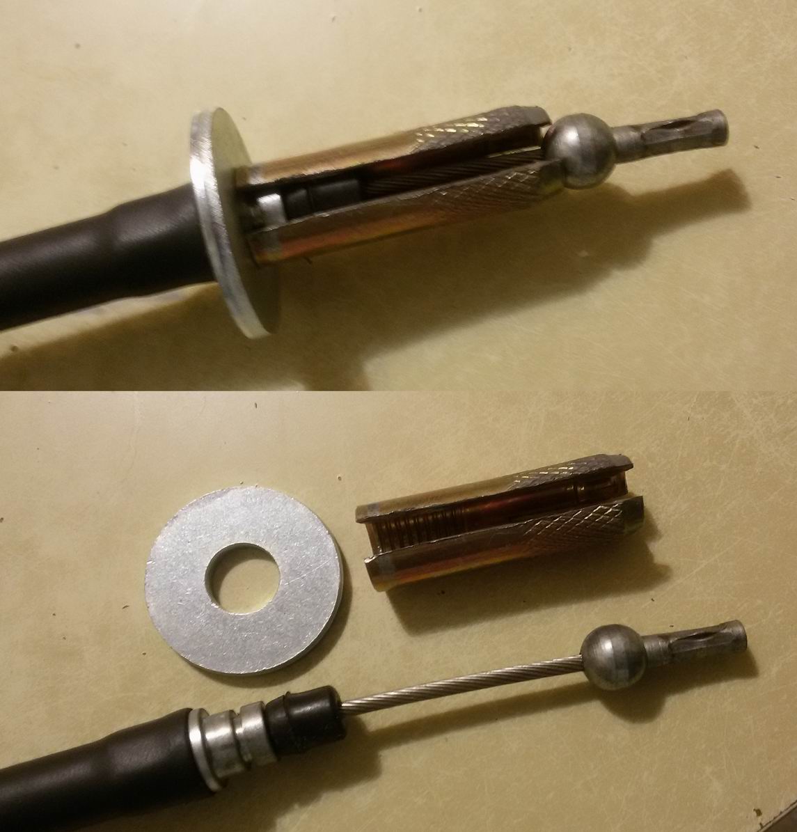

Оставлю тут для наглядности  того как должен работать исправный блок
Блок подключал в салоне.Троса на концах блокировал куском анкера длинной 5 см и шайбой 3мм
11 часов назад, ivan_1976 сказал:
Какие знакомые польские тросы.
Я бы на твоем месте через пол-года так же с камерой влез в блок. Думаю всем будет интересно виртуально покормить рыбок
1 час назад, Shmel-jr сказал:
Можно поподробнее?
Вы поменяли собственное мнение?
Shmel-jr ответил  April 7, 2016
Судя по тому, что со стороны блока ручника трос блестящий, а со стороны суппорта черный - то он в оплетке, которая так же потрескается как на обычных тросах и через нее пойдет вода в блок. Надо было искать тросы из нержавейки. Дороже, зато надежнее.
2 минуты назад, ivan_1976 сказал:
Можно поподробнее?
Есть отличие во внешней оплетке. Те тросы про которые писал другие
Конкретно те, что на моем фото чем плохи?
Какие, по вашему опыту, "правильные"  троса на гранд?
3 часа назад, ivan_1976 сказал:
Конкретно те что на фото плохи тем что между пыльником и оплеткой влезет спичка настолько несостыкованы они. Увидите сами что ваши пыльники оторвутся через полгода и блок утонет .
19 минут назад, Shmel-jr сказал:
Пыльники плохие, согласен. Но те кто в теме знают, что их надо менять на нормальные :-)
Других нареканий по этим тросам нет?
