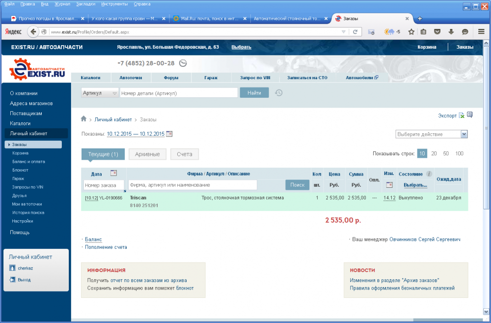

В пятницу очередной раз попробовал заказать в Екзисте тросы для ручника. По количеству выдачи товара по данному поставщику я был приятно удивлен - 78% положительных. И сегодня в понедельник мой заказ не снять, как обычно, а стоит в статусе выкуплено у поставщика. Цена: 2548р. Я думаю самое время брать, кто еще не успел. Как получу - отпишусь.
Тоже заказал на удачу, седня смотрю - о чудо, статус "закуплено". Подождем-с...
так а чего удивительного, просто завод начал поставки. Как у них написано с ноября, все кто раньше заказывал в принципе не могли получить их.
