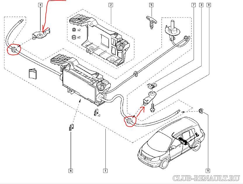

Ваши гайки большие свободно снимаются со старых тросов, путем срезания резиновой шайбы посреди троса и снимается через сторону обращенную к суппорту, а на новых тех польских эта шайба подвижная и с начало снимаете ее с троса, одеваете большую гайку до конца и ставите шайбу на место! Вот и все!
Спасибо за ответ. А не подскажите, раз в теме, зачем эта резиновая шайба посередине троса нужна?
Она широкая, а посередине прорезь, для крепления тросов к кузову или балки задней, чтобы не болтались на весу! Для наглядности вот картинка обвел кружком красным!
Изменено пользователем vev1974
спасибо, теперь понятно

Добрый день всем! Помогите разобраться с проблемой. У меня гранд сеня 2 2005 г.в. На днях после глушения двигателя сработал электроручник, но с писком, треском в блоке ручника. Соответственно загорелись на панели Сервис и треугольник Р. Вчера залез под машину и увидел, что состояние тросов на 4+, открыл блок управления ручником - там, как только-что с завода.
Посмотрел как работает: оказывается, при постановке на ручник (разницы нет с кнопки или при глушении машины) троса затягивает так, что лапки на суппортах(куда крепятся троса) упираются в ограничительные болты. В это время в блоке болт с резьбой с левого троса закручивается до конца, моторчик тянет дальше и начинает трещать секунды 3 (наверное срабатывает трещотка в редукторе). Я подозреваю, что не работает датчик натяжения. Или произошла раскалибровка электронного ручника. У кого какие мнения по этому поводу?
PS Ручник работает (и ставится, и снимается), только при постановке на ручник слышно как мотор подтягивает колодки и потом раздается треск.

Пока Вы разбирались кто знаток, а кто нет, я решил проблему. Спасибо, VEV1974, натолкнул меня на мысль.
Описание решения проблемы: При отпущеном ручнике открутил лапки от суппортов за которые крепяться троса (перед этим сделал метки на лапке и суппорте ), открутил ЭБУ ручника и вытащил все это дело наружу. Снял крышку с ЭБУ, рассоединил троса (дергнул за трос аварийного снятия с русника и одновременно потянул любой (правый или левый) трос). Открутил пробку которая фиксирует правый трос и подтянул его так, чтобы болт с резьбой можно было выкручивать. Выкрутил его настолько, чтобы он влез в блок ЭБУ при сомкнутии тросов. Так, как длина тросов (после того как болт выкрутил) мне позволила, лапки на суппортах повернул чуть дальше от ограничительных болтов (не могу сказать на сколько зубов, но максимально). Поставил все на место. ВСЕ ЭТИ ОПЕРАЦИИ Я ДЕЛАЛ ПРИ ВЫКЛЮЧЕННОМ ЗАЖИГАНИИ!!! Завел машину, дергнул за кнопку постановки на ручник, он затягивал троса чуть больше обычного, потом отпустил. И так раз пять. Писка и скрыпа не раздовалось. Поддомкратил задние колеса и проверил можно ли прокрутить их на ручнике (мертво), при снятии с ручника (свободно крутятся). Все - ручник работает, только ошибка (сервис и треугольник с Р) горит, но где-то прочитал, что кто-то менял тормозные колодки и после замены выбило эту ошибку, он поездил 2 недели и она пропала. Покатаюсь - будет видно. На крутом склоне ручник тоже держит отлично.
PS. VEV1974 Вам нужно точно на правом суппорте перекинуть лапку (это наверное зависит от толщины накладки (ЭТО МОЕ МНЕНИЕ)) и ручник будет держать и правое колесо.

разлохмативание оплетки , заклинивоние тросов и как следствие перегрев механизма супорта. памоиму это ачевидно Изменено пользователем Скалапендра
врядли,косяк у них с правым изза длинного переламывающегося троса
Правый как раз короткий трос, так как ЭБУ висит правее середины кузова!
Как я могу сжечь суппорт, если диск не нагреется? Оплетка на тросах в пластике (без лохматостей), и ходит свободно.
Я раньше тоже так думал, но в отделе запчастей посмотрели каталог на запчасти и оказалось, что на Сценик 2 можно купить отдельно трос, а на Гранд - нет. Хорошо что не всю машину надо новую покупать...
