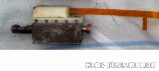

короче давайте ка я вам сформулирую несколько постулатов по ручнику.
1. Самая частая поломка - закивание тросов. Расшкевеливание расклинивание результат дает не особо хороший. Замена тросов.
2. Если долго ездим с неработающим ручником имеем несколько последствий:
а) Заклиненыйе тросы приводят к перегреву колодок+диска+супорта
б) Постоянный заклин череват крайним износом колодки+диск
в) Сгорает супорт - как правило если у вас был заклин и ездили долго - придется менять супорт - чаще почемуто справа
г) При многократных попытках авто сдернуть ручник либо затянуть его вырастает ток через мотор. Моторы горят редко - а вот реле часто.
3. Поломка электроники ручника большая редкость - чаще сгнивает разьём R2
4. ВСЕ БЛОКИ РУЧНИКА СОВМЕСТИМЫ - год неважен. От года всего лишь зависит тип электроники в нем . все полноценно дружаь с мультиплексорной сетью.
5. Пользоваться зимним режимом невсегда хорошо. Без работы тросам плохеет - это касается тех кто отключил и не пользуется стояночником.
6. кроме реле и тросов ломаться там нечему.

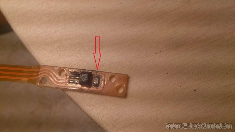

Это очень похоже на то, что было у меня 1,5 года назад. Тормозная система пришла в негодность.
А сколько стоит заменить микросхему на эл. ручнике?

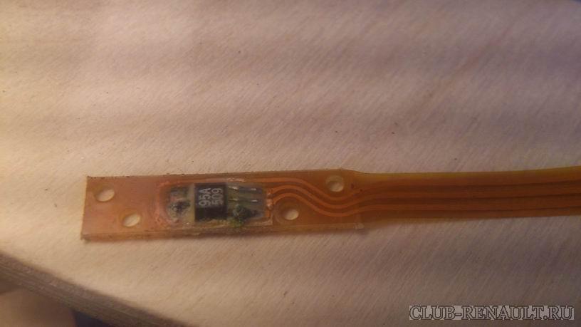

Плата не работала, поставил от короткого. Сначала работал только в ручном режиме, на панели сервис как горел так и горит. После прописки клипом стал полноценно работать как и должен, но сервис так и остался на приборке, убрать не смогли.
На мой взгляд трос не клинит.
Неправильно собрали .
Либо троса клинят
либо супорт один сожжен.
Ты менял только плату?
Либо троса клинят
Если бы неправильно собрал, то наверно не работал бы :hmmm: , а он работает.
Ничего не распаивал, менял то что подходит от короткого оставив от гранда то что не поменять.

Я же написал, что переставил плату и всё что к ней припаяно из блока короткого в свой блок со своими тросами.
Заедь ко мне, попробую зарешать твою проблему :-)
Спасибо! Я сейчас на другой машине, как пригоню гранда в город - позвоню.

Спасибо! Теперь и ошибки нет :victory:
Теперь могу точно сказать что плату от обычного сценика можно поставить на гранд и всё будет работать. Но не все могут снять ошибку. Артём может.

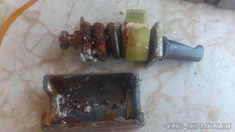

сгнили тросы. тросы заклинили . и сгорело реле изза очень большого тока на мотор.
фактически реле работало на кз. это чинится без проблемм Изменено пользователем romashka_drg
romashka_drg, Спасибо!
То есть как я понял в верхнем посте где Женя (он же arbuz) на видео меняет реле,это оно и есть?
да ,онже и тросы меняет)

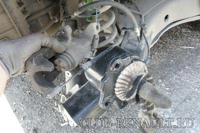

Рено Гранд Сценик, греются задние диски, прижаты колодки. Спецы на СТО официального дилера сказали, что надо менять трос автоматического стояночного тормоза. Посмотрели по запчастям, оказалось, что на Сценик 2 можно заменить трос, а на Гранде меняется вся система стояночного тормоза в сборе. Стоит она около 26000 рублей. Подскажите, есть ли аналоги этому тросу и что можно предпринять в данной ситуации.
http://megane2.by/forum/thread14998-1.html посмотри тут

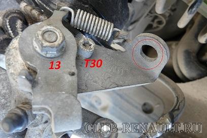

На сценике коротком не включается ручник на правом колесе,а на левом все работает как положено. Иногда бывает при постановке на ручник сильный скрежет.При включенном ручнике тросик на правом суппорте можно рукой вытянуть и втопить назад на несколько сантиметров в то время как на левом колесе трос затянут . Проблема появилась после замены колодок. При их замене на выключенном ручнике тросики выводились из упора на суппорте ( с обоих сторон). CLIP показывал запомненную ошибку и снял сервис и Р с панели. Но через время они опять появились. Кто что может подсказать по причине?
сгорел один супорт.
неси супорта в ремонт и новые колодки.
Я вот тоже про возвратную пружину хочу уточнить
Видимо есть варианты, подозреваю, что "для холодного климата"
Фотки с форума http://megane2.ru/forum/showthread.php?t=17576 (Будем честными)

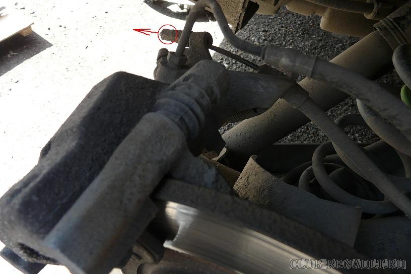

в коротком сценике от блока управления идет один трос под заднюю балку на промежуточную тягу, а оттуда два отдельных троса на суппорта левый и правый. Если левое колесо затягивается, то блок управления по идее должен быть исправен. По ходу дела надо смотреть промежуточную тягу и как там крепятся два троса к тросу от ЭБУ. Или не так? Кто то знает что в промежуточной тяге? Буду снимать.
сгорел один супорт.
так колодки итак новые, рабочий тормоз работает нормально

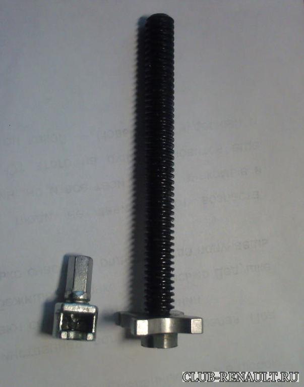

Я сам более двух лет назад ремонтировал тросы на своем гранде.
Так от старых родных тросов, брал те части, что в блок входят( резьба и вторая)
Вазовские тросы по длине подобрал, отрезал , впаял и проблема ушла, не ошибок не заеданий.
(Паял на олово+ просверлил поперек вставил на горячюю штифт из гвоздя в эти запчасти)
Грел газовой горелкой и большим паяльником.
Теперь могу при необходимости поменять тросы, перепаять...
Самое трудное было высверлить остатки старого троса из этих двух запчастей, сам в гараже не смог.
Помог токарь, на станке победитовыми сверлами высверлил, убил при этом 2-3 сверла, заняло времени 30 -40 мин.
Жужжит как новый .... :victory:

Добрый день скажите у вас датчик усилия был в рабочем состоянии?
Наконец-то добрался до своего блока.
Снял, разобрал- ужас- все в воде и ржавчине.
Но все работает кроме датчика усилия.
Разобрал его - там тоже все окислилось и механика и сам датчик
Вопрос к знатокам, что за элемент стоит рядом с датчиком SS495A?
