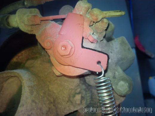

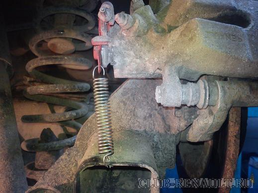

Я себе дополнительные пружины поставил на возврат тяги тормозного супорта.
Надо сделать скобу с длинным рачагом и пружину к балке (дырку просверлить)
На фото первый вариант скобы, как говорится на глаз, но нужен рычаг длиннее и по высоте короче, что бы в ограничитель не упирался, при постановки на ручник, переделали, но сфоткать забыл

Всем кого постигла участь неисправного ручника посвящается.
Блоки от короткого и длинного отличаются: 1 - формой одного хвостовика датчика усилия, 2- тросами, 3- отверстием в корпусе со стороны датчика усилия. В рестайлинге плата изменена и короче старой на 30%. Цеплять ручник то рестайла к дорестайлу не приходилось, поэтому пока рекомендую менять плату и мотор с редуктором одинаковые для одной фазы, т.е. дорестайлинг меняем на дорестайлинг, и рестайлинг на рестайлиннг. Отличить дорест. и рест. очень просто - в рестайлинге трос аварийного сброса очень короткий (около 30см).
