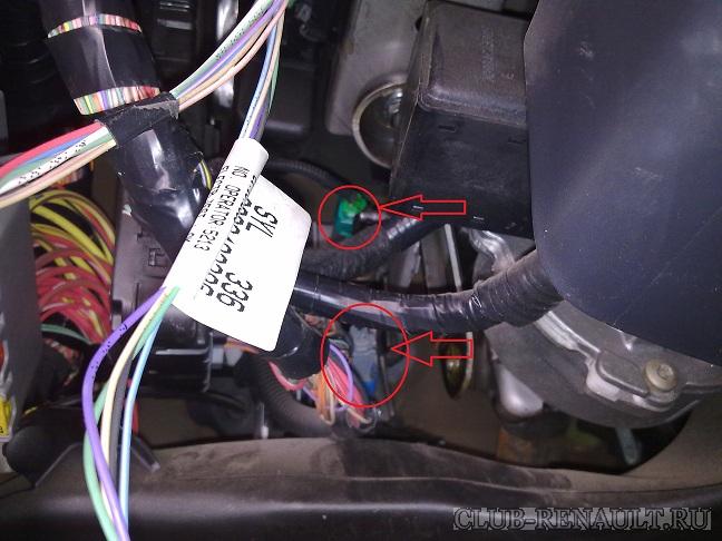

Доброго времени суток всем форумчанам, читаю сдесь давно, но пишу впервые. Вот и у меня начались проблеммы с АСТ. Причём в этом я виновать сам, менял задние тормозные колодки, и для того чтобы удобнее было поставить, снял тросик стояночного тормоза. Естественно сел в машину и включил ручник, слышу что то долго стрекочет и на панели высветился стоп. Тросик убежал до оплётки. Я его освободил в ручную. при помощи тросика в багажнике. Но АСП больше неработает, снял, разобрал, червяк вкрутился до упора и его там заклинило. Я его расклинил, установил на место блок. Но ручниктак и не заработал больше. Поехал в сервис к официалам, приговорили ЭБУ. Цена на него огорчила сильно. Может кто подскажет, гдето ремонтируют их? Ведь на панели специализируются люди, ремонтируют? Может и эту фигню ктонить ремонтирует. Или может подскажете где взять ЭБУ б/у?
Не кипишуй у меня так было раза 3 ничего там не заклинивает в блоке..
Если ты дернул аварийную ручку разблокировки то отсоединил две приблуды внутри...теперь пока ты обратно их не зафиксируешь работать не будет.
если не снимать блок что честно говоря геморно .. то можно на яме снизу отвернуть пыльник тросика на блоке вытянуть за тросик четырехлучевую гайку выкрутить её сантиметров на 7-8 вставить обратно и вдавить до фиксации завернуть пыльник обратно.. насадить тросики в свои места и вуаля должно работать ..
если у тебя блок снят и уже разобран то скинь фото получше качеством желательно по нему проконсультирую лучше ...
А то что блок под замену это у меня то-же оффы сказали ..в результате всегото тросики закисли.
А не включается он больше после того как без натяга сработал потому что реле там какое-то срабатывает..
в общем читай выше я это все поборол сам в гараже на своих же ошибках...
удачи.
Т.е получается пока я приблуду на "крючок" фиксатора не одену комп не откликнется? Просто мне клипом диагностику у официалов делали, сказали что ошибка соответствует неисправности электроники.

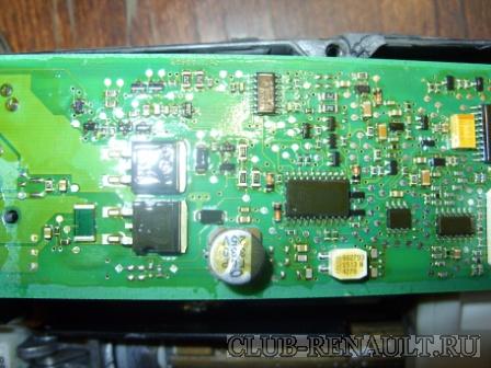

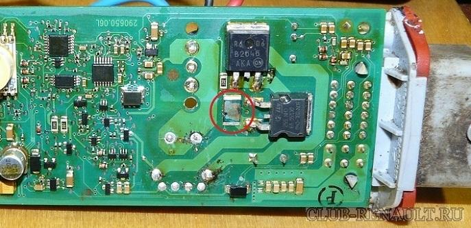

Приветствую. автоматический ручник плохо снимался
пока народные умельцы проверяли мотор ручника (подключали напрямую 12в) сгорела деталь, отмечена красным
подскажите что это? очень нужно
Grand scenic 2 2004г
Похожа на резистор.Вот если бы на несгоревшую глянуть...
Кстати,транзисторы тоже нужно проверить
Изменено пользователем witan
или на диод, дорожки широкие
полевики прозванивать не умею
вот я и думаю может у кого схема есть или фотка платы
Изменено пользователем mrk-asta
ну верхний-то - биполярный.Нижний-не вижу.Ноги поднять и прозванивай.Электронщику отнеси-проверит.А вообще криворуких мастеров к Сеньке лучше не подпускать

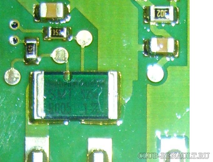

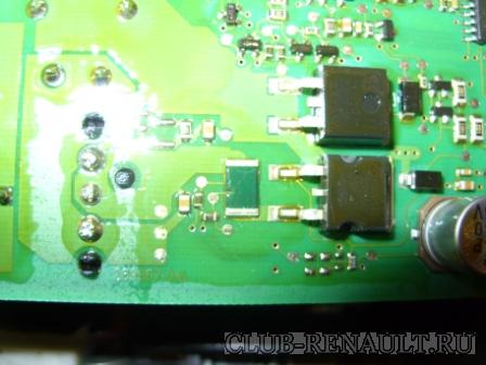

Я все помню.Сегодня провозился с приборкой,до ручника руки не дошли.
Вот сфотал.Все залито лаком прочитать практически не возможно.Это резистор 005 ом.Посмотрите внимательно на дорожки приходящие к середине резисора!Кажется это средняя точка,но пайки в этих местах не видно.Смог прочесть :
SMT s25
R005 1%
Изменено пользователем Gari
Вот еще фотка. Фото с хорошим качеством не могу прикрепить размер не подходит.
Высокоточный резистор.Даташиты есть в сети.Менять на такой же.Используется скорее всего как токовый датчик.Паять воздухом с нижним подогревом

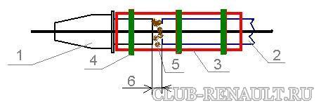

Была проблема с тросиком ручника на гранде. 5мм рубашки съело коррозией из-за чего периодически то загоралась, то гасла ошибка, сам тормоз работал. Зафиксировал проблемное место обычным хомутом - ошибка пропала, после чего решил реанимировать тросик по всем правилам.
Сделал металлическую шину с зажимами, залил все герметиком. Конструкция получилась на 5 баллов: абсолютно жесткая и герметичная, тросик ходит очень легко.
Но теперь ошибка горит постоянно (((( Ручник работает
Из нехорошего что делал - при снятом (с суппорта) тросике ВЫКЛЮЧАЛ ручник, чтобы трос больше вышел наружу.
Когда устанавливал шину длину рубашки (т.к. по факту куска рубашки не было у меня была возможность сделать ее длиннее или короче в пределах шины) выбирал такой, чтобы проблемный тросик выступал точно на такое же расстояние как и нормальный, ошибиться в длине новой рубашки от старой мог максимум на 5 мм.
Все остальное без изменений. Колодки не изношенные.
Вот чертеж конструкции:
1. Металлический наконечник троса, который упирается в планку суппорта
2. Рубашка троса
3. Металлическая шина (фактически это трубка)
4. Хомуты, затягивающие шину
5. То, что было ржавчиной, сейчас все это удалено и заполнено герметиком
6. То самое расстояние с которым я мог ошибиться
Подскажите в чем может быть дело?
Я вижу три возможных проблемы:
1. Ошибку просто после всех манипуляций нужно сбросить клипом (хотя раньше ведь она гасла сама)
2. Ошибся с длинной рубашки, нужно подбирать длину, пока ошибка не погаснет (на морозе ой как не хочется)
3. Косяк после отключения ручника со снятым тросиком, теперь втулка, которая тянет трос находится не на своем месте, нужно снимать блок и выставлять на место (какой то нелепый вариант).

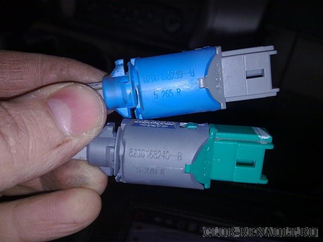

Добрый день! У меня тоже загоралась ощибка стояночного тормоза ,как только поменял датчик педали сцепления все стало ОК. Менял сам заняло минут 30 только надо будет залесть под педали. Датчик брал в Литве на разборке.
Не дождался, пошел разбираться с датчиком. И снова сюрприз.
Почему датчики называют "потенциометрами"? Это самые обычные концевики, которые работают на замыкание (определил тестером). Всего их два: один замыкается когда педаль отпущена, второй когда полностью нажата. Ничего более, что могло бы определять положение педали больше не нашел. Плохо искал?
Сами датчики проверил работают отлично. Кнопку при установке выдвинул максимально (если кому интересно то просто тянешь на себя она по зубчикам выскакивает, а то я пол часа потерял пока на морозе разобрался), когда поставил на место педаль сама продавила кнопку на нужный уровень (на нужную длину).
Что интересно: в отпущенном положении нажат нижний(серый) датчик, если ничего не нажимать то через минуту появляется ошибка, но если я этот датчик отключаю ошибка все равно появляется!!!, т.е. дело не в нем.... Как только замыкается верхний (зеленый) датчик ошибка пропадает.
Есть у кого мысли на этот счет?
А датчик меняли один из этих?
Зеленый верхний. Серый нижний.
