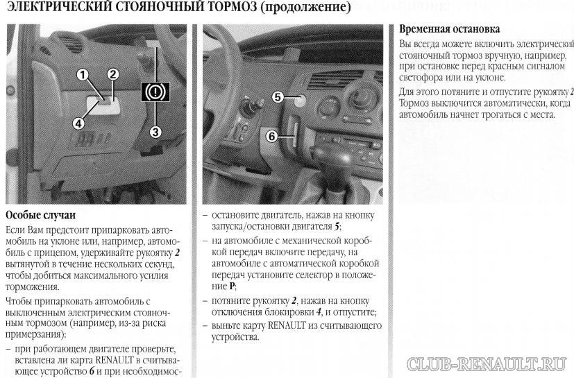

Втыкаешь карту, держишь START секунд 5-7 (не нажимая педали). Включается электрооборудование в "расширенном" режиме (запитывается больше устройств, чем при простом нажатии START). Делаешь что надо (с ручника в этом режиме уже мона снять). Потом жмёшь START дважды. Это чтобы отключить.
Вот.

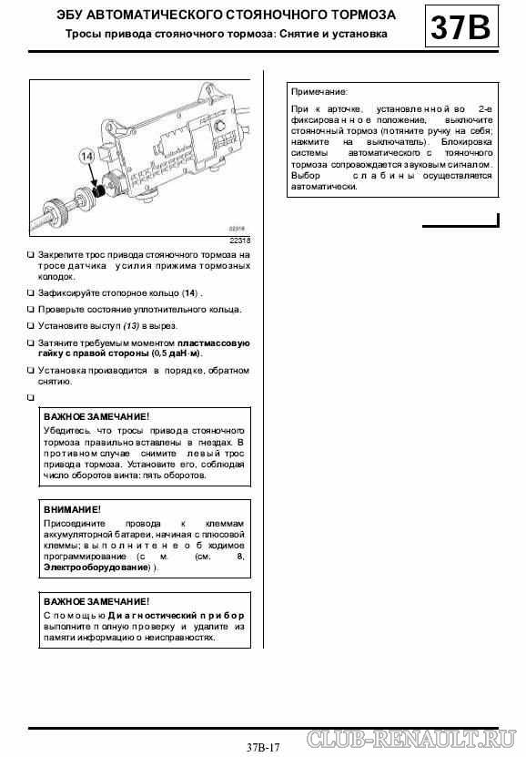

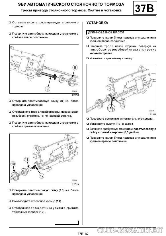

Да и еще один интересный момент: в ноте по ручному автоматическому тормозу, такая операция
как замена тросов есть, т.е. предусмотрена и для грандов.
MR370SCENIC3 Шасси 02.2006
Это нота 37А-50, -51, -52, -53
А нам говорят, что блок идет с тросиками и никак иначе?! :renault_forever:
Вот картинки еще с более ранней ноты
Я и в той ветке и к диллерам обратился о подмоге, если изъявят желание помочь.
Есть и эта нота. Т.е. говорит о том, что такую операцию по надобности проводят.
Да и не должно быть по другому. Ведь никакой сложности.
А вот в версии 06.2009 этой ноты вообще нет ни слова о замене тросов. Наверно они специально это делают.
P.S. Туда тоже картинки отправил.

вот на фото винт уперт в корпус редуктора слева вверху ...
Так я и имею ввиду то, что тросик когда установлен на авто до конца не вкручивается, а до определенного места, которое ограничено тросиком.
А возврат выполняется по команде датчика на отпускание тормоза, который установлен на педали сцепления. Кажется так.
А устанавливал я просто немного вкрутив, и при включении они сразу сработали как надо.
у меня по идее и ставится и снимается с кнопок но не уверен так как купил машину с нерабочим тормозом.
у меня две кнопки одна пониже длинная ну как и у всех а вот вторая на снятие не у всех есть у меня она не понятно как работает...
Ставится-большую-на себя
Снимается -большую-на себя и одновременно нажимаешь маленькую
всё!!! победил я ручной тормоз.
правда из-за метода тыка пришлось три раза разбирать и снова ставить.
Но зато теперь знаю все механические причены поломок могу даже проконсультировать... с электрикой все у меня было в порядке.
