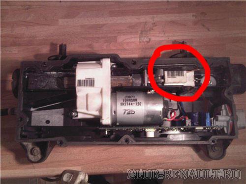

Вот ещё на плате надпись
Может кто понимает в этом? Можно из этого что то полезное вытянуть?
Может кто-то знает, этот датчик от короткого с гранду подходит ?

починили,менял датчик усилий,сам узел усилий был ржавый,но от другого гранда не подходил по размеру и креплению тросика,так что пришлось поменять только датчик усилий. Это под белой крышкой плата со шлейфом,менял просто плату, на плате под силиконом стоит 3 ногая микруха магнитная и ёмкость, работает уже год.

под белой крышкой деталька продаётся в магазине радиотоваров, заменишь и всё норм
Так напиши что там под крышкой , название, маркировка?
сост блока не знаю нужно у парней поинтересоваться, а что конкретно нужно
Нужны мозги, т.е. плата
надо узнать код ошибки, уменя был какой то ...37 точно не помню
Там 60 с чем-то ошибок только на электронный ручник. Надо сначала снять ошибку и посмотреть если не появится снова.
Заменили. Там датчик Холла. НО его нужно правильно отрегулировать - это не получилось - в итоге автопостановка не работает и усилие затягивания в несколько раз сильнее отпускания. И высвечивается ошибка при отпускании и затягивании - из-за неродного датчика видимо. Изменено пользователем Александр Киш
