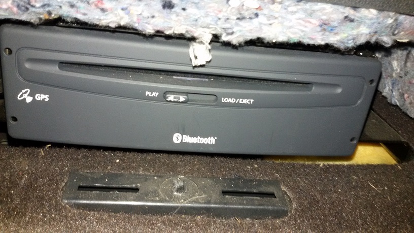

У меня сеня 3 09 года, стоит вот такой мафон
Я не меломан ну вроде звучит ничего. Хотелось бы узнать о ней поподробнее что это и с чем ее едят.
Но больше напрягает вид такого экрана
можно ли что нибуть придумать с этим

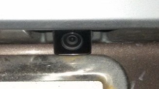

и сохранить заднюю камеру
и может у кого есть инструкция на русском...

Это кабасс. Бос ничем внешне не отличается от аркамиса и от магнитолы с блютусом
9 минут назад, Shmel-jr сказал:
Это кабасс.
 его ж на сценике не было. только лагуны и эспас.
нашёл документы - от бельгийца остались
может у кого на русском есть инструкция...
а так как все пользуюсь SEE MAX 2 в 1 навигатор (навител) + регистратор...
жаль что с родной ничего не сделать
10 часов назад, ag94 сказал:
Ставили. Я видел несколько таких машин
на вторые ставили, на третьих не было.
3 часа назад, ag94 сказал:
ну это же явно не bose.
скорее всего это переходная компоновка была, тем более 09 год - начало производства моделей. Что было, то и ставили, В комплектациях есть же опции не только RAD01-05 и  RAD13 и 44...

И у меня стоит точно такая аудиосистема, плюс камера. Одним словом все фотки как с моего аппарата.одно время так же занялся поисками, что до система стоит у меня но после забил.
