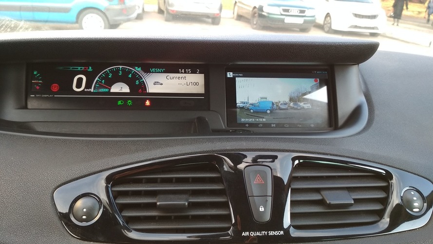

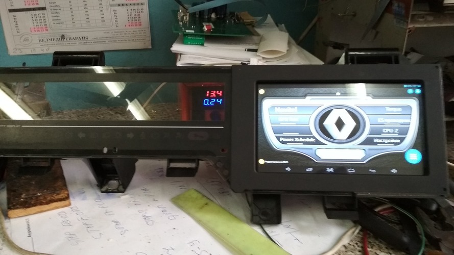

Ну вот и я заколхозил навигатор на андрюше в панель вместо ТОМ-ТОМ.
jpeg&tknv=v2&size=1249x500jpeg&tknv=v2&size=1249x500jpeg&tknv=v2&size=1249x500

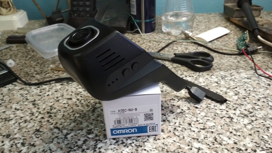

И за одно приклеил регистратор который по вайфаю передаёт видео на планшет. Но пишет на вставленную карту памяти.jpeg&tknv=v2&size=1249x500jpeg&tknv=v2&size=1249x500
Как то так.
все картинки битые, ни одной не вижу
а как регистратор к планшету подключен? hdmi?

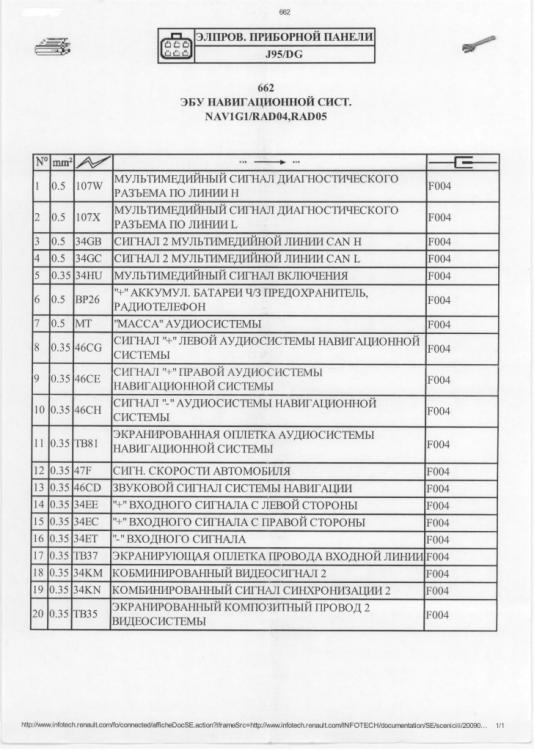

Нашел такую распиновку в интернете
Вот назначение некоторых контактов непонятно, может быть +UB или CDC или +UвCDC то что мне нужно?

Нужен управляющий плюс или минус, чтобы появлялся или исчезал сигнал. Хочу через реле включать/выключать питание на нештатный навигатор
Видимо из этой темы можно почерпнуть информацию
Мультимедийный сигнал включения - это не то, что мне нужно? это от магнитолы приходит и какая полярность сигнала?
Изменено пользователем aupovy

На 5-й ноге обычно плюс сидит для включения усилка
Через навигатор топает кан на мафон  и звук с си бокса и по антеннам вопрос есть.
Походу без замены проводки не прокатит.
А не проще сделать конфиг без навигатора и совсем выбросить ненужное железо?
на 5-й ноге плюс при включенной магнитоле?
Конфиг без навигатора вроде пробовал делать, но что-то не получилось, правил конфиг, но так и не отвязал. А до Питера далеко ехать ) поэтому выбрал простое и изящное решение )
1 час назад, aupovy сказал:
да
Спасибо, попробовал. Действительно на 5 контакте навигатора +12В при включенной магнитоле
а на 6 ноге разъема постоянный плюс от аккумулятора?

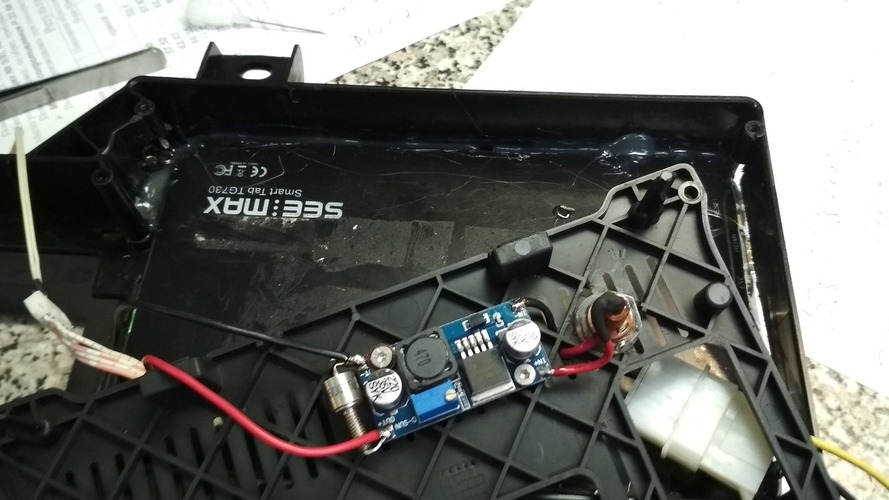

Хочу подключить через DC-DC преобразователь вместо аккумулятора навигатора
Убрал из навигатора батарейку, на ее место припаял от 6, 7 контакта разъема штатного навигатора через понижайку до 4.2В
Теперь навигатор будет засыпать (Lock device) при выключении зажигания и просыпаться при заведенной машине или включенной музыке

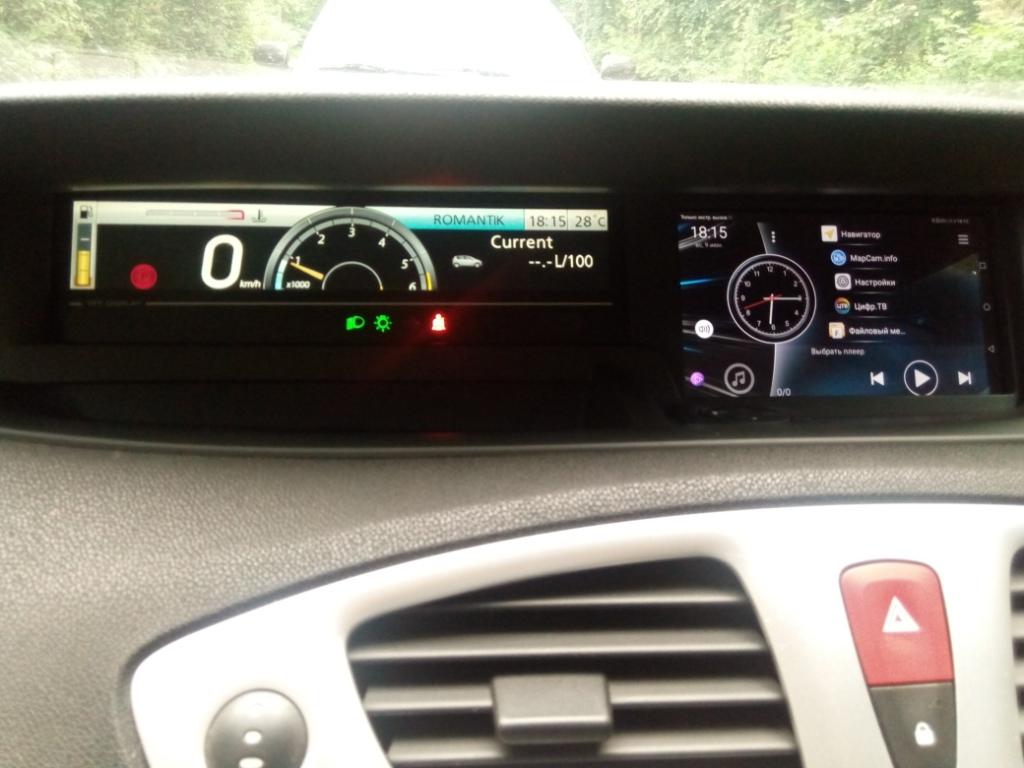

В 11.10.2017 в 18:10, sergey 76 сказал:
Первая примерка....В ближайшее время все объединю и распишу
Привет! Тоже хочу поменять на планшет. Интересует:
1. Как планшет чувствует себя зимой на морозе после ночной стоянки?
2. Если он разрядиться, как потом его включить? Кнопка же недоступна.
3. Питание от прикуривателя через зарядник?
Я вывел кнопку включения на всякий случай и убрал батарею из планшета, а вместо батареи подвел постоянные +12В через преобразователь от штатного разьема навигатора
питание от прикуривателя
как появлятся питание на прикуривателе навигатор включается, как исчезает, засыпает

Включается, то есть загружается? Как он может заснуть если нет батареи?
навигатор у меня работает в режиме заснул/проснулся (1сек на заснул и проснулся)
нет батареи, но вместо нее постоянное питание.
С прикуривателя выключаемое питание.
Как только пропадает питание на прикуривателе навигатор засыпает (выключается экран и переход в режим экономии энергии). При этом питание на контактах батареи присутствует.
Появляется питание на прикуривателе, навигатор просыпается на том месте, где уснул

В навигаторе батарея 12V? Или как в планшете 3,7V?
В навигаторе батарея 3.7в. Говорю же через DC-DC преобразователь понизить 12В до 4.2В, только нужно либо контроллер сохранить от самой батареи, либо перемычку кинуть на 100кОм
10 минут назад, aupovy сказал:
А можно по подробнее? У меня в планшете от АК 4 провода. Можно в личке пообщаться
Гугл в помощь. У меня было 3 провода, подключил 2, но теперь не работает перезагрузка и включение после выключения, пока предохранитель не передернешь.
Буду переделывать

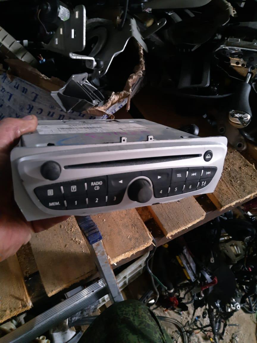

Всем доброго,подскажите магнитола bosh превратилась в кирпич,хочу заменить на такую же б.у.Есть ли разница между бошем и блаупунктом и что нужно сделать для замены помимо введения кода
1 минуту назад, kovaks33 сказал:
Магнитола такая
