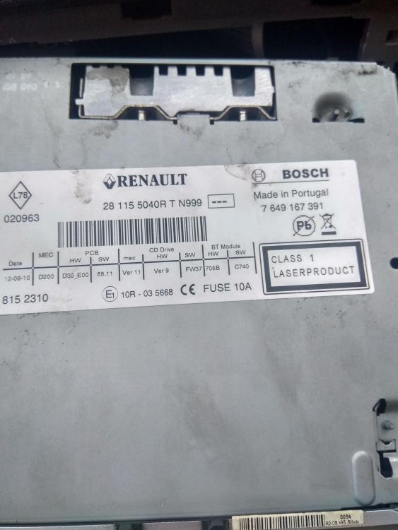

Сверху написано бош,есть громкая связь,пищалок нет.
Бу продают бош и блаупункт,цена одинаковая,а вот какая разница???
2 часа назад, kovaks33 сказал:
Фото не морды, а шилды выкладывать нужно.
Господа ,нужна помощь,магнитола бош,фото выше,не вкл , питание есть .Хочу купить б.у.Подскажите есть ли разница между магнитолами бош и блаупункт.И какие действия нужно предпринять для смены магнитолы ,просто ввести код или нужно на клип согласовывать с блоком комфорта
4 часа назад, kovaks33 сказал:
Разница есть. Если поставишь как у тебя, то только код.
Снимал магнитолу у знакомого,вводил его код ,ничего не получилось,магнитолы с виду одинаковы ,только у него блаупункт с гранд сценик3 09 года ,у меня родная бош гранд 10 года.Получается мне нужно искать бош именно 10 года?

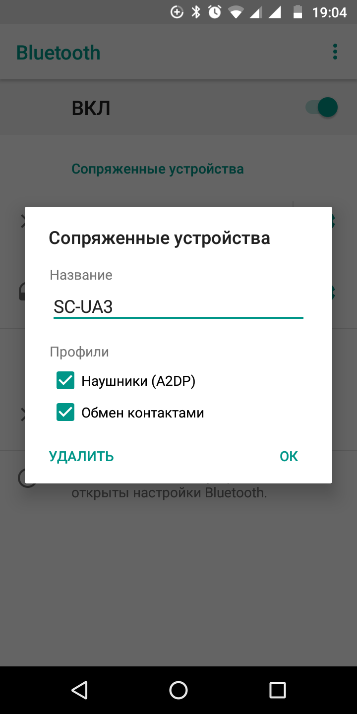

Добрый вечер. Стояла магнитола самая простая, года 3 как заменил на магнитолу с крутилкой (не аркамус) Ставил из-за блютуза. В MTC заменил RAD 01 на RAD 03, перепрограммировал репрогом. Работает, музыка по блютузу есть. Хотел подключить громкую связь, не получилось. Микрофон есть, клипом проверяется, книгу листает, дозвон делает, отвечает на звонок. Звука нет ни в динамиках, ни в микрофон (у собеседника тишина). Вопрос, за функцию громкой связи отвечают другие настройки в MTC? Кто знает подскажите.
52 минуты назад, кап33 сказал:
Как вариант - попробуйте в смартфоне, в свойствах сопряженного блютуз устройства проверить чтобы стояли везде галочки, особенно напротив поля "гарнитура". Например как на этом скрине, только тут этого поля "гарнитура" нет.
Сам менял радейку 01 на 03 через МТС. Кроме репрога больше ничего не делал. При вызове алло-алло жены слышу, правда ответить не могу-микрофон так и не поставил )))
Перепробывал с десяток телефонов. Где есть вкладка свойства, пишет про магнитолу устройство без громкой связи. В машине валяется гарнитура соединение с телефоном без проблем. Что характерно при соединении строчка только музыка не работает, соединить возможно только как телефон. Уже спортивный интерес.

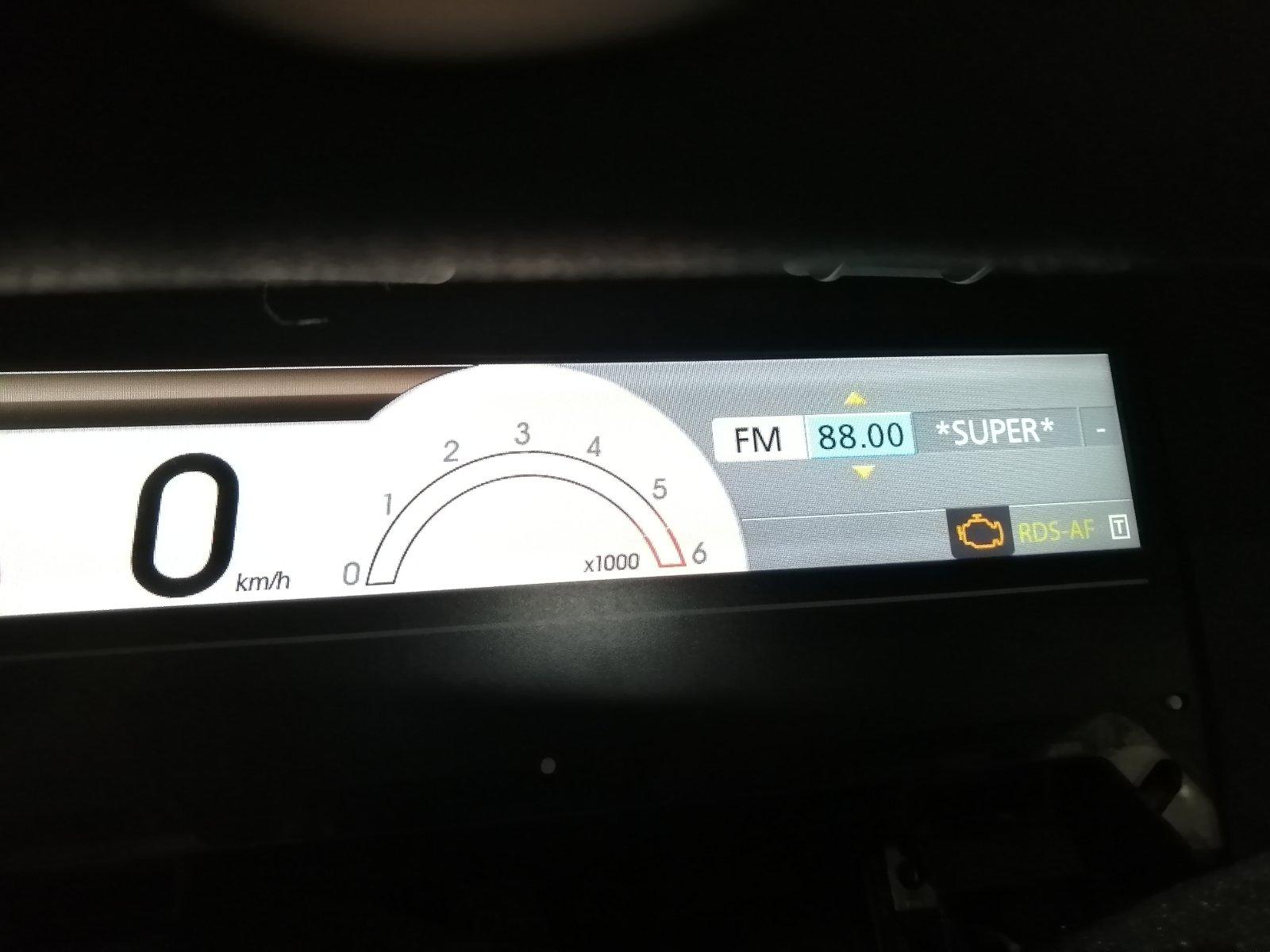

Может кто просветите: отключается магнитола при страбатывание режима стоп в старт-стопе. При запуске мотора включается как с нуля. Не у меня.
Прошу без лишних эпитетов))
19 минут назад, adamoff сказал:
Проблема решена. ФМ модулятор отрубался.

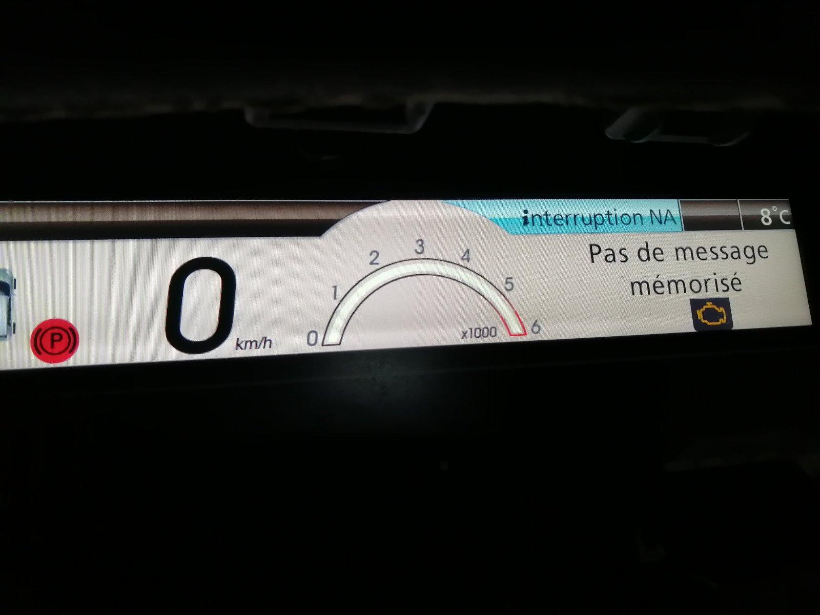

Попросили подключить магнитолу на сценике3, а я и не справился. Сценик3 дорест, комплектация с rad01, магнитола тоже дорестайл от сценика3 с rad04. C-box не ставился, подрулевой не менялся, но в mtc прописал rad04.  Конфиг приборки обновил, код в магнитоллу ввел, но пишет interruption navigation. Ошибка в магнитоле только по микрофону, тесты проходит, голос от навигатора работает, томплейер тоже. Что я забыл?
3 часа назад, amokk_spb сказал:
Что я забыл?
отправить человека туда, где смогут это реализовать ;)

так тебе же машина пишет поставь экран
32 минуты назад, Shmel-jr сказал:
Она пишет interruption navigation, про экран там нет ничего. Она со сценика в любом случае.

Да, навигаторы дорестайловые, был в доноре и подключен тут, но он странно глючит. Координаты левые, за 10км от реального местонахождения. И репрог навигатора не идет ни с каким диском. Может в навигаторе дело?
29 минут назад, amokk_spb сказал:
Мне это помогло.

Думаю дело не в навигаторе, я у себя когда rad01 поменял на rad40a рестайлинговый, до того момента, как сделать репрог, мафон у меня не работал, а навигация работала. Я даже репрог навигации не делал, все прекрасно работает.
Андрей, а конфигурировал магнитолу под чей VIN? Попробуй произвести reconfig из под VIN машины, на которой стояла эта магнитола (в клипе это можно узнать).
7 минут назад, KostikMX сказал:
Спасибо. Она только под родным вином и конфигурируется. и более того, она изначально как RAD04 настроена и на RAD02 тоже не хочет находить конфигурацию, то есть отключить си-бокс только настройкой.
пока в рабочих гипотезах - обновить прошивку и попробовать другой навигатор (потому как другое радио попробовать просто нет возможности) =)

это о том, как найти неисправность, которая оказалась в магнитоле.
И это, в приборной панели отсутствовала конфигурация и она ругалась
И как рассказать о особенностях праворульных магнитол и затребовать оплату за мифическую работу!
Конфигурация не могла отсутствовать, ошибка во всей машине была только по микрофону, во всяком случае, когда я видел ее в последний раз.

Андрей, конфигурации в приборке не было и была соответствующая ошибка
25 минут назад, Shmel-jr сказал:
После обновления прошивки, восстановление конфигурации применилось без ошибки. Но запуска мотора и поездки на несколько минут не делалось. Показали бы тогда человеку, а не выгоняли б его. Мне было очень нелегко убедить его ехать к вам во второй раз.

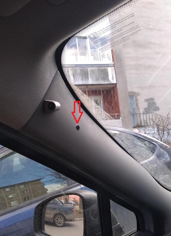

Дам наводку по микрофону. Установил себе "Шорох-7". Куплен был в магазине видеонаблюдения за 650 рублей. Самое примечательное что он работает от 5 вольт что выдает магнитола. Родного микрофона не было, сравнить не могу, но по мне слышно очень хорошо, а при вопросе собеседнику "как меня слышно?" не все сразу и догадываются, что говорю по громкой связи. Вытащил микрофон из корпуса и встроил в водительскую стойку. Проводов с завода не было, поэтому запитал напрямую с колодки на магнитоле, двухжильным проводом для наушников с оплеткой. Оплетка - минус, одна жила - плюс, вторая - сигнал.

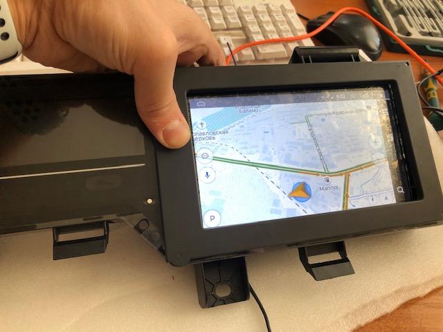

Начал проект с установкой магнитолы от Teyes. Подходят навигаторы по размерам как раз 7" (скорее всего придется ставить вверх ногами, чтобы рамки совпали)
Чтобы заработали кнопки подрулевые, придется еще докупить блок canbus dekoder для Megane3/Koleos
Чтобы использовать штатные антенны заказал еще переходники для GPS/радио/4G
Посмотрим, что получится

у меня стоял уже навигатор, который был установлен ранее, но из него вышел весь волшебный дым и больше не включается. Был более чем им доволен. Сейчас нашел альтернативу, очень даже неплохую с заменой штатной не только навигации, но и магнитолы
Изменено пользователем aupovy
