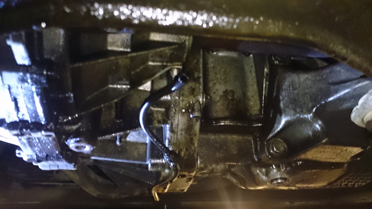

Вообщем картина так себе. Масло уходит примерно по 150-200г на 100км, то есть это будет примерно 2 литра на тысячу. Однако не думаю, что всё это летит в турбину. Во-первых тогда бы цвет выхлопа был бы близок к цвету автомобиля, а во-вторых, замечаю капли под машиной. С защитой посмотреть конкретнее что к чему сложновато.

Так чего ждать-то? Ломись в сервис. Подтёки масла под машиной тебе в любом сервисе отдиагностируют.

При таком расходе масла, если оно не течёт ручьями под машину, движок почти труп....тянуть с ним нельзя. Либо ставить на прикол и собирать деньги на ремонт, либо быть готовым к быстрой и неожиданной смерти. В том числе, неожиданному пуску движка в разнос...
Похоже Евгений в вердиктах не нагнал лишнего страха...
Где тут у нас тема про Двигатель вразнос?
Подобную течь сложно не заметить. Впрочем она может проявлять себя только при работающем двигателе. Очень странно что Арбуз ее не заметил.
Если все-же двигатель столько масла жрет то его вообще лучше не заводить, а только вскрывать и смотреть менять или ремонтировать.
В общем в сервис, хотя-бы на осмотр (не думаю что более 500 руб возьмут) СРОЧНО!!!!

Если подобный расход масла сохраняется, то значит причина не найдена...
Попросите осмотреть авто на подъемнике со снятой защитой и заведенным двигателем. Может течет где-то под давлением. кроме этого следы потеков обязательно должны быть видны.
Если же масло попадает в камеру сгорания, то может быть что оно сгорает полностью, не слишком сильно дымя.

То, что масло подтекает я заметил уже после того, как был у Евгения. Проехал 1000 км и получил надпись на БК (топ ап ойл левел). А потом, при ремонте колеса, оставил авто на холостом. Машину приподняли с одной стороны и с другой при этом потекло. Может нельзя было оставлять заведённой когда наклоняли?
Наклонять заведенный можно. Масло явно где-то гонит!!! СРОЧНО НА СЕРВИС!!!

Масло пока что подливаю. Со дня на день заеду на подъёмник, а потом, в ближайшее время, запишусь в Сергиев Посад.

Посмотри внимательно на крышку багажника стекло если заплевано маслом 100% турбина. И выплевывает через выхлопную трубу.
3 минуты назад, serduk сказал:
Спасибо, посмотрю, ну и в трубу загляну. Вечером расскажу что увидел.
К сожалению ваши проблемы только начинаются. Можно смело начинать откладывать на "новый" мотор в сборе с навесным(как минимум из навесного турбина)..
Расход масла очень большой. Я думаю там и турба и цпг и подтеки. Букет.

Посмотрел. На крышке следов масла не обнаружено (но погода такая, что вся крышка в грязи и реагентах). В трубе при запуске и прогреве вода и сажа, после поездки только сажа, сухая.

Вообще, я думаю, что у нее порван патрубок с турбины, масло летит. но в мотор не попадает, а выкапывает из патрубка.

Там патрубок с турбины металл. Вот в нем может не быть уплотнительного кольца и тогда будет сифонить воздух и капать масло
Далеко не факт что турбина гонит. Может элементарно где через прокладку выбивает. Особенно если учесть что оно где-то скапливается (полилось при наклоне машины).
Только что, bill сказал:
Полилось, как я понимаю, с защиты.

Надо смотреть откуда на защиту льется. Тут может быть причина даже в плохом уплотнении поддона картера.
Кстати, чем больше ездите, тем сложнее будет найти откуда утечка масла происходит, т.к. загрязняется все вокруг. Возможно для точной диагностики потребуется мойка двигателя. впрочем если учесть объемы потери масла, течь должна быть очень крупной.

проверь стык коробки и поддона сухо ли там. действительно может с прокладки поддона течь

Ездил на подъёмник. Заменил масло. Ну и картина так себе. В масле решительно всё, откуда течёт не совсем понятно, но в кожухе ГРМ определённо есть :huh: И есть вопрос: что это за трубочка? ^_^
По моему, это трубка подачи или отвода масла на турбину.:butcher:
А что, Куделя не сказал?
И по поводу масла в ГРМ - не советую ездить вообще.
