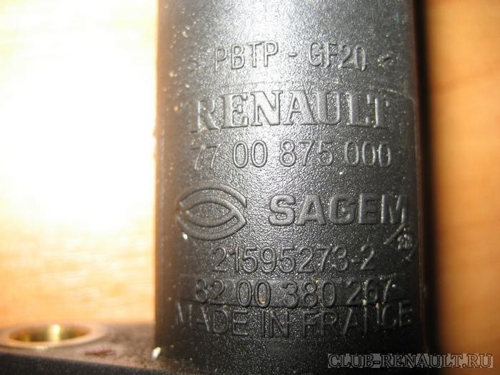

В январе этого года поменяли мне катушку на 2-ом цилиндре (троил нещадно двигатель) сохранил фото снятой катушки для истории, реферанс ее видно на фото, авто у меня прямиком из Германии.
Замена была на такую же, то есть Sagem.
