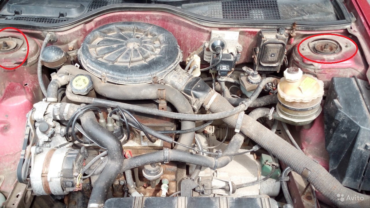

Передних подушек уже нет. Они меняются вместе с опорными подшипникам. Пружины и амортизаторы под вопросом ?
Я  эту машину знаю как облупленную  Была у меня эта машина в 2000 году

По цене никто не спорит . Я пишу что придется вложиться прежде чем на ней ездить.
Первое это перебрать передние стойки амортизаторы с заменой подушек и опорных подшипников.
А в таком состоянии ездить просто опасно :Connie_cleaning-glasses:

Да не гони ты,хлопец.
У меня 1 сценик 99г. и что,опорники родные,пружины родные,рычаги-родные,в прошлом году сайлентблоки поменял.Родные стойки поменял на 180 000к..На сегодня пробег 360 000к.
И что ты тут свои экСРАсенсорные мысли включаешь.Машина у меня с 23 000км.
Не ставь себя суперзнатоком. Это смешно со стороны выглядит

Открой глаза :ireful:
2 часа назад, serduk сказал:
ну и что?По московской соли она за год такая станет
8 часов назад, sanya40 сказал:
Причем тут соль если она по кругу оторвана :ireful:
Шток амортизатора практически не держится весит в воздухе.
При попадании в яму стойку может просто вырвать или сломать пружину
