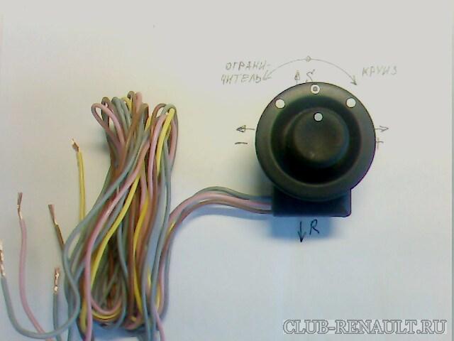

Вот такой кнопкой реализовал круиз (кнопка опускания стекла двери от ВАЗа):
вверх круиз, вниз – спидлимит. Так как кнопки не фиксируются, то реализовал электрическую схему на 3-х релюшках от УПСа, схема ниже:
ВАЗовскую кнопку и 3 релюшки четко поместились в заглушке. Плюс такой системы в том, что когда глушу машину, то деактивируется система (всмысле кнопка не остается включенной)
Управление подключил к джойстику от магнитолы (штатской магнитолы давно нет), громкость вверх вниз соответственно скорость + -, посередине между педальками есть тоненькая педалька – это деактивация системы, а 2 кнопки за колесиком – сброс и восстановить команды. Распайку в джойстике приводить нет смысла, там просто подпайки проводов к кнопкам (главное ножем обрезать дорожки до и после кнопки, довольно ювелирная работа). Пользуюсь пол года, очень удобно на трассе.

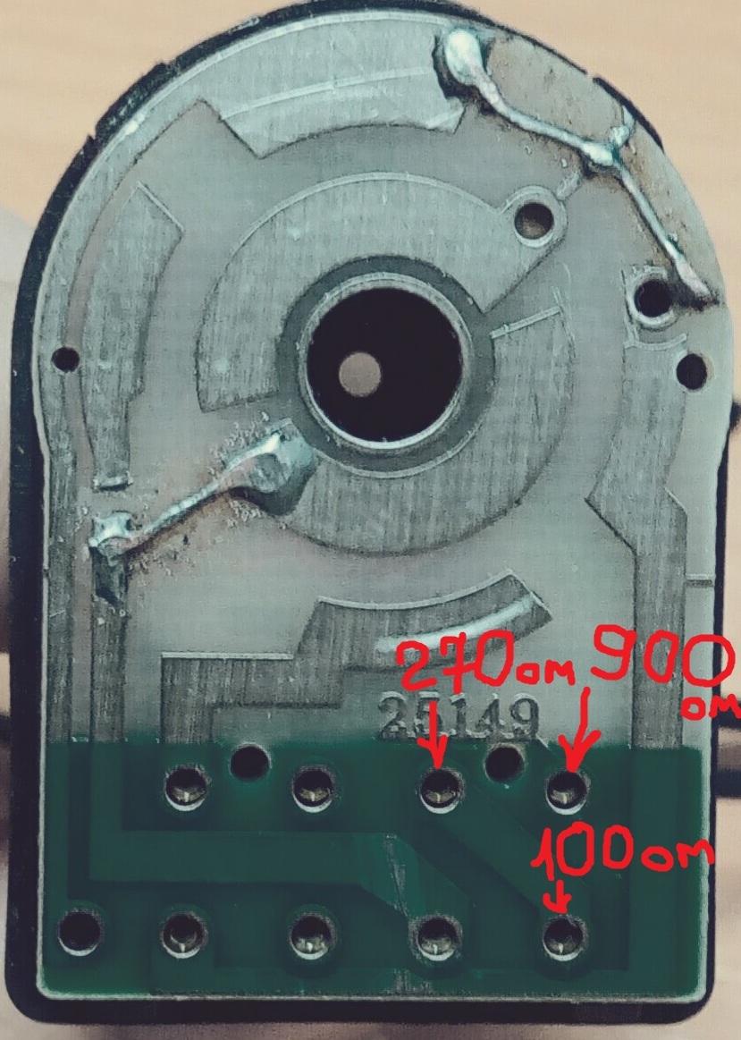

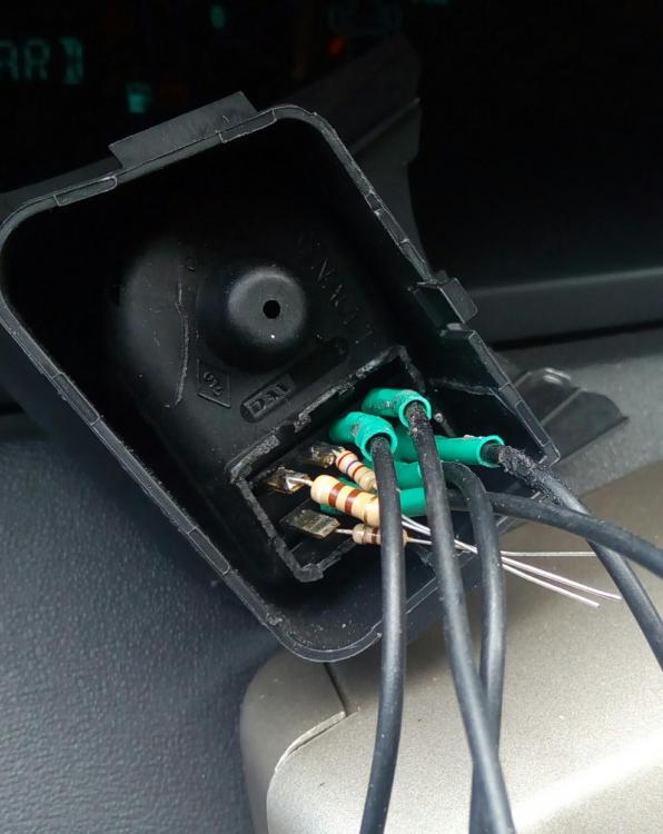

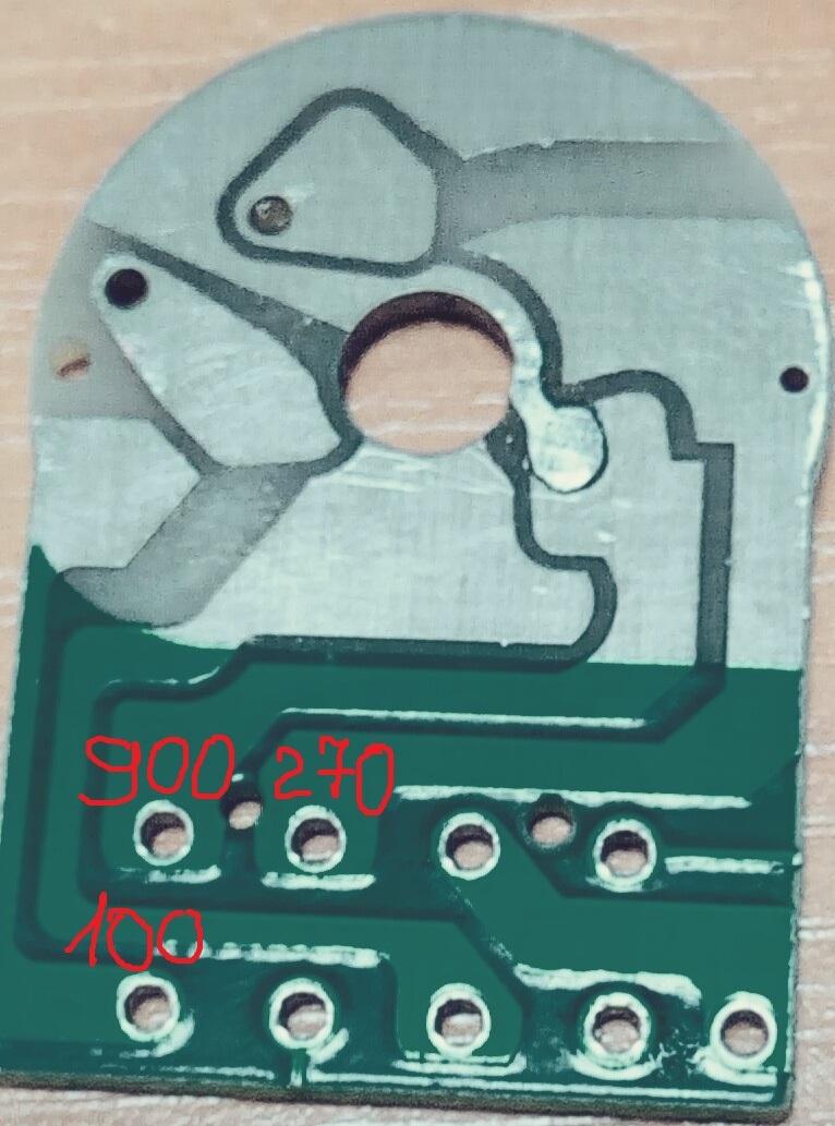

Не бейте сильно. Расскажите кого и куда цеплять пожалуйста. По схеме припаял 3 резистора к контактам, внутри на плате перепаял контакты. Делал по схеме https://www.drive2.ru/l/478214716510962333/ . Но там нет схемы подключения к проводке авто. Я так понял надо скрутить три резистора вместе и подключить их к какому то из контактов под рулем, не тот который с белой фишкой. Подскажите что куда пожалуйста.
4 часа назад, FKhan сказал:

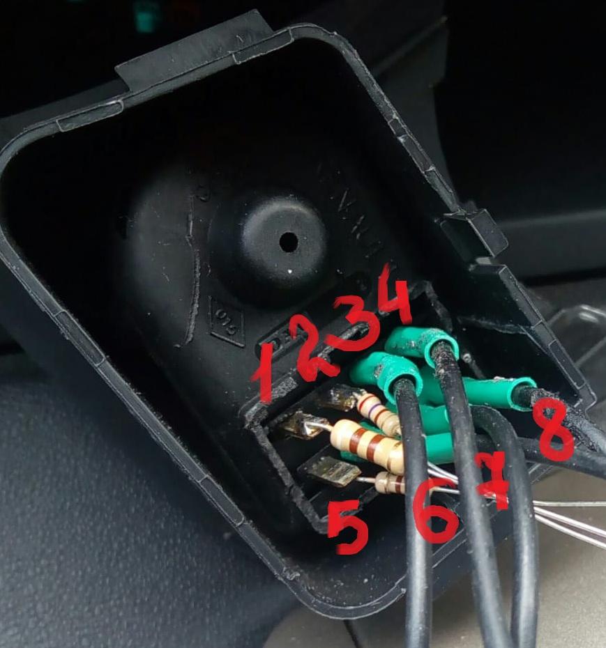

Прономеруйте контакты на фото, если кнопка и контакты как на драйве, распишу, что куда подключить. У меня контакты в кнопке были другие.
15 часов назад, pioneer_83 сказал:
Есть еще одна фотка, но не дает загрузить форум.
https://www.drive2.ru/l/536449800120304440/ Это я на драйве сделал аналогичную тему. Там больше фото.

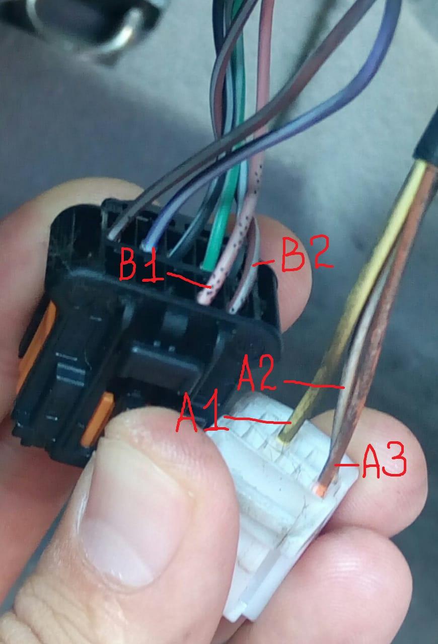

Ножки резисторов спаиваете вместе плюс к ним же припаиваете провод с вывода 7. Под рулём есть чёрный разъём, вставляется в подрулевой шлейф. В этом разъме 2 ряда контактов, один ряд весь занят, в другом-только 2 провода, вот к этим двум проводам и нужно подцепить, к одному наш спаянный пучок, ко второму-провод с кнопки под #6. Полярность значения не имеет. Можно сначало проверить, правильно ли собрали кнопку. Кинуть щупы мультиметра на вывод 6 и на спаянный пучок, соответственно. При наклонах рычажка, в зависимости от стороны, должен показывать 900 Ом, 270, 100, 0. Теперь находим белый разъём, под рулём, с левой стороны, просто воткнут в пластик (не подключен). Там 3 провода. С вашей кнопки провод #8 в вывод разъёма #6, провод #3 в вывод #9 и провод #4 в вывод #12. Перед подключением проверяем-провод #3 общий, на него щуп, при повороте рычажка должен показать короткое замыкание с проводом 4 или 8, при повороте в другую сторону должен показать кз с другим проводом.
17 минут назад, pioneer_83 сказал:
Вот эти разъемы да?
5 минут назад, FKhan сказал:
Вот эти разъемы да?
Да, они самые.
9 минут назад, pioneer_83 сказал:
Да, они самые.
"С вашей кнопки провод #8 в вывод разъёма #6, провод #3 в вывод #9 и провод #4 в вывод #12." - Вот эти моменты не понял, какой вывод разъема #6 и какие это выводы?
Все, увидел, там очень мелкая нумерация есть оказывается.
Изменено пользователем FKhan
Что то вообще никакой реакции нет на нажатие джойстика. Похоже на плате что то не так собрано.
36 минут назад, FKhan сказал:
Нумерация 6,9, 12 на самой фишке написана?
Только что, IGOR1983 сказал:
да, на белой фишке, желтый провод это №9. Если смотреть на мое фото выше, на этот разъем, то слева направо считается 7-12 это верхний ряд, снизу 1-6.
