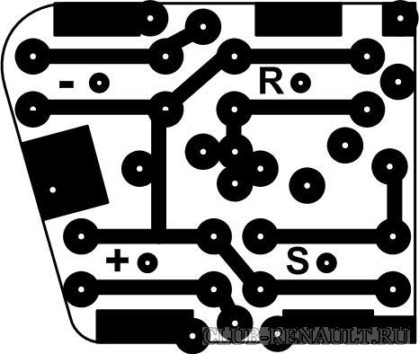

Чертеж платы не открывается, кто нить можект выложить в масштабе 1:1?
Вот плата (jpg). Если что могу на мыло.

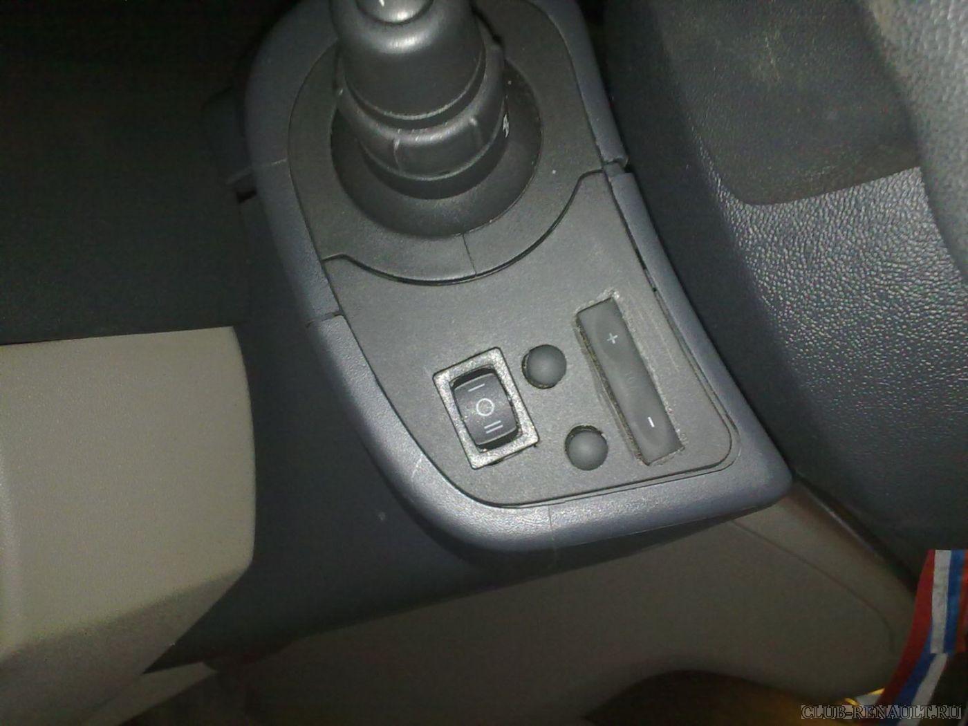

Нашел вот такие кнопки:
Очень нравятся внешне эти круглые, на резьбе. Жаль, что нет щелчка у них, как у кнопки стеклоподъемников. Хотя нажатие мягкое и четкое.
Вот сейчас решаю - толи поставить кнопку стеклоподъемников для регулировки скорости, а круглые для сброса/восстановления, толи все 4 круглые. Завтра промоделирую на куске пластика.
А вот переключатель КК/выключено /ограничитель поставлю под коленкой - вот так -
Встал на место заглушки практически как родной.
Подработаю только юбку, чтобы снивелировать радиус плоскости в этом месте.
Действительно красивые кнопочки. :-) Но насколько я понимаю, они "глубже" будут сидеть, чтоб крепёжны элемент был не виден
Финальный аккорд :)
Кнопка-качеля - скорость + - (со щелчком)
Верхняя круглая - Restore (без щелчка)
Нижняя круглая - Reset (без щелчка)
Круиз/ничего/ограничитель - возле левой коленки.
Если размер 1:1 кидай на мыло или личку.
Смотри в личке, отправила.
Начну с платы.
