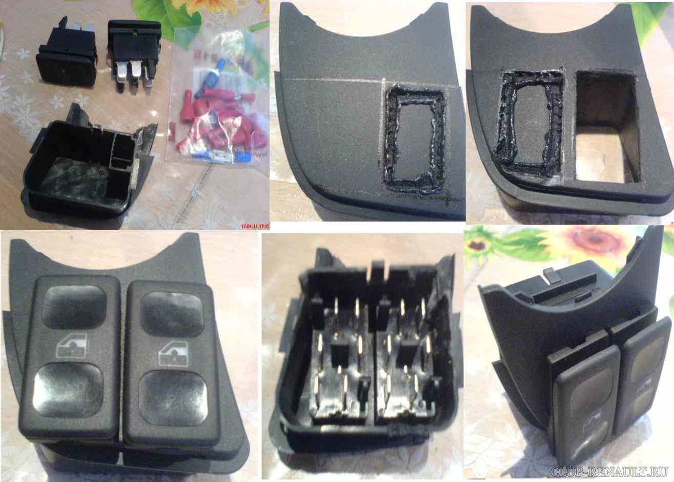

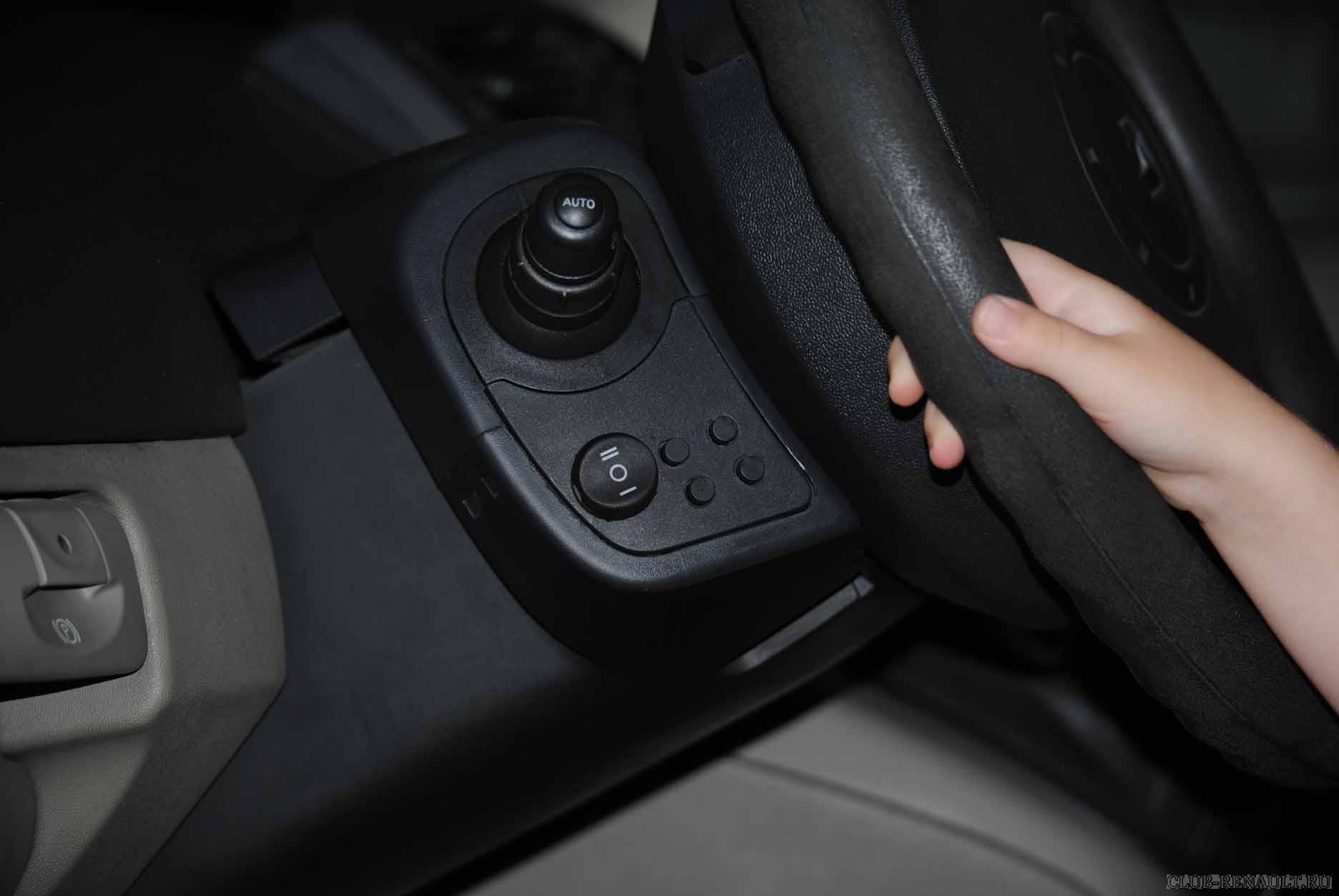

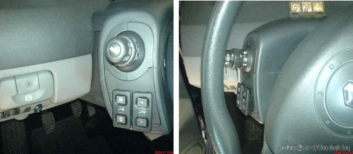

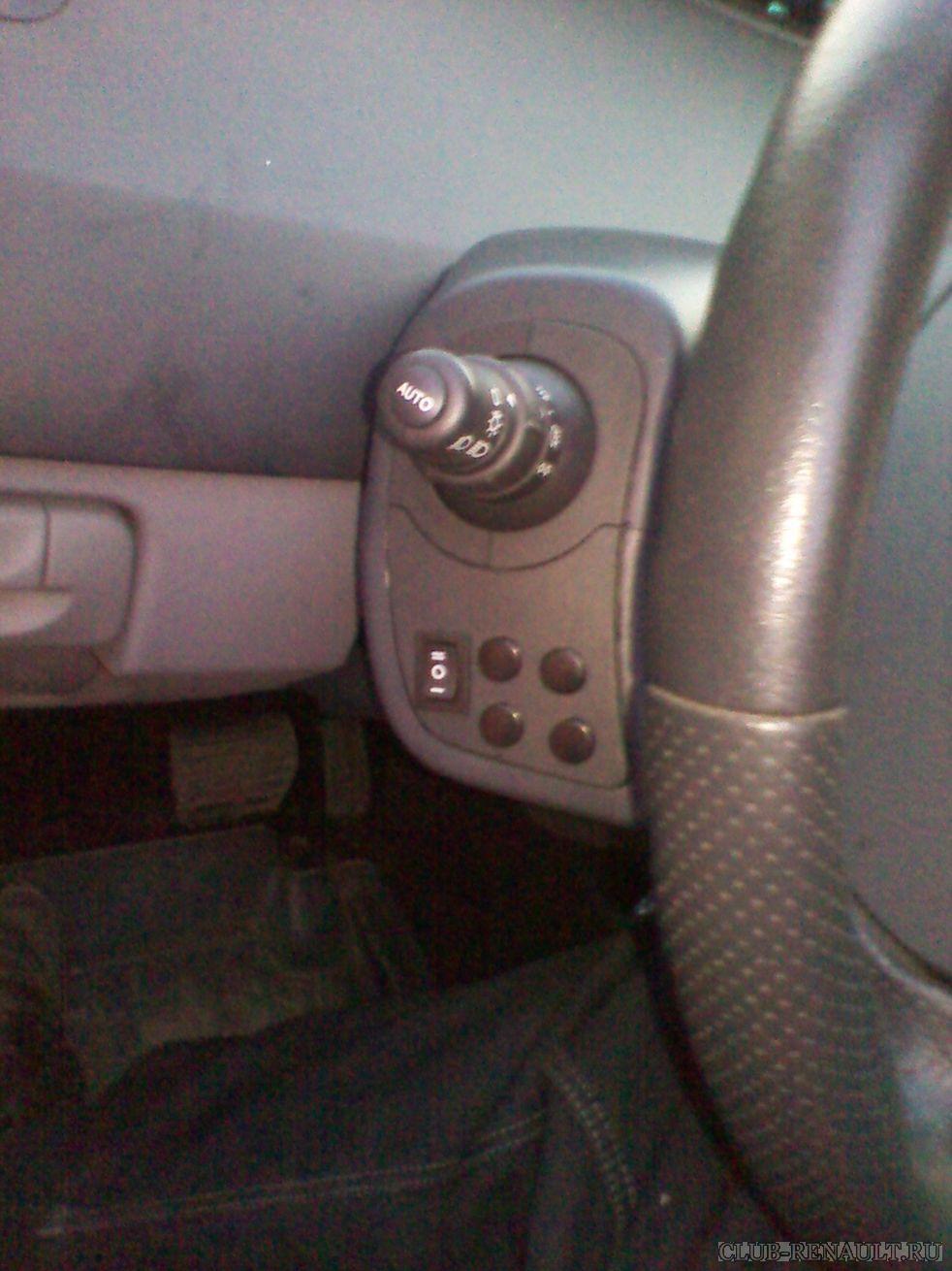

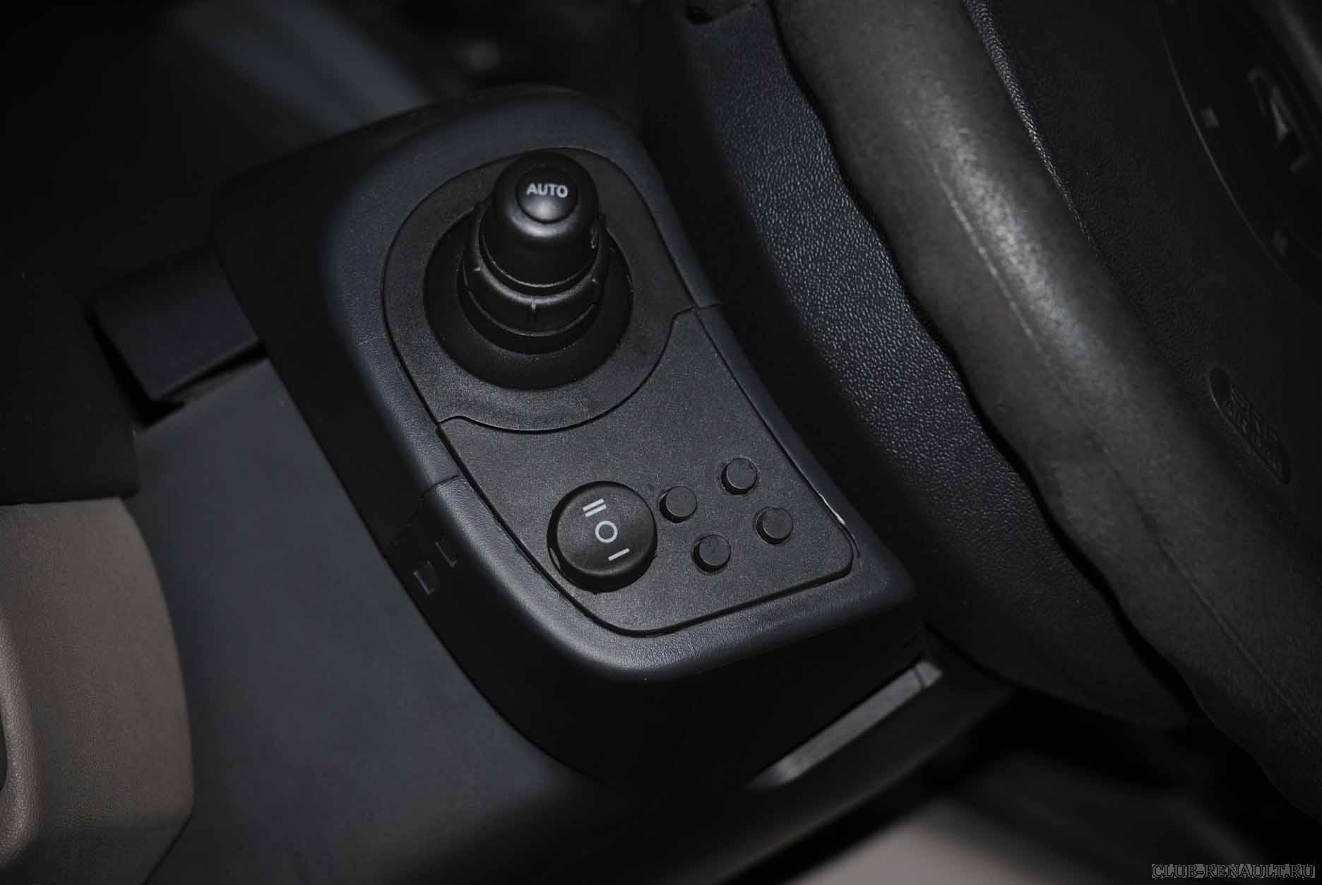

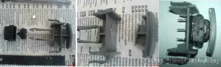

фото ОТЧЕТ:
1. Вариант изготовления кнопок управления
2. Как это выглядит на авто
3. Как из заглушки сделать переключатель (почти как родной)
4. А вот и результат труда

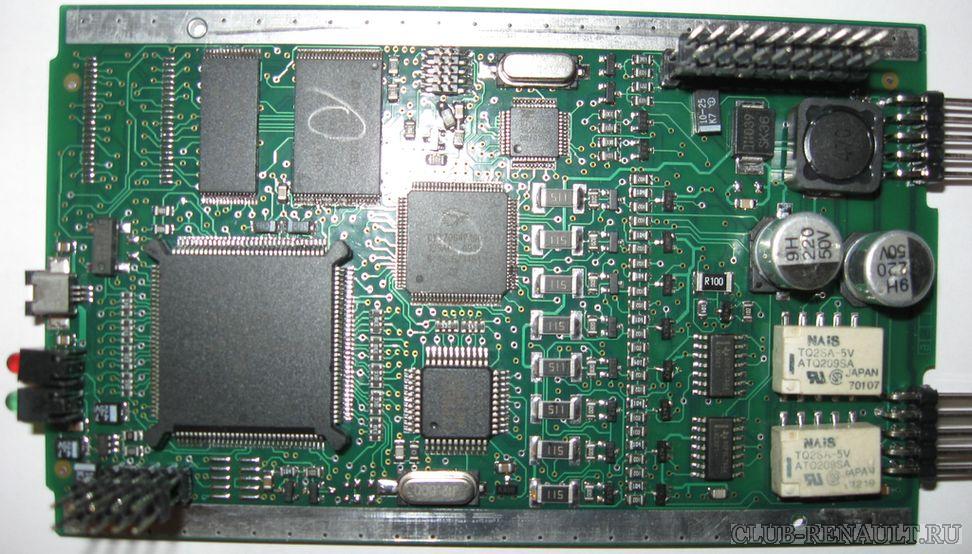

Фирменное ПО Renault CAN CLIP не работает с адаптером K-Line. Ниже идет фотография внутренностей адаптера CAN CLIP, его схемотехника несколько замысловатее, нежели у K-Line:
