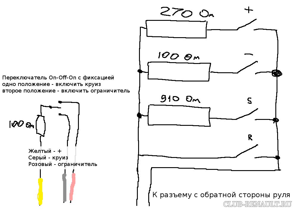

Конструкция простая.

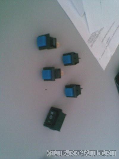

Беруться 4 правильные кнопки и один переключатель на 3 положения.
Переключатель китайский рулит. Вполне сносная конструкция.
Весь прикол в кнопках, где защитная юбка внешняя.
Сверлим 4 отверстия, вставляем кнопки, смазав их немного клеем.
Подпаиваем 3 резистора и 5 проводками подпаиваем их к нужным клеммам.
Вот и все ноу хау.

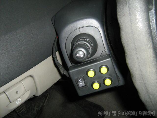

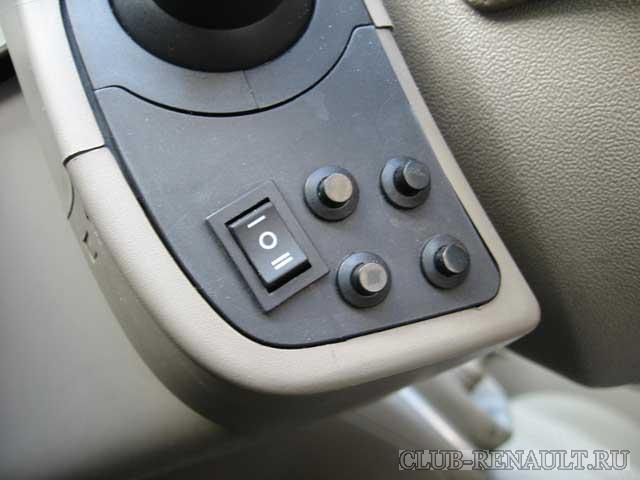

Вот мой вариант.
Заглушка затерта шкуркой и подвергнута жестоким экспериментам.
Кнопки стоят слегка косо, потому как думал купить новую и издевался по полной. :)
Кнопки ближние к переключателю сделаны на микриках, т.е. со щелчком.
Ближние сделаны на простое нажатие для исключения ошибки.
Кнопки ловятся на ура. Ничего не залипает, не закусывает.
Высота кнопок над юбкой делается под себя как угодно.
Если сверлить по шаблону, то делается весь этот круиз за 30 минут.

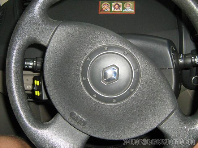

Я на меган поставил и почти до ума довел. Использовал вместо джойстика обычную мышку. Получилось очень удобно.

Вот как у меня вышло. Осталось накладку подогнать и щиток активировать. Очень удобно вышло.
Share this post
Link to post
Share on other sites
C компьютерной мышкой выглядет конечно жесть :shok: .А ей удобно хоть пользоваться под рулём?
Share this post
Link to post
Нормально выглядит! Просто кожух еже не на месте...
Пользоваться очень удобно. Я даже не ожидал, чтотак удобно будет. Наверно, удобнее чем штатными кнопками. Нужна только одна рука для управления.
Джойстик магнитоллы тоже под рулем находится...

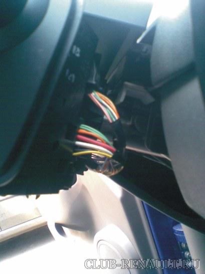

К проводке подключился с помощью гильотинных коннекторов - очень удобно.

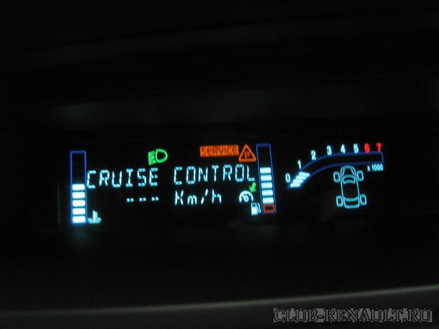

В принципе, все работает уже с момента подключения. Но активация функции CF150 делает жизнь значительно приятнее :)

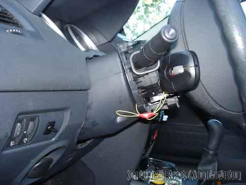

а те провода к которым цепляют этот круиз контроль спрятаны во всех рулевых колонках (всмысле во всех машинах это есть)?
я снимал у себя кожух и не нашел лишней колодки...

Из чего сделал? Схемы?
Первое: читать до просветления Дедушку Сценика: http://dedushkascenic.narod.ru/1.html.
Второе: схему накорябал, в аттаче лежит. Нужно: 4 кнопки (лучше в магазине не нашлось, не говоря уж о модных кнопках у Дедушки Сценика), 4 резистора, один двухпозиционный выключатель. Хотя, пользоваться ограничителем я так и не научился, так что можно просто поставить выключатель круиза. А можно вообще не ставить, а сразу замкнуть на подрулевой трехпроводной колодке провода, соответствующие круизу. Даже если круиз включен, скорость он будет держать только если ему специально это сказать. То есть, переключатель не обязателен. Корпус можно брать любой, я брал мастеркитовский что-то около 70*50*20 мм. Плата не нужна: кнопки и выключатель жестко закреплены в корпусе, резисторы соплями висят на них.
Долго думал как подключиться к проводке. В итоге выбрал гильотинные коннекторы, по два рубля штука в магазинах автозвука. Штука удобная и относительно безвредная для автомобильной проводки.
Смотри ссылку Дедушки Сценика. Тебе надо найти два разъема. Первый слева от руля двенадцатиконтактный с тремя проводами: желтым, серым и розовым. Второй сразу под рулем слева и чуть внизу десятиконтактный. Там аккуратнее: пять проводов отвечают за подушку безопасности (бабах!!!), а два отдельных провода за круиз - к ним подключается сборка кнопок и резисторов.

я представляю себе эти контакты, но чет думаю увидел бы если есть они в моей машине
Выложи фотки рулевой колонки без кожуха, интересно посмотреть.

Модных тактовых кнопок в местном ларьке радиодеталей не оказалось, так что купил что было. Резать детали рулевой колонки не стал, если захочется, потом порежу. А пока что в выносном корпусе.

Сделай сам. В ближайшем магазине радиодеталей есть корпуса, кнопки и резисторы.

Ну вот и я установил себе круиз контроль. Кнопку, заглушку и панель заказал родные в Эксисте, правда ждал почти месяц. В качестве органа управления использовал джойстк магнитолы от Рено Сафран.
Поколдовал внутри с паяльником, откусив лишние контакты и впаяв прямо в дорожки резисторы. Краску смывал ацетоном и попортил внешний вид джойстика. Пришлось покрыть его бесцветным лаком из балончика. Только получилось по колхозному, но это я уже понял когда прикрутил джойстик к кожуху под рулем. Все матовое, а джойстик глянцевый, не айс.
Затем срезал часть переключателя с крепежными отверстиями, так как оригинальный крепеж был просто ни к чему. Вместо него вставил и посадил на клей 2 винта.
Подушку снимать не стал, но клеммы с аккумулятора скинул на всякий. Вместо этого снял кожух с блока подрулевых переключателей и следующий за ним кожух, закрывающий рулевой механизм и проводку. Таким нехитрым образом, не разбирая руля, я добрался до проводки. Откусил ножницами 2 провода с клеммы, не снимая ее, удлинил провода прикрутив к ним 2 длинных проводочка и заизолировал места соединения. Вывел провода через имеющиеся отверстия в зону подрулевых джойстиков и завинтил первый кожух. Затем сделал 3 отверстия под винты и проводку и прикрутил джойстик. Собрал второй кожух, подключил аккумулятор, и все готово! Правда смотрится не особо, но пользоваться удобно. Испытал, все работает отлично! Активировал у дилера приборную панель КК, теперь все показывается на экране, очень удобно. А над внешним видом поработаю потом, поищу более приличные оригинальные джойстики круиз контроля от других машин. А пока и так сойдет.
Вот небольшой фотоотчет, правда качество не очень, снимал на мобильный.
Джойстик:
Перепайка:
Вот что получилось:
Монтаж:
Подключение:
Кнопочки:
Результат:
И

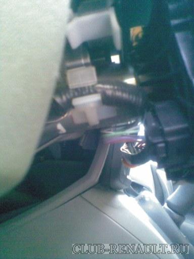

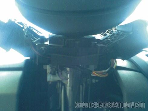

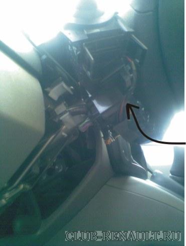

в общем вскрыл кожух, всё что увидел - на фотографиях. свободной колодки не нашел, подскажите по фоткам где она может быть, хотя искал пристально, да и не иголка это... если её нет то что делать? может можно вывести откуданибудь?
в последней фотке овальная табличка по которой как здесь писали можно определить возможность КК
детальки купил, но жалко если не получится, и вопросы по сопротивлениям, они ещё деляться по Ватам! какие надо покупать то?
я купил 100ом-5ватт,910 ом - 1ватт а 270 - ваще не подписанный, маленький какойто

На третьей фотке вижу внизу чуть левее центра петельку из нескольких проводов. Очень похоже на группу из трех проводов, заканчивающихся колодкой включения круиза. Там цвета какие? Серенький, оранжевый, желтый? Ну или около того?
По ваттам - пофиг. Ты все равно нажал на кнопку и сразу отпустил - не успеет нагреться. Дедушка вообще пленочные маленькие резисторы использовал.

я наверное савсем слепой... где там такое вы увидели? колодка она куда то воткнута должна быть? или болтается???????
об это проводе вопрос???
эт я только щас рассмотрел на фотке, вечером ещё посмотрю куда он идет...
