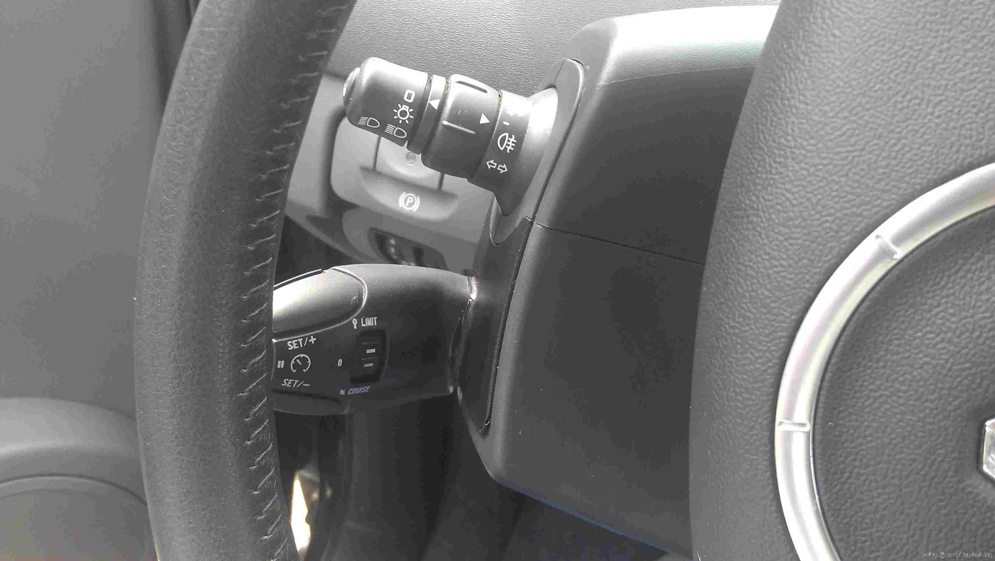

От чего приспособили джойстик? Он был уже готовый с нужными резисторами или пришлось переделывать?
Джойстик от Пежо 308 . Да нужно переделывать !

А как крепил - по фото вроде как с натягов вставлял и чем то клеил? Такой джойстик от Пежо причем БУ предлагают от 3 до 5 тыс. руб.!!!!!!!!
Где покупал? Удобно им пользоваться? Изменено пользователем kokoniy

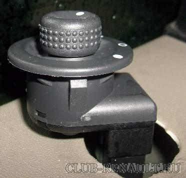

Поставить реношный джойстик управления зеркалами заднего вида 8200 107 486 ?
Там как раз 3-х позиционный переключатель, и четыре направления - хватит на - +, -, R, 0 , он новый стоит 740 р.
Сколько контактов для подключения к бортовой электропроводке у этого переключателя?

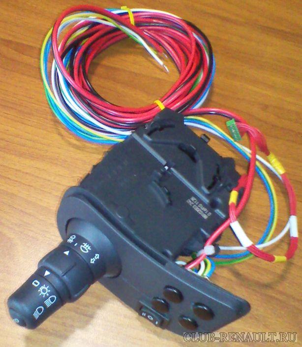

А я себе вот так сделал:
Но не работает гадина :( У меня модус (но джост как в сеньке). Функцию активировал, но не пашет нифига :( Не то что индикация, без нее даже не работает. CF150 включается в настройках приборки? Просто если захожу в блок управления инжектором, то там указано "без системы поддержания скорости". А в приборке круиз включил (но там у меня не CF150, а по другому все называется, платформа другая же).
Изменено пользователем X-or

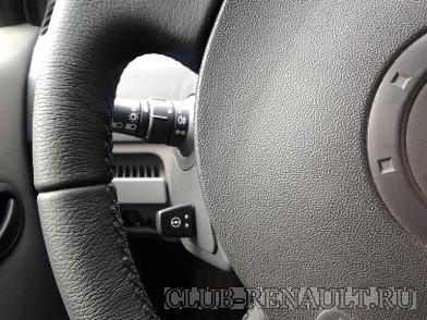

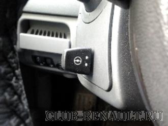

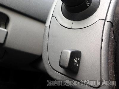

Итак, внесу свой вариант рычажка...
Это деталь от БМВ Х5 Е70 под №61316966710. Это рычаг регулировки рулевой колонки.
Внутри он имеет 5 резисторов, ни один из номинала которых нам не подходит.
Однако вооружившись паяльником и SMD резисторами перепаиваем 4 из них в соответствии с нажатием кнопок, кому как удобно. Ненужный нам, пятый резистор выпаиваем и просто соединякм контакты проводком напрямую. Внутри ничего мудреного, любой электронщик справится. В итоге на выходе имеем два провода, как нам и требуется по схеме, это управление "+", "-", R и 0.
Изменено пользователем Franz
Получилось вот так. вроде все по фен-шую... :renaultflag:

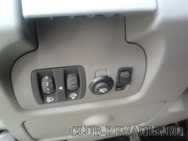

Далее еще вид со стороны руля, и кнопка включения круиза на панели корректора фар.
Прописал опцию круиза, но и без этого все сразу заработало. Только индикация отсутствовала.
Кстати, в машине отсутствовали какие-либо провода, все протаскивал сам из под капота.
Сделал себе только выключатель круиза, ограничение скорости у меня в голове пока присутствует. :don-t_mention: Будут вопросы - отвечу с удовольствием.
ЗЫ: Кстати кнопка в евроавто стоит1200 целковых. Её надо немного доработать ножовкой и напильником, и
вклеить в вставку под рулем на жидкие гвозди.
ФСЁ!!!

А фото "в сборе" (уже установленной)?
Фото в сборе к сожалению нет. Но сам выключатель имеет квадратную форму. Я по этой форме его обпилил и вставил в нижнюю секцию заглушки.
Так, там ничего сложного, глаза боятся - руки делают.

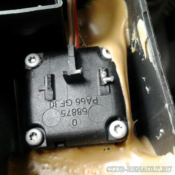

Вот, фото вставил, под четырьмя винтиками живет плата с резисторами.
Спасибо, но интересовал именно вид уже установленного на руль.
А выше на фотографиях рычаг уже в установленом состоянии... :victory: какие еще фото интересуют?
Сорри. Почему-то раньше их не заметил. Вопрос снимается. :)

а я все таки хочу домучить джойстик управления зеркалами - изменить немного дорожки на плате и приладить к круизу, через пару дней уже будет ясно. Конечно если самому сделать новую плату - то вообще вопросов нет, но постараюсь обойтись без этого.

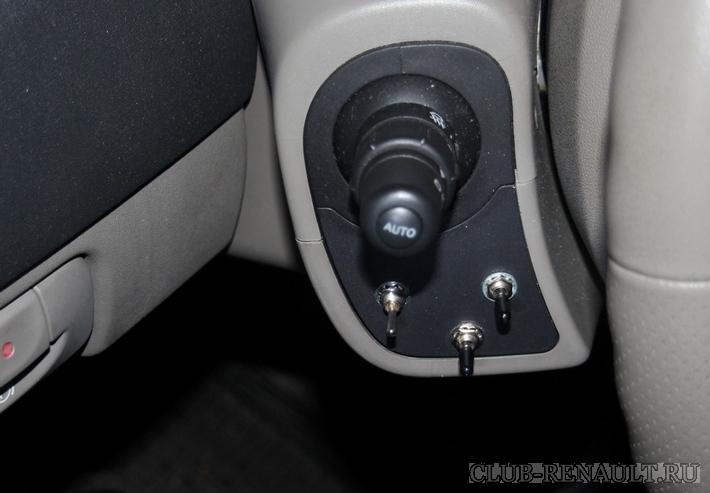

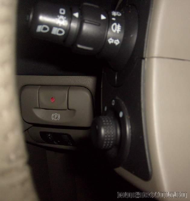

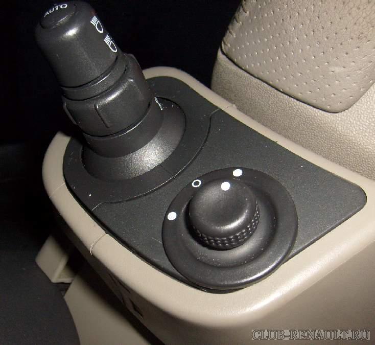

а я всетаки с другом домучил джойстик-переключалку зеркал и вставил его в подрулевое - работает - один рычажок делает и + и - и R и 0 и вкл круиз и вкл ограничитель и выкл все.
Если б о еще подлиннее был, чтоб пальцами далеко не тянуться за ним - то вообще было б суппер. ..... А если б у бабушки был .... то это был бы дедушка )))
Меняли схему на плате джойстика, а когда собрали и в авто вставили - вспомнил что не сфотографировал.
так выглядит.
но надо корректировать схему на плате внутри этой переключалки зеркал. где разрывать дорожки, где соединять.
И строго по центру на заглушку под рулем не ставится. Мешает г-образная форма.

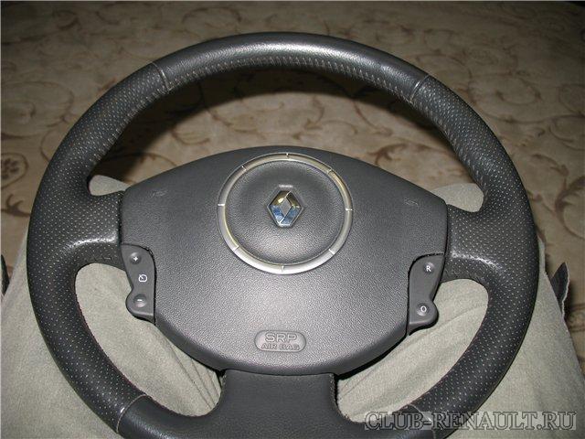

Хочу вставить свои пару центов по поводу эргономического решения.
Круизом я озаботился сразу после покупки. Хотелось иметь в штатной комплектации, но не случилось.
Много читал, долго считал, и, наконец, купленные детали решил скомпоновать в девайс.
Принимая во внимание, что я не электронщик и не технарь вообще, первая схема была спаяна, как... короче, именно каком. Некоторую культурность ей придало помещение каждого резистора в термоусадочный шланг различных цветов и изоляцию при помощи изоленты.
В качестве переключателя режимов работы я использовал 3-позиционный рычажный переключатель с фиксацией каждого положения - темпомат - нейтраль - темпоограничитель.
В качестве управления плюс-минус и включение-выключение запомненного режима использовал две двухпозиционные клавиши с возвратом (с отбоем).
К моему удивлению все заработало, чем я был ужасно горд.
Однако в процессе использования обнаружилось, что клавиши - не самое эргономичное решение. Расположены достаточно далеко. Во всяком случае мне приходится тянуть пальцы от руля.
Достаточно громоздкие клавиши, что вначале выглядело, как достоинство, расположены близко. Близко расположенные корпуса клавиш требуют еще и проверить - куда жмешь. То и дело попадал на клавишу выключения темпомата. Короче, пришлось искать более эргономичное решение.
Очень хотелось поставить джойстик. Одна ручка давала бы возможность решить все управленческие задачи. Однако в Германии не нашлось джойстика с базой до 20х20 мм, чтобы разместить в нише подрулевого переключателя. Рассмотрел вариант джойстика управления зеркалом. Кроме конструктивных проблем с размещением в подрулевой нише, я посчитал, что его форма и достаточная жесткость не совсем удобны для функции темпомата.
Самым эргономичным решением оказалось размещение двух двухпозиционных (с возвратом в нейтраль) рычажковых переключателя.
На панели подрулевого они расположены достаточно далеко друг от друга - не путаешь. Дополнительным и несомненным удобством такого переключателя является то, что его легко ориентировать в направлении оси наиболее удобного и эргономичного движения пальца.
Достаточно высоко, около 20 - 25 мм, выступающие и разнесенные рычажки сразу попадают под палец, стоит только опустить его от руля и не путаются.
Все эти заморочки пришлось учитывать, т.к., в отличие от штатного темпомата, такой вариант находится вне зоны видимости. И крайне неприятно бывает, когда вместо отключения темпомата для плавного торможения, попадаешь на ускорение.
Попытка красиво и культурно разместить детали на монтажной плате мне не удалась. Наверное недостаточно электромонтажного опыта.
Но, в целом, идея удалась. Конструкция получилась простая и надежная. Срок эксплуатации девайса в данном конструктивном исполнении - около года. Не подвел ни разу. Очень удобен, снижает средний расход на сотню на литр- полтора. Ну, и едешь более расслабленно.
