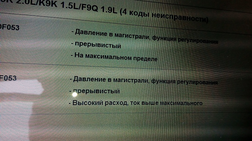

не могу понять при выключеном зажигании, на клемме свечей накаливания 5 вольт показывает тестер, но лампочка (контролька с проводами) не горит, а когда зажигание включаю лампочка загорается. сделал вывод что все работает в плане свечей накаливания. Свечи все греют четко.
Изменено пользователем Дмитрий Pl

В 04.02.2017 at 21:52, Дмитрий Pl сказал:
4. поменял топливный фильтр на оригинал
Достаточно одной этой фразы что бы "поздравить " вас с покупкой ТНВД и ремонтом форсунок :Connie_cleaning-glasses:
То третий меган на сименсе в максималке, а тут второе поколение с ушатанной делфи. Там поменял ЭБУ и горя не знаешь еще тыщь 100, а тут вкинул на форсы, и дальше как повезет.
Топливная Делфи не прощает ошибок и экономии на топливном фильтре
1 час назад, Дмитрий Pl сказал:
с бака чисто без воздуха, я так понял газировка от обратки форсунок стала попадать в подачу на тнвд внутри фильтра.
Вот и ответ на вопрос "Почему обратка мимо фильтра пошла".
Это я про твой колхоз с топливным фильтром.
Изменено пользователем mergen
13 минут назад, mergen сказал:
Обратно заколхожу, как было только уже чтоб через фильтр. А топливный фильтр сейчас делфи.

А может подумать? Зачем сразу в крайности загоняться? Посмотри форсы получше, а там видно будет. Кстати вопрос. А что тебя в топливном смутило, что ты его заменить решил? Симптомы какие-то были?
10 часов назад, mergen сказал:
Состояние фильтра не известно, тем более он был подключен неправильно и китайской фирмы я купил делфи. Поеду на проверку который бульба подсказал.
