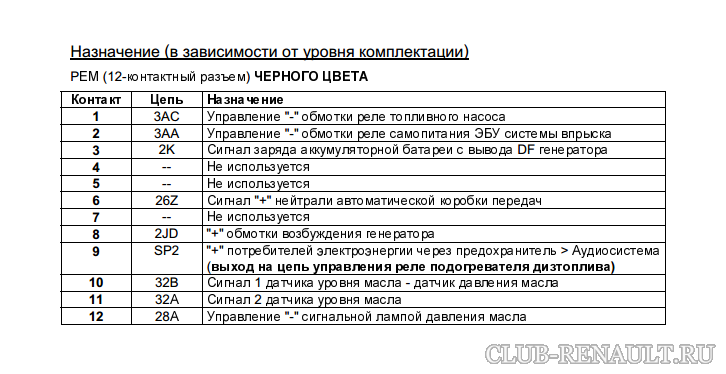

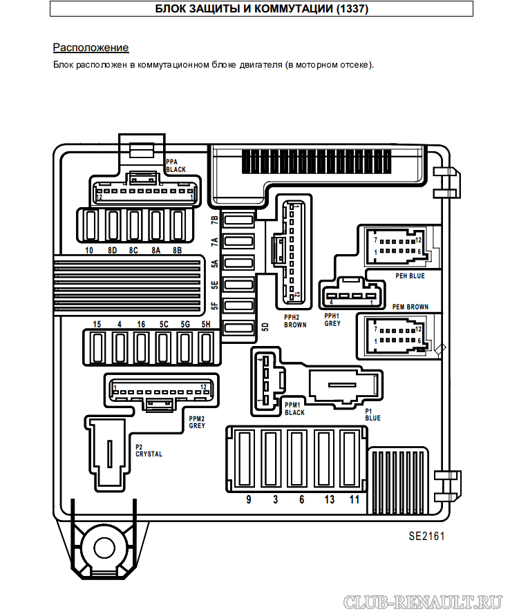

Нашел в интернете схему проводки. На схеме изображен блок защиты и коммутации как у меня. Но, не на моём не на том что на картинке я не нашел разъём PEM черного цвета.
Изменено пользователем GziN

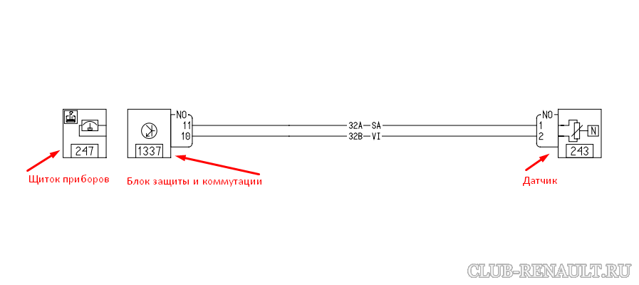

Вот схема его подключения.
Прозванивал всю цепь от фишки датчика до приборной панели обрывов нет. Уровень не показывает, в чем может быть проблема? Диагностика пишет ошибка датчика.

вобщем путем поиска в инете и техинструкциях нашлись расхождения(
1 - цвета разьемов в бзк.
2- распиновка щитка приборов.
по -видимому питание на датчик дает кратковременно щиток приборов,через бзк на датчик и получая резистивный ответ кратковременно индицирует на щиток надпись и показания уровня масла..
результат нулевой на сегодня,кроме проверки вскрытой проводки и бзк(
изи-за ошибочной найденной распиновки разьема  щитка  придется повторно лезть в бзк.
исходя из первого скрина питание датчика идет с щитка приборов ...
есть подозрение на неисправность самого щитка приборов.(но пока не прозвоню проводку с бзк до щитка это все пустые слова)
второй скрин клип автоматически извлек из диалоджиса на диагностике при обнаружении ошибки....как видим либо технота не та ,либо распиновок куча,тк одно описание не соответствует другому(не исключаю что мануал для разных фаз авто)
возникла  мысль ---раз связь датчика и щитка проводная через бзк ,то может их звякнуть сразу с щитка до датчика ?минуя гемор с бзк?
