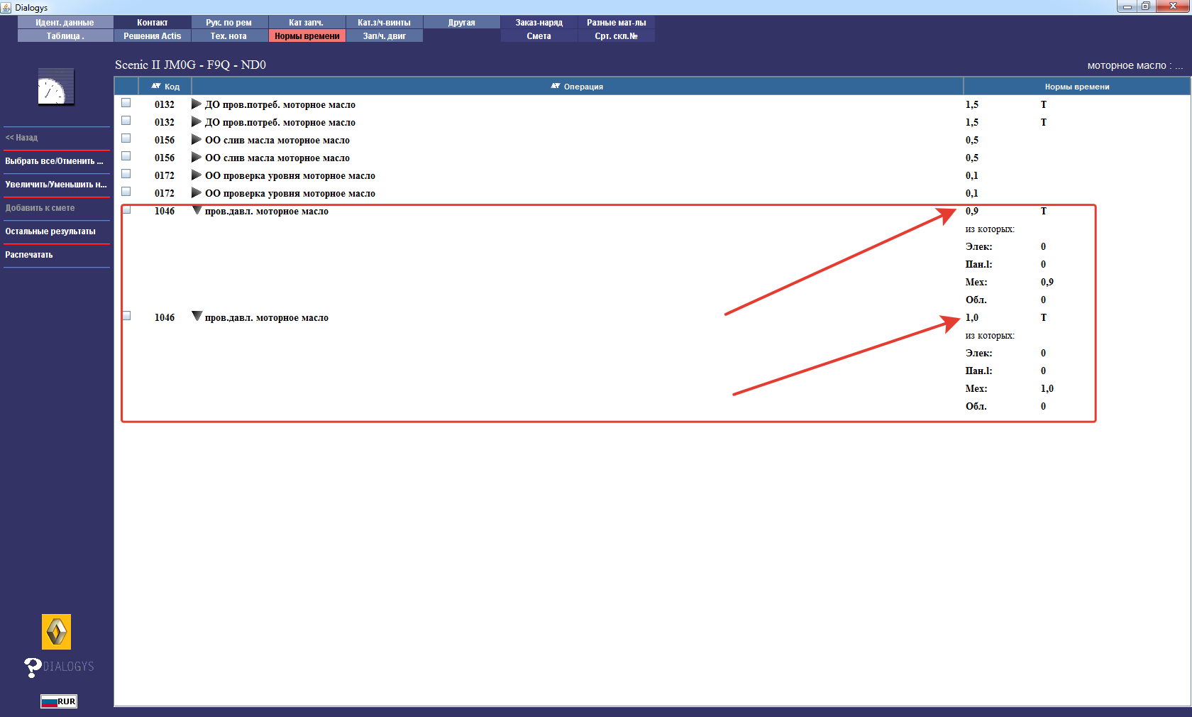

2 часа назад, Morze701 сказал:
Что-то я недапонял....
А собственно за ким мерять давление?на 1.9маслонасосы неубиваемые(если речь идет о маслонасосе)
Я себе покапал манометр для вазовской классике, правда это на 1.5dci
Посмотри датчик давления масла у тебя с какой резьбой, но такую же и манометр ищи
Судя по диалогису переходники на 1,5 и1,9 разные
