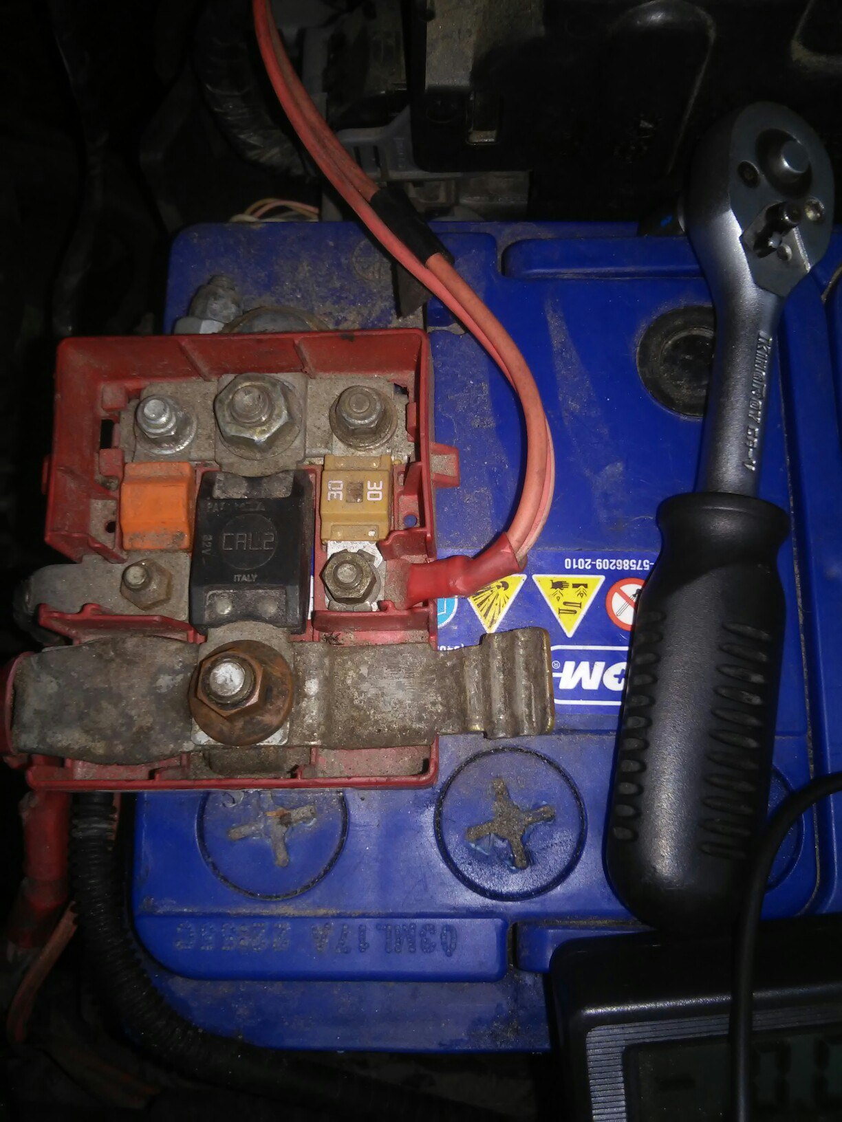

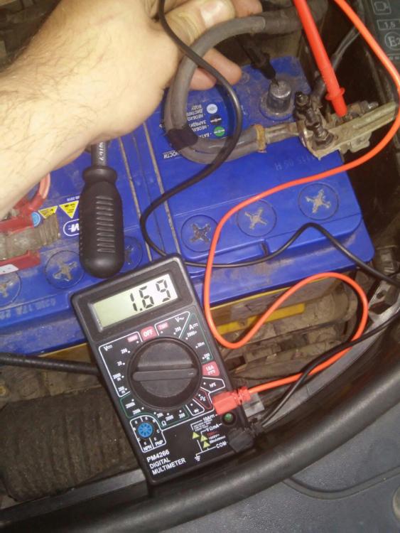

Добрый день. Я тут  новенький, то если что Извините) Много проблем со Сцеником 2 2005г 1.5ДЦИ...Но главная ТОК УТЕЧКИ около 2 ампер. Отключил стартер, ничего не поменялось, отключи генератор , примерно на 0. 4 А меньше стал ( говорят шеколадка, или таблетка, надо менять). но а еще 1.5 А висит. Доставал предохранители  в салоне по очереди, выяснил что на Приборку, достал и пропала утечка. Но как я ранее уже был знаком с ней ,что через нее идет КАН шина, и все блоки .куда дальше рыть не знаю, но еще косяк есть , светится сервис и ошибка по ручнику (ПАРКИНГ КОНТРОЛЛЕР.. чета типа того пишет. горит сервис и  треугольник с восклицалкой) но ручник полностью работает и держит и дожимает на горке и с подгазовкой снимается и при глушении сам ставится. вот и не знаю что делать. Подскажите пожалуйста)
5 минут назад, Серега990 сказал:
открой капот,заглуши авто,закрой авто на штатную сигналку и выжди немного,ток утечки должен упасть.
Ждал, не падает , начал все искать и смотреть по той причине что, акум за ноч высаживается , если   в 7 утра заводить может завестись, если в 8-9 уже не факт) . каждый вечер снимаю клему) и на работу заезжаю) тоже снимаю)))

Ждал, не падает
отключи разьем с магнитолы.была тут такая тема.

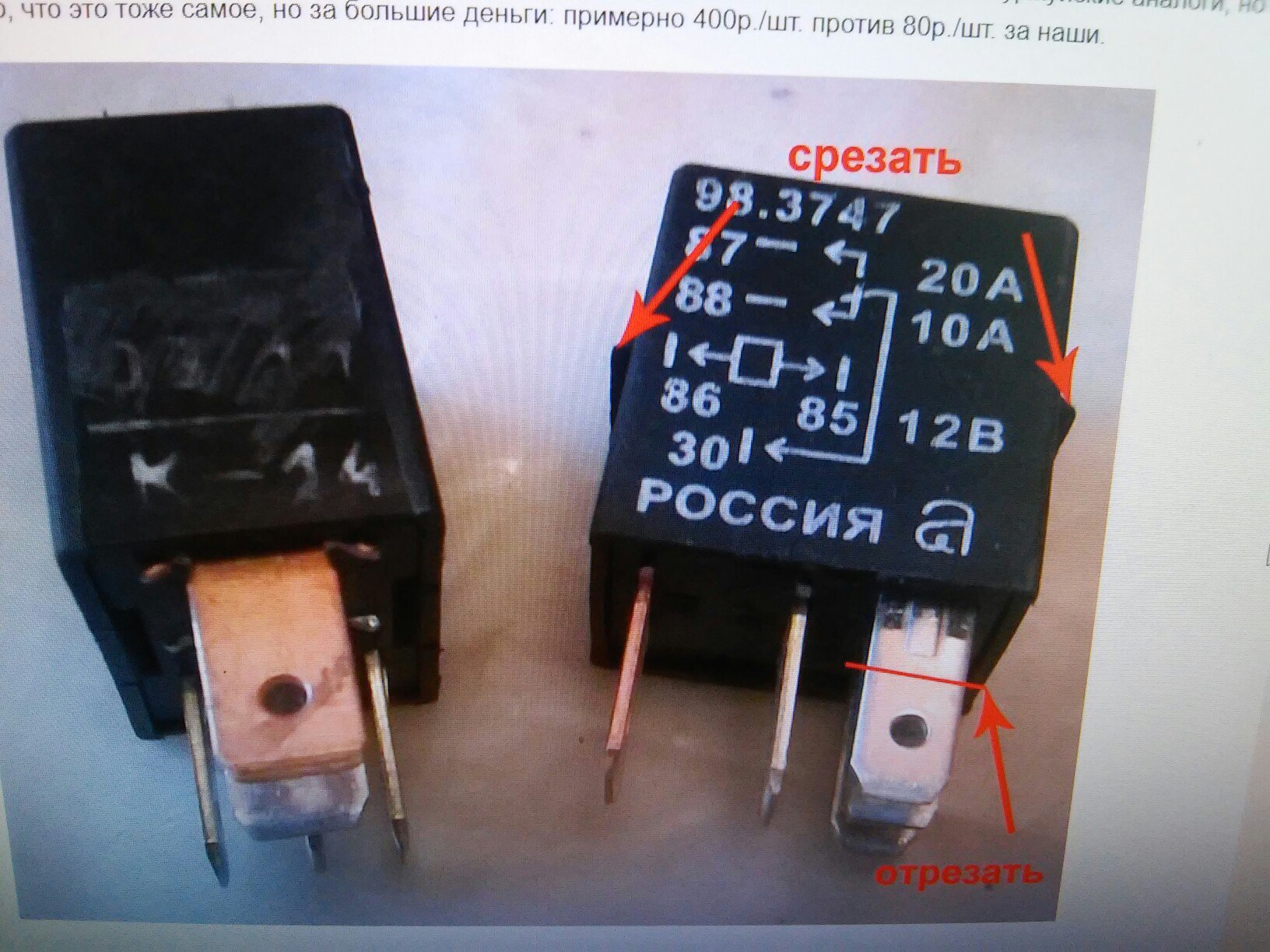

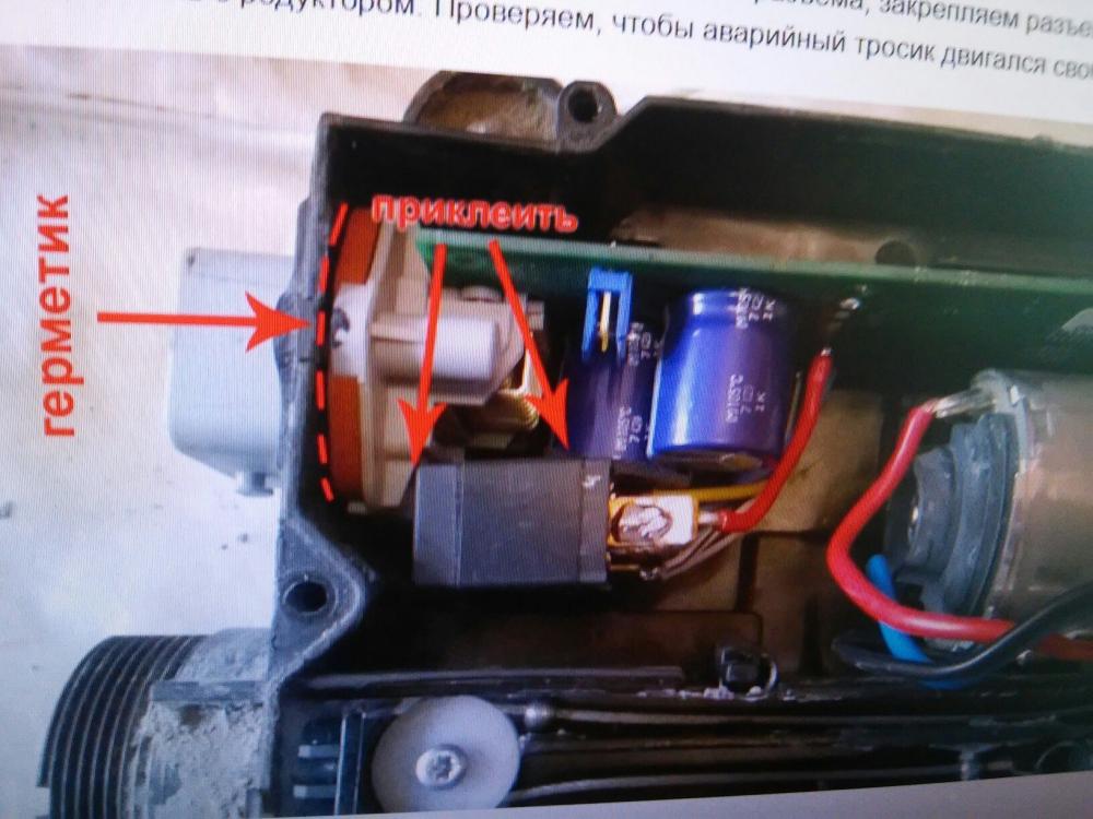

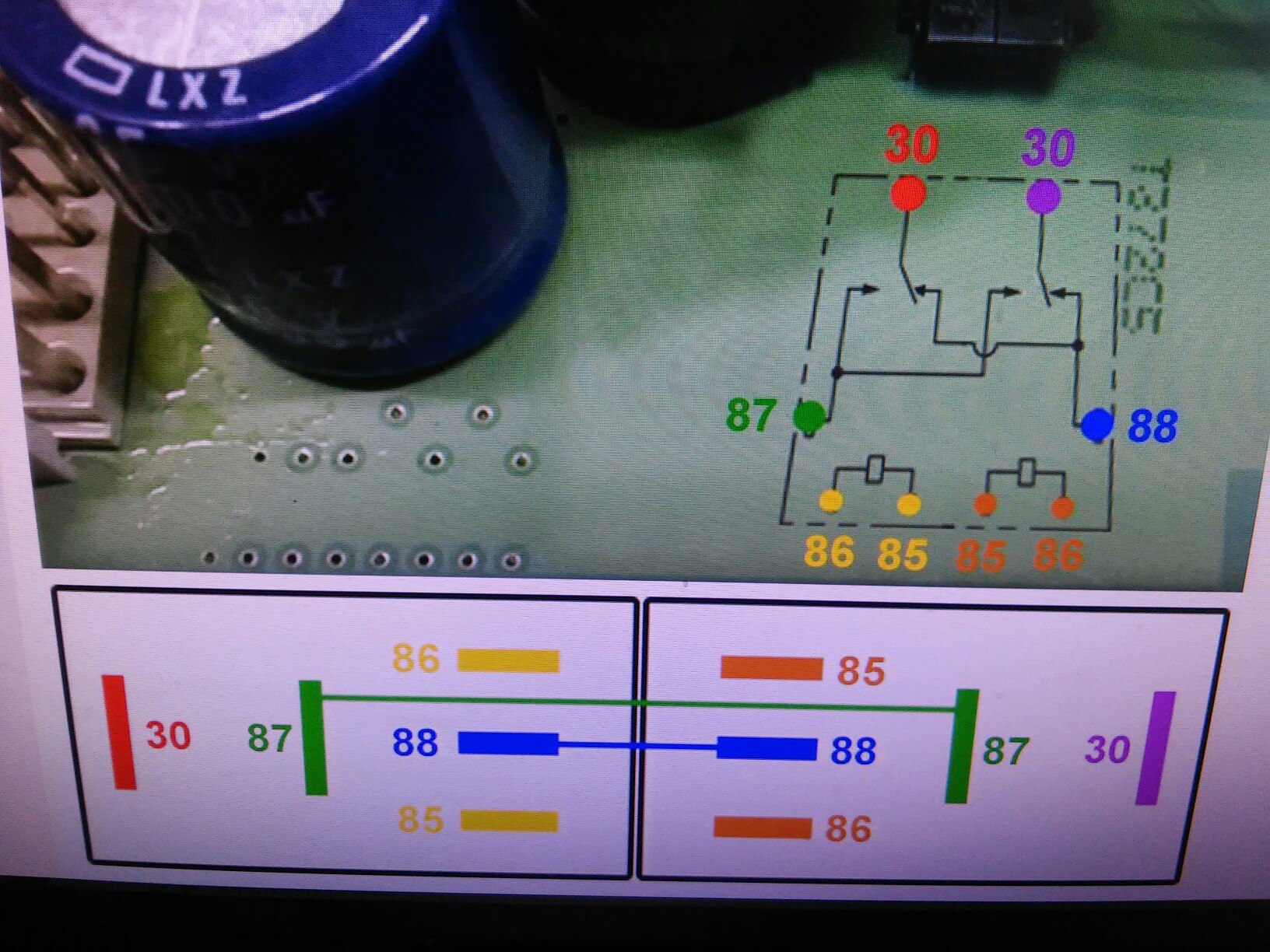

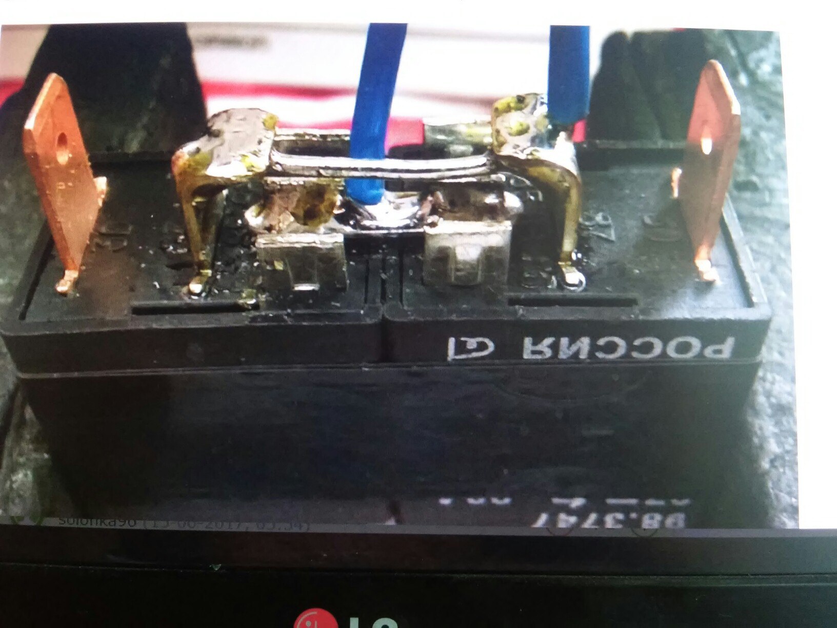

Была такая проблема.Одно колесо не затормаживалось,а впечатление,что всё работает,как надо.Потом зимой прихватило рабочее колесо,пока дёргал в зад-перёд сгорела релюха в блоке ручника,как раз сегодня дошли руки меняю её на две русских.
Изменено пользователем 53REG
8 минут назад, 53REG сказал:
продают же правильные релюхи и ненадо городить огород
30 минут назад, ACE83 сказал:
Конечно лучше и легче с нормальными,правда цена там выше 3х т. и только заказ,а тут 200р. и надёжности больше.
Вы имеете ввиду про  Сервис и ручник) или еще и про то что утечка  1.69А ??? и подскажите на кройняк какие русские реле спаивать( номер или название) Буду благадарен...
Нашел типо того что вы сказали). эту мелось сделать легко) . только я както хотел снять Блок) но не получалось отсоединить от тросов и  решил не лесть. но видимо придется.

Спасибо конечно за совет) . но я отключал магнитолу и ничег оне поменялось.. пока не снял реле возле приборки.

Именно этим постом я и руководствовался,номер виден,реле стартера.Удачи.А блок снимается вместе с тросами.

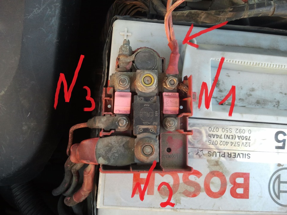

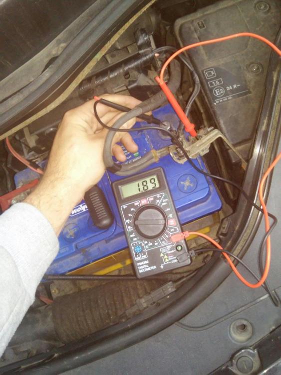

Обновлю тему. Вы нашли куда идет этот красный двойной провод(номер 1)?  У меня тоже когда он подключен жрет 1,89А. Отключил магнитолу(точнее этот сд привод с кнопками, кабассе аудиториум троник) стало 1,6А. И еще вопрос, при касании щупами сначала показывает 2,6 через пару секунд падает до 1,8, это норм?
Изменено пользователем FKhan
Всё закрываешь, запираешь, полчаса ждёшь и только потом измеряешь.
Это не та модель мультиметра, которой можно доверять
Нашел под сиденьем зеленые блоки разъемов и предохранителей, наверно тут и утечка, все отсоединил пытаюсь припаять не ложится на них припой, пробовал флюсом лти 120, пробовал жарить газовой горелкой, пробовал напильником снимать верхний слой. Попробовал свой новый медный провод, на ура паяется! Похоже придется скруткой оставить загерметить и все.
3 часа назад, Camel сказал:
для понимания проблемы пойдет или надо сразу покупать Fluke?
на блок салона и блок предохранителей в салоне, панель берет только 1,5а

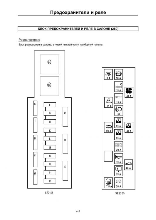

Понять бы что на этой схеме))) под номером 1 это то куда уходит 260 и 645?
33 минуты назад, FKhan сказал:
вообще то  я выше написал что это. а подробнее скачай схемы и разбирайся
Не надо резких движений. Но другим мультиметром можно проверить показания первого.
Слишком много в них брака
Это понятно. Данные приборы идут по низу рынка, однако проблему он покажет. Есть утечка или нет. И не каждый будет иметь запасной прибор.

REPORG.PDF 87 \u043a\u0411 · 2 скачивания[?:скачиваний
Спасибо, с этим доком понятнее. В общем я скрутил все 50 проводов с разъема R2, закрасил все лаком и сунул по отдельности в трубки. На соседнем блоке предов зеленым был толстый красный провод, тоже переделал. Запустил авто, ошибок нет. Закрыл, подождал пол часа, откинул минусовую клемму и затестил, опять 1,6-1,89A. Что дальше? Искать по отдельным проводам?
