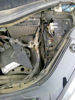

Да, увидел в коммутационном блоке что в моторном отсеке стоит, но его никак снять не могу, а сами преды на плате с нижне стороны, никак не могу вытащить эту плату. Может кто знает как его вынимать? Уже и аккум снял, а все равно места не хватает. Стоит защитная крышка с левой стороны от крыла и мешает, а сама никак не снимается, она может на герметике сидит, да боюсь ее сорвать..
Надо также снять полку под АКБ. Да не забыть открутить болт.
Ок, попробую с утра проделать, там полка под АКБ больно хорошо сидит, но раз надо..

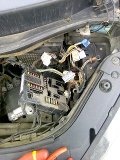

Нашёл!!! если кому интересно расположение предохранителей в моторном отсеке смотрите файл.
http://liputrik.ru/renault-scenic-ii-sekretny-j-blok-predohranitelej/.html  сылочка пошаговая инструкция. (как добраться до предохранителей)

 вот и меня постигла учесть навестить блок БЗИК в подкапотном.
вчера отрубилась наглухо левая птф.
при этом правая рабортает исправно.
проводка до блока исправна лампы тоже предохранитель один на 20 ампер и он цел..
проводка на птф  имеет 3 пина один общий минус и 2 пина плюсовых на каждую птф отдельно.
вобщем добрался до бзика,прозвонил все от  5до 8 ноги (точно не помню,помню что там 12 пиновый разьем и там же габариты с дальним и ближним светом.)цепь есть до разьема ,верхней части РРА. попытался снять не вышло.думаю как раз там и собака зарыта.

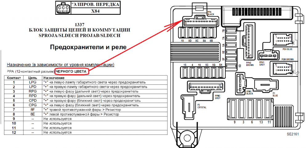

Нашёл кое что по фарам и тамже косяк у верхнего форумчанина...

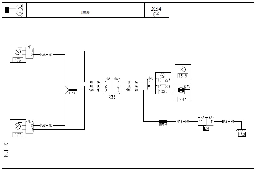

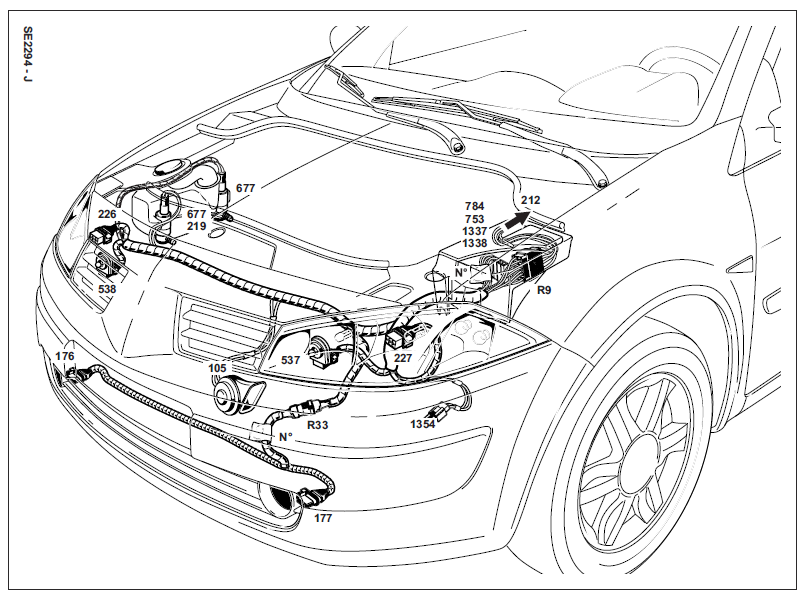

Схема то у тебя есть? Получается что в разъёме R33 или провод на обрыве. Не мерял на самой ПТФ, может там "+" есть, а  "-"  нет?
Изменено пользователем Igor 35
Добавление изображения
Сначала тож первым делом на него подумал.Рр33  целый .он разбирается и поджимается.минус есть.нет одного плюса. Тем более если б отвалился минус то обе птф не работали..правая работает,левая нет.
Тем более мультиметром до разьема рра на обрыв все звониться.
Получается что в проводе между разъемами на блоке и 33? Там в таблице указан еще резистор какой-то... Хотя, ты пишешь что проводка исправна и на разъеме всё есть... Мистика какая-то :hmmm: Что за резистор указан в таблице?

Чёрт его знает.тоже думал об этом.возможно это предохранитель? Корявый перевод..
Искал фотки в нете .но безрезультатно.с обратной стороны бзика подозревают что тоже фишки- разьемы.возможно там окислилось..в общем завтра вскрываю и все будет ясно...уже очиститель контактов приготовил....
А вообще при первой попытке поиска неисправности я не смог вынуть чёрный разьем....возможно там и фары уже подплавили пластик.хотя выше 55 вт там ничего не засовывалось .

Ясно. С ПТФ тут вроде схемапростая и то проблему не найти, а я вот "не могу найти" подсветку клавиш стеклоподъемников. На схеме смотрел-смотрел так и не понял куда идет провод. Подсветка видимо когда-то работала, т.к. все лампочки перегоревшие и  в подсветке на двери пассажира внизу (подсветка порога) лампочка есть, а проводов к ней нет :( Предохранители под капотом целые (еле снял этот блок, материл конструктора, которому взбрело в голову так установить эту плату, ему наверно каждый день икается). Не мог вообще найти предохранитель этих подсветок. Может есть соображения?
На твоих схемах цвета проводов совпадают?

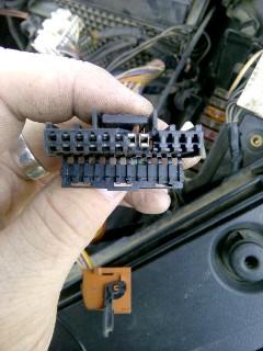

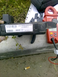

Итак моя эпопея с потухшей птф закончена.
Итог : времени на работы ,связанные с пайкой,разборкой  и сборкой,поиском нового разьема и поездкой за ним заняло 6 часов...
Я прам "вангую": подгорела клемма  в пине  на пТФ и оплавила разьем  РРА.
Достал почистил .снял оксиды и пластик химией.перепаял подогретый пин.и вставил в новую пластиковую фишку .собрал все работает.
Фото возможности вставить нет ,из за маленького размера.а морочиться с ужатием нет желания.
