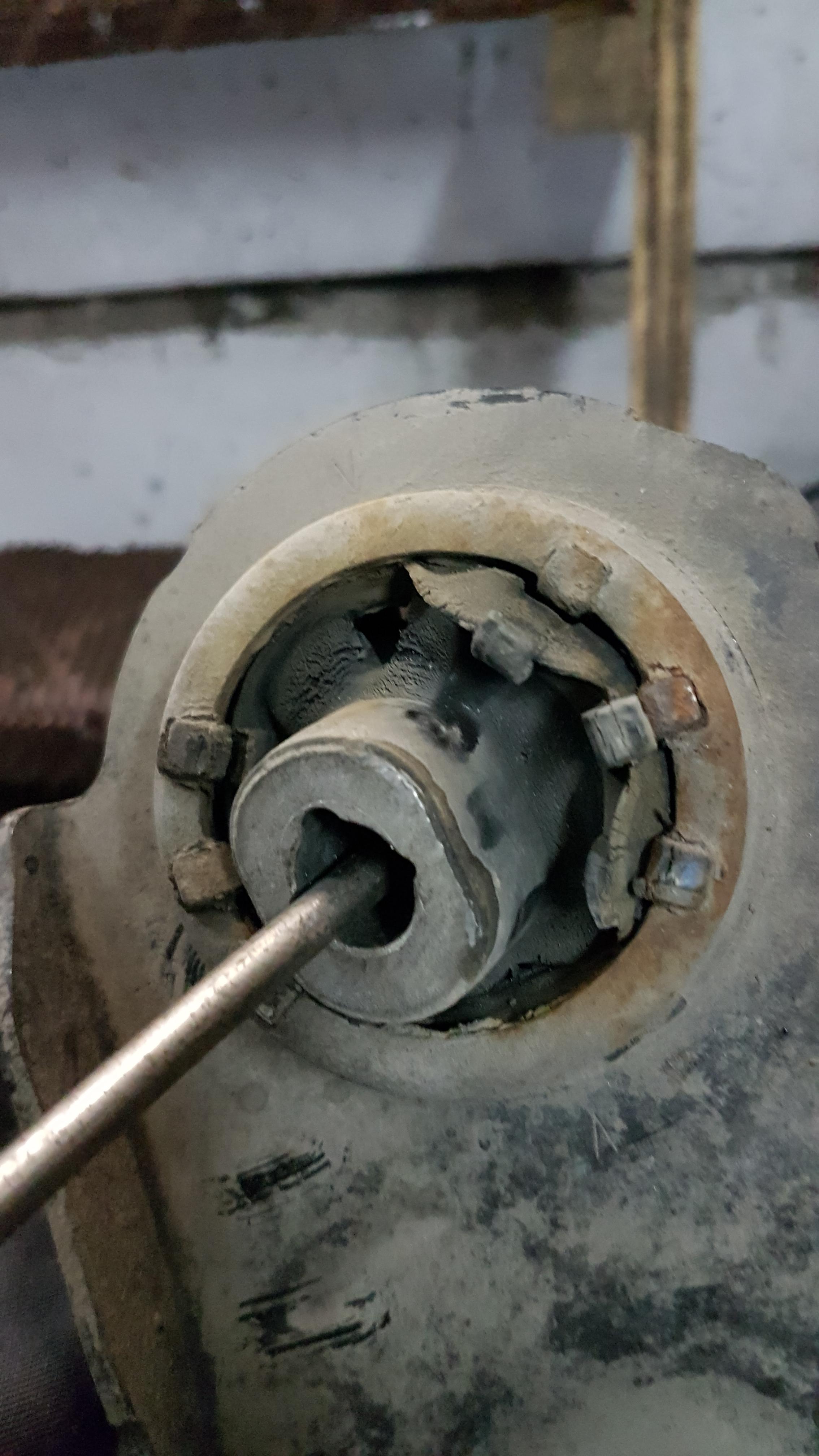

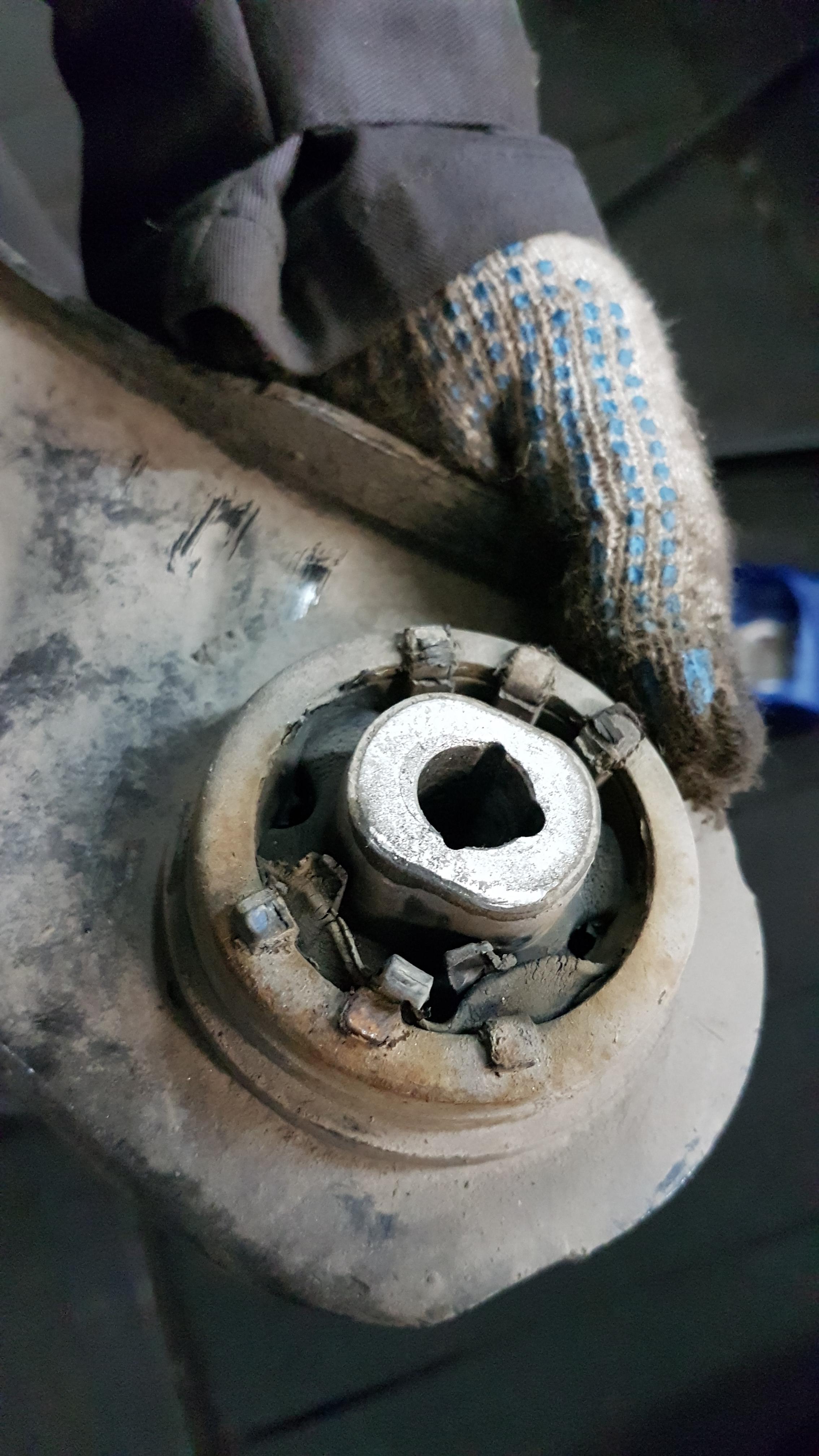

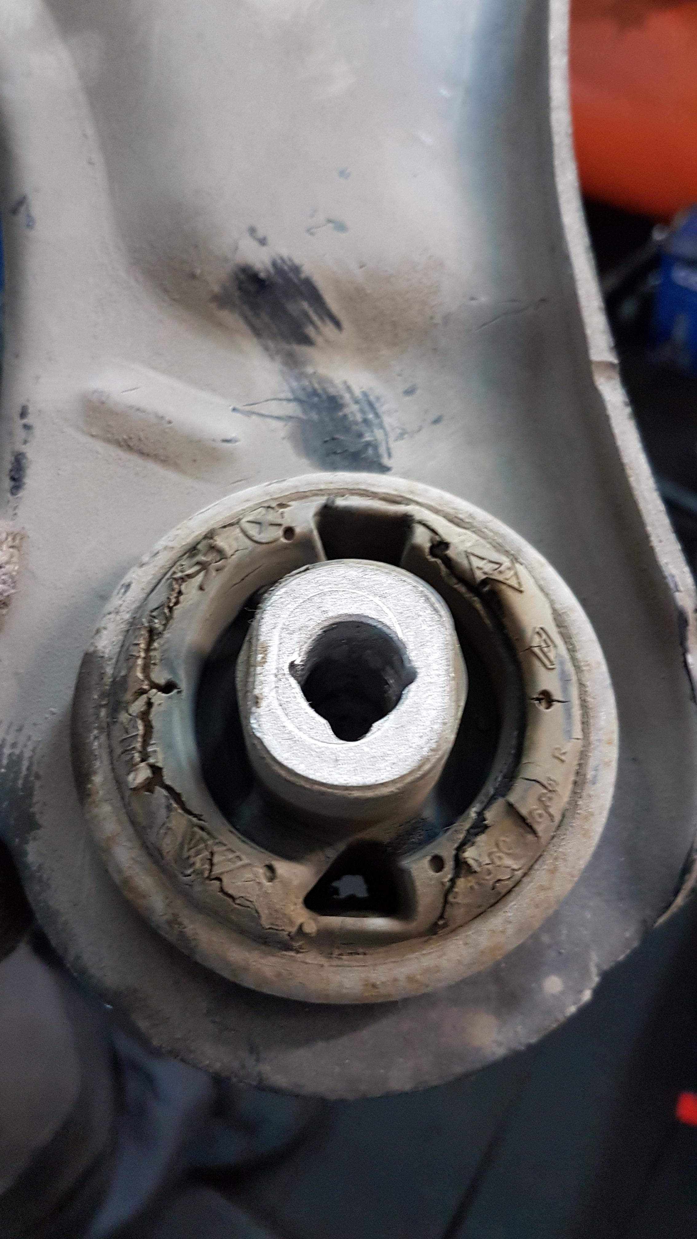

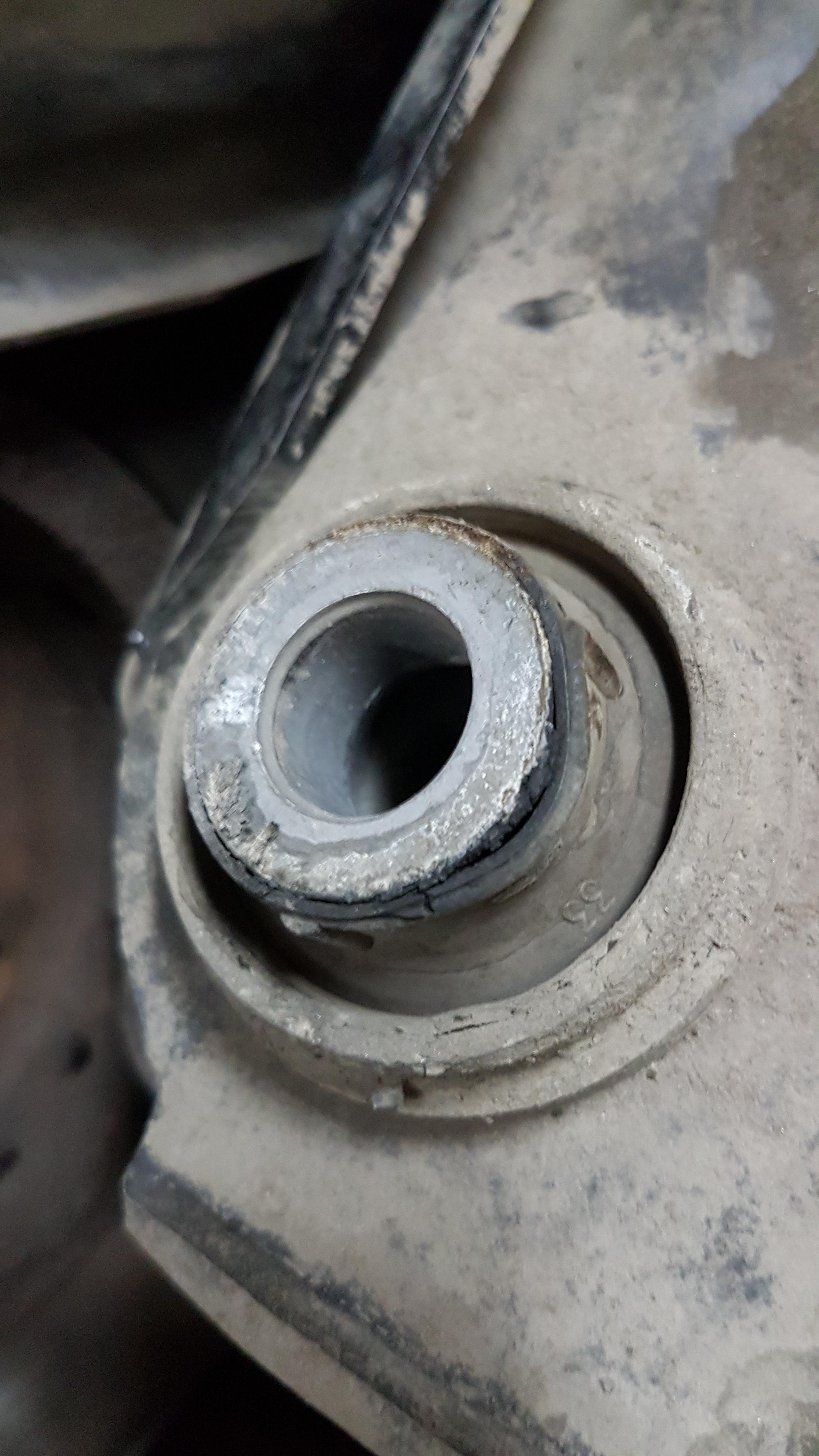

Поскольку отдельно топика для отзывов нет, напишу здесь.
В прошлую субботу ремонтировался в Рено-Боксе. До этого бывал у Александра в башнях и в ПШЦ, но тогда были плановые ТО, а сейчас по сути первый ремонт на этой машине.
Поменяли передние рычаги, передние диски и колодки, прокачали тормоза. Рычаги оказались совершенно убитыми. За пару дней до этого заезжал на диагностику, наметили план работ и обсудили потенциально проблемные места на будущее.
Запчасти брал у Александра, развал/схождение он организовал для меня в соседней Кореане. Всё как всегда быстро, четко и качественно. Цены на работы и запчасти вполне адекватные.
Проехал 500 км, машину не узнать!
Управляемость четкая, торможение плавное от нажатия на педаль до полной остановки (до ремонта приходилось всё время подыгрывать педалью, чтобы не было рывков), уменьшилась вибрация при движении по зернистому асфальту. Несколько раз возникала небольшая вибрация при торможении, но с тем, что было раньше не сравнить, похоже задние тормоза всё же шалят. Но пока их трогать не будем.
Развал сделали быстро, руль стоит прямо, цена как договорились. Единственное замечание: зачем то спустили все колеса до 2.2, пришлось подкачивать.
Александру и Рустаму ещё раз огромное спасибо!

Пробег 101тыч, я правильно увидел? И у же такие вычаги... А что-то выдавало, что их пора менять или только при визуальном осмотре?
Салентблок по сути виброизолятор. Они практически полностью гасят все виды колебаний, возникающих при езде на машине и передаваемых на кузов.
Ещё продлевают срок службы соединяемых ими деталей
  • Скрытый текст
    • машина вяло реагирует на повороты руля, ухудшается управляемость;
    • из-под «пола» авто появляются глухие стуки, скрежет и прочие звуки;
    • при езде транспортное средство самопроизвольно ведёт в сторону, особенно такое явление проявляется на высоких скоростях;
    • появляется люфт кузов, который со временем усиливается;
    • резина на колёсах имеет неравный износ.
7 часов назад, therapeFt сказал:
Где увидел? У меня пробег всего 84 тыс. Езжу на 80% по хорошим дорогам. Кстати, в задних тоже начинается отслоение и растрескивание, пока договорились понаблюдать до осени.
...А что-то выдавало, что их пора менять или только при визуальном осмотре?
Подозрения были, но диагноз подтвердился только визуальным осмотром. Думаю, что началось это дело года полтора назад, когда появились первые симптомы: при торможении, сбросе газа или трогании было ощущение, что какой-то люфт выбирается. Стуков не было, ну может быть только глухие. Торможение  по ощущениям было как бы двухступенчатым: первый толчок - сминание задних сайлентов, второй - собственно торможение. Также была очень вялая реакция на руление.
С момента появления первых симптомов несколько раз был на диагностике в разных местах, ничего не видели. На самом деле передние сайленты без снятия рычага практически не видны, задние видны только сверху, а на подъемнике обычно смотрят снизу. В моем случае я просто сфотографировал их сверху после чего возникли сомнения, Александр их подтвердил. Шаровые тоже были очень слабые, болтались как сосиски, но люфтов не было, поэтом без снятия рычагов их было не продиагностировать.
Хорошо видно как работает убитый задний сайлент, если с вывернутыми колесами попросить кого-то ездить вперед-назад на 5-10 см с торможением и наблюдать за отклонением рычага. У меня он практически касался подрамника.
Диски и колодки были в нормальном состоянии, по износу хватило бы еще на несколько тыс. км, поэтому практически уверен, что всё, что вылечилось - именно благодаря замене рычагов.
На фото с заказ нарядом :) Значит перепутал, на компе как-то мелко открылось, сейчас посмотрел, оказалось это дата/время :)
Вот и удивляет, что уже рычаги ушли. Недавно АлексАу менял их на 180!
