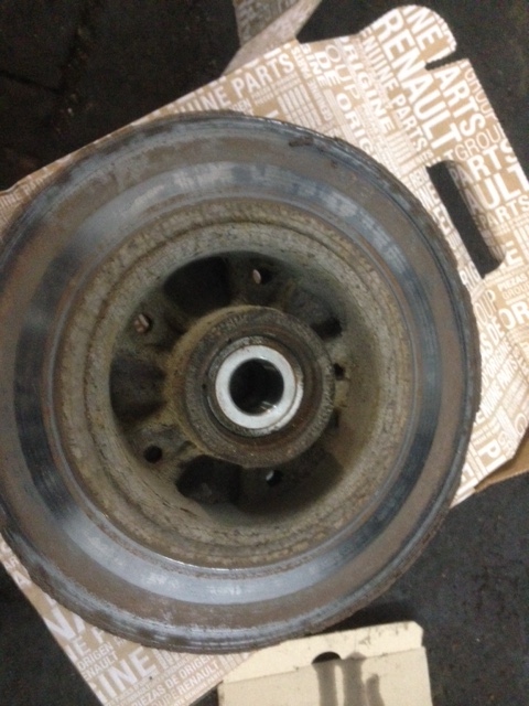

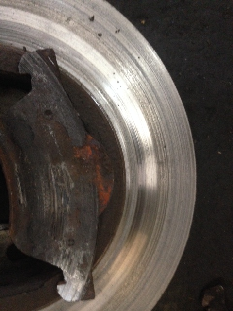

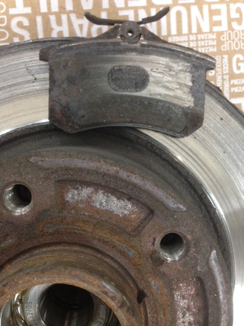

Диски и колодки с флюшки были просто в "Хлам" , а затем приехал "Коля" на ТО
Саша, сколько должно оставаться по толщине накладки на передних и задних колодках, когда пора менять? Флю/Меган?
Интересно, какой пробег с такими колодками и дисками
Добрый день ! Рекомендую менять когда остаток накладок мене 2 х мм.

Странно. А Рено рекомендует при общей толщине колодки менее 10 мм.
9 минут назад, Влаха сказал:
Возьмите штангенциркуль и произведите замеры .....
2 часа назад, Горбунов Александр сказал:
Да уж .давно такой подвески " В хлам" не видел ....
по кружечке не пропустить, так хоть на человека взглянуть можно почти живъем! Пеши Снимай исчо! :good:
ОК. Если завтра не забуду. По-моему остались старые колодки. Но что-то мне подсказывает, что у металлической основы колодки толщина не 8 мм.:)
Думаю, примерно 4 мм.
Взял колодку 8200432336 общая толщина 17.0 мм, толщина железки  6.8 ......и у остальных пропорции похожи ....думаю за 1 мм мы диспут устраивать не будем ...а покататься подольше без вложений все хотят ... когда снимаешь колодки и видишь ,что еще бы поездил становится обидно .

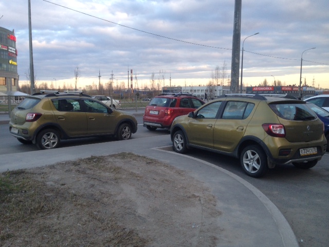

Два " Степана " близнеца
6 часов назад, Горбунов Александр сказал:
 Багажники разные!:LaieA_032:

Там может толщина "железяки" как раз 8 ;) ?
Главное, внутренние не упустить, если они сильнее стачиваются)

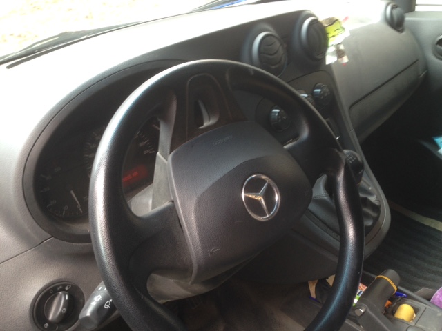

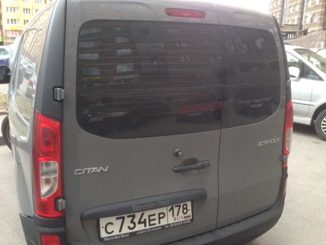

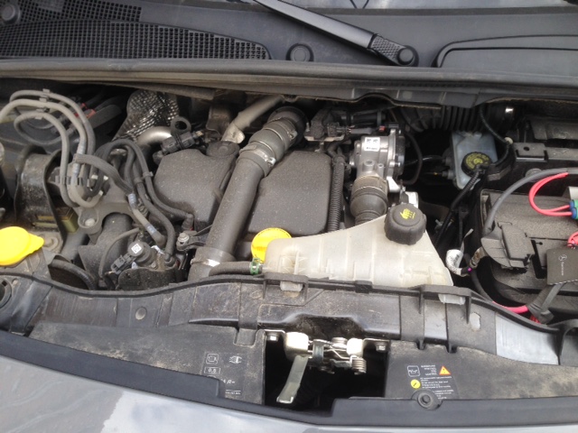

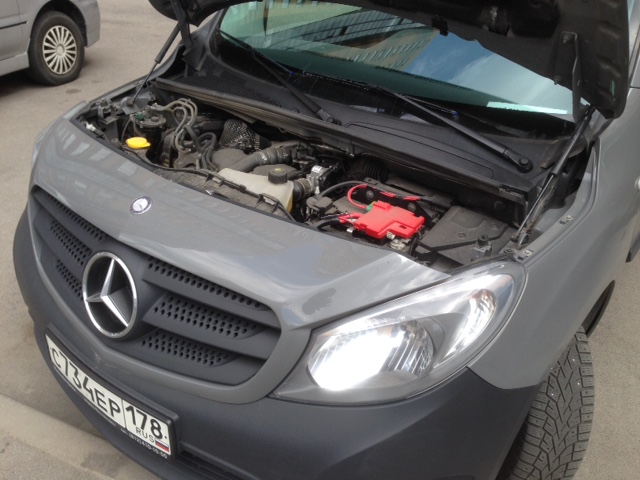

Вот теперь и кангу 2 с ДВС  к9к ---- Мерседесом зовут ....

Видел такую на доставке в городе. решил что успешная фирма, раз курьеры на мерсах ездят :D

Я на выставке с Мерседесовцами про Цитан много разговаривал. Они клялись и божились, что электроника у того своя ))) Будет интересно, что ты по факту скажешь. На форуме коллекционеров миниатюр меня народ с пеной у рта убеждал, что Кангу производится по лицензии Мерса... Да ужжж. Блажен кто верует!
Вот приедет и будет видно ....подвеску я глянул из под колеса ( НАША РЕНОШНАЯ) Хозяин сказал фильтра то же наши

То то Ярик трындит, что  у Кангу она расхлябаная и валкая, а у Цитана можно в повороты вваливать... ))))))))))))
58 минут назад, Полковник сказал:
Так все верно. Тож МЕРСЕДЕС, а не рена какая нибудь :D:D:D
Только что, Sergio сказал:
Ага. А на форуме коллекционеров меня яростно и бья пяткой в грудь, автолюбители убеждали, что Мерс с барской руки поделился своей разработкой с Рено ))))))))))))))))))
Ржака будет если Саша Клип подключит к Цитану и выяснится что мозги там тоже реношные :D
Шильдик там точно Мерсовский. И стоило это не менее 200 тысяч, на тот когда я сравнивал эти две машины. Чуть более приятная отделка салона, даже в тот момент, не стоила подобной разницы ))))))
Помнится я читал в АР про Цитан, ещё до выхода его на наш рынок. Некие отличия от Кангу есть, но настолько несущественные, что и говорить не о чем. А уж разница в цене вААще непонятна.

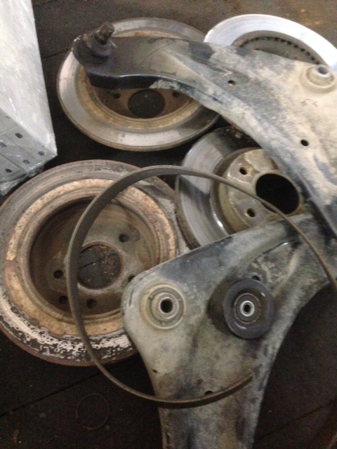

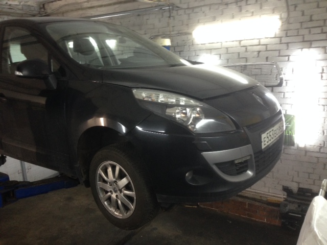

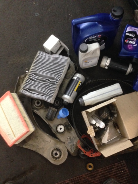

На ТО 180 приезжал Александр - AlexAY  к стандартным операциям добавили: помпу, рычаги ,втулки стабилизатора  и сальник КПП .
Узнаю рычаги, у которых шаровая отдельно продается и сайлентблоки, но проще в сборе купить... уже приценивался.
@AlexAY, Саша, ты первый раз рычаги менял за этот пробег? Какие симптомы замены?
34 минуты назад, Горбунов Александр сказал:
Ага! Успел отчитаться раньше меня :)
Спасибо, Саше и Рустаму за работу над моим Сцеником! Вчера вечером им его передал, сегодня вечером забрал сильно обновленным и готовым к продолжению успешной эксплуатации.
Большое ТО (самое большое по сути получается, так как состоит из ТО60 и ТО90 одновременно), пройдено! Ну и устранение возрастных болячек, которых не так уж и много пока!
Спасибо, Мастер!
p.s. И прошу прощению у других мастеров Санкт-Петербурга, среди которых пришлось выбирать для проведения ТО. Как хорошо, что в нашем городе они все есть и все замечательные!
19 минут назад, therapeFt сказал:
Лёша - рычаги на "СЕНИ" менялись впервые ( судя по стоп пасте на болтах ) Там шаровые постукивать начали  и сайлетблоки рваные .....
17 минут назад, therapeFt сказал:
Да, первый раз.
При медленном перемещении, во время притормаживания, иногда замечал некие толчки где-то впереди. Как будто что-то смещалось в этот момент. А когда подъезжал к Сашиному боксу, он как раз стоял на улице, а  наехал на какой-то бугорок что-ли или что-то подобное. В этот момент он услышал как у меня что-то громыхнуло в подвеске. Мне то изнутри этого особо и не слышно было. Ну они с Рустамом сразу и подняли авто и сразу всё проверять стали. Приговор левому рычагу и вынесли, ну а менять, так парой, конечно, при таком пробеге.
3 минуты назад, Горбунов Александр сказал:
Вот мне в ОД подобное сказали на 100ткм, вот думаю, насколько критично их тут же менять, стука я не слышу, люфт говорят...

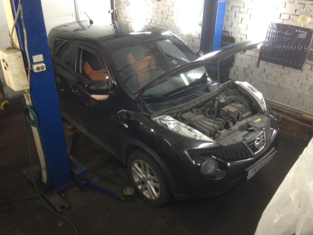

Сегодня Nissan JUKE и Mazda 3 на приеме были ....NISSAN  пришлось ремонтировать

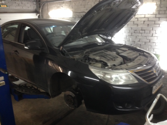

Что-то  нам  последнее время "Везет" приезжают машины на последнем издыхании...
