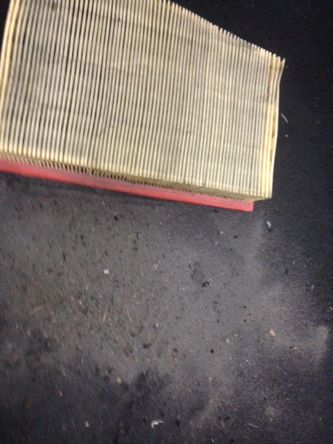

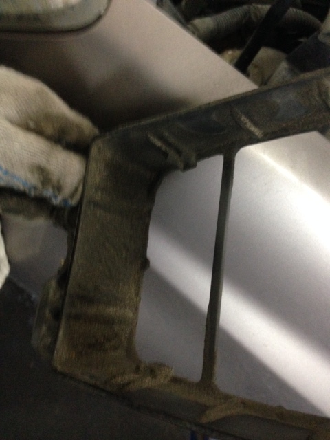

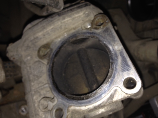

Вот такое "Чудо" меган 2 сегодня был на ТО ... Таких забитых фильтров давно не видел, воздушный был весь в песке ...

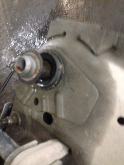

Нижнее фото, это что?)
Сайлентблок подрамника сам выскочил (испугался наверное )

А дроссельную заслонку при таком виде уже пора чистить, считаешь?
Я всегда чищу - там ГРМ менялся,дроссельная всё равно снималась ... А вот на твоем Лёша М4R я каждое второе ТО чищу ( есть у них грешок)
23 минуты назад, Горбунов Александр сказал:
Выезжаю))) Я чистил на 65ткм, сейчас 105
Есть грешок, что не заводится в холода? Заслонка "прилипает"? Ты про это?
Лёша я же тебя приглашал на " белые ночи " видать придется  тебе ехать ...ЖДУ  Она заводится не с первого раза . завелась заглохла и так может несколько раз ....поэтому я чищу сразу такие что бы не испытывать судьбу ...
6 минут назад, Горбунов Александр сказал:
На белые не смогу, приеду на черные)))
7 минут назад, Горбунов Александр сказал:
Да, наслышан о таком... Записал в блокнотик)
Саш, а вайтспиритом можно почистить?
Я чищу очистителем тормозов ... уайтспирит - жирный ...( Но это мое мнение)

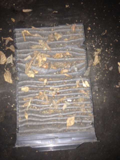

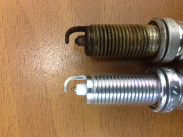

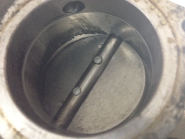

Хочу показать пару деталек от Nissan Note    Электрод у свечи просто выгорел . Картридж воздушного фильтра имеет " Вековой налет "  Дроссельная заслонка не чистилась от "рождества автомобиля"....
Это ж какой пробег??) Свечи иридиевые, которые "120ткм ходят" ;)?
265 000 пробег
Почетный возраст) Свечи походу тоже не менялись с рождения. Мои после 60 были "как новые"
Да не ходят они 120... ДЛя них нормально, это 60 и не более.
60 - это уже очень хорошо. 120 - голимая реклама.
23 минуты назад, Полковник сказал:
Посмотрим) Андрей @КАММЕV по-моему, их не менял на н4м, пробег около 100
Посмотрим)
Оригинальные иридиевые сменил тысячах на 90, но проблемы с ними стали явными уже на 70 тысячах. Так что не пройдут они 100-120. Хотя я не исключаю чудеса. Кто то писал что аккумулятор 9-ти летний работает без проблем. Я в такие вещи не верю.
2 часа назад, Sergio сказал:
Наверное факторов много, бензин используемый, продолжительность поездок и т.п.
А как они проявлялись?
Пока 95тыс полёт нормальный )))
