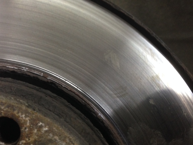

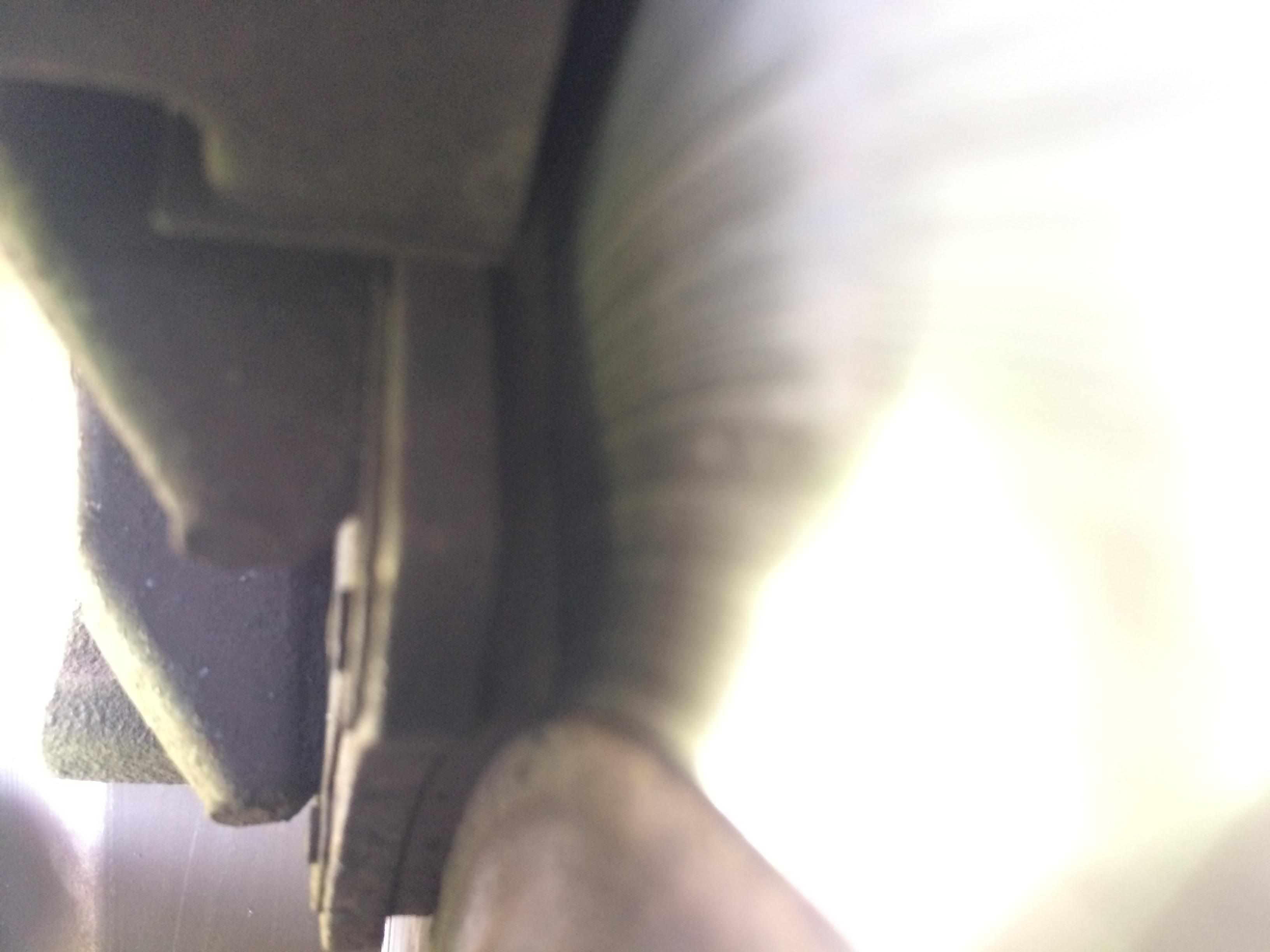

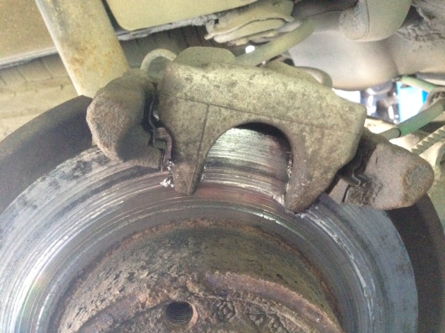

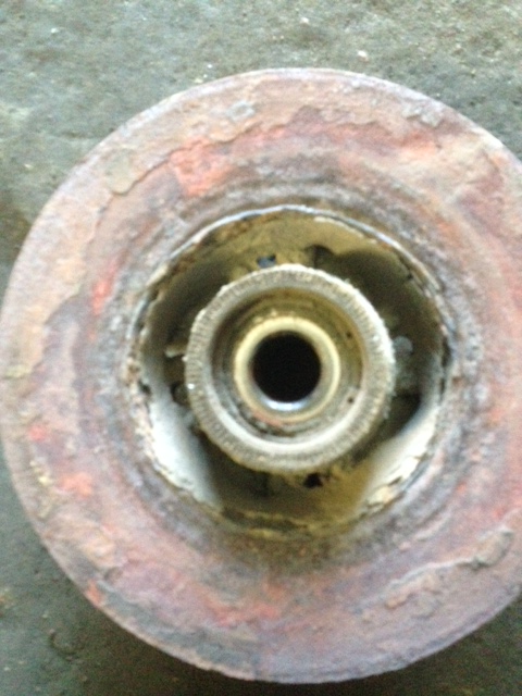

Новый  супер репортаж для всех ценителей  : 1 снимок - А колодка  где ? . 2 снимок А мы тут не тормозим . Итог таков-внутреннюю колодку заклинило .а наружная  выскочила . Этим тормозным диском" скоро бриться можно будет- совсем тонкий"  . Есть очень серьезный повод задуматься .Это не только ваша безопасность ,но и других участников движения.
Жуть какая... :facepalm:
Бриться нельзя -  от ржавчины можно столбняк схватить...)
Лёша - жуть была когда я это "Счастье" лицезрел ... А столбняк сам по себе прошиб ,когда я о последствия такой езды задумался

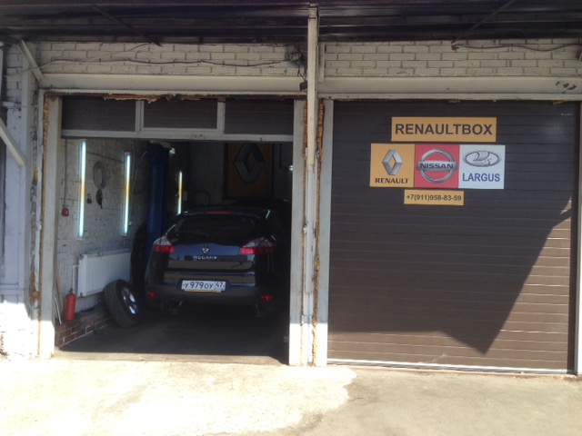

Сегодня по старой памяти посетил "БАШНИ" там был чудный концерт ....
Ох сегодня и день выдался - Гостей много .Утром ребята из Лодейного поля приезжали
Затем ДРУГ  приезжал локер ему " Колхозили"
Да потом скучно не было ... А ведь такой день сегодня хотелось отдохнуть и погреться на солнце . Видать заката нашего солнца сегодня ждать долго ...
Спасибо Александру за радушный прием и кофе.  Отлично выполненная работа.  Мегеша радует своей динамикой,    Александр и Renault Box на высоте.:good:
Спасибо ! Мы старались . Надеюсь на дальнейшее сотрудничество

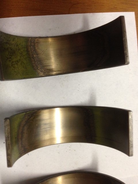

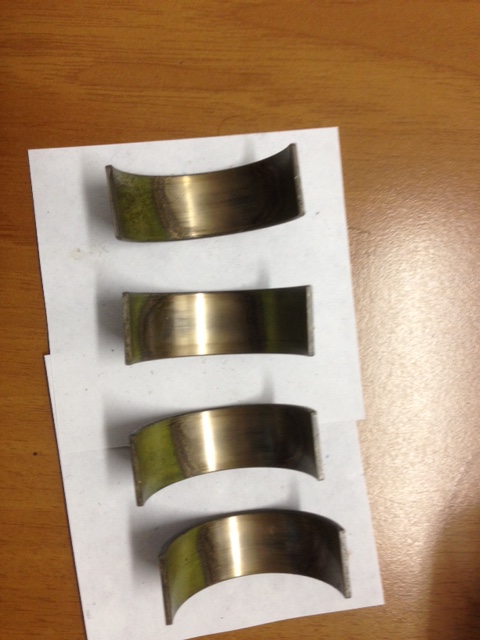

Вчера были  очередные  вкладыши . Меган 3 ( к9к)

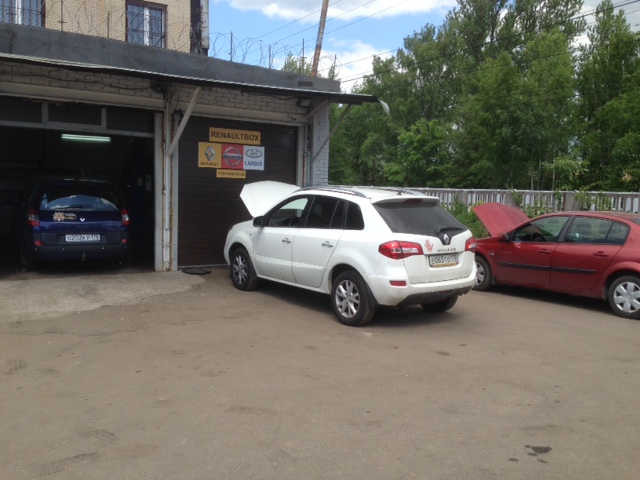

Парковка у Renault Box  становится маловата - ВСЁ заставили ,работа кипит ....
Удачи!! Все хочу заехать, пообщаться, но как то неудобно - отрывать от Вас работы.
14 часов назад, AlexandrPolonsky сказал:
Александр заезжайте ,буду рад встречи .Кофе и печеньки с меня

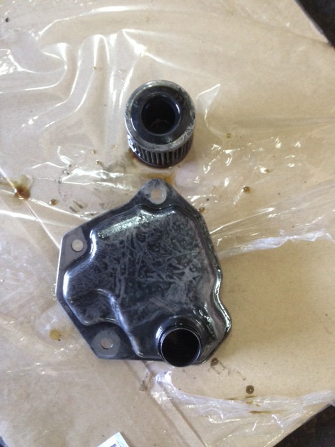

Очередная замена масла в вариаторе - "Ёжик на магнитах  небольшой " а вот масло грязное

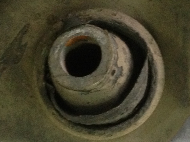

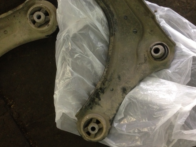

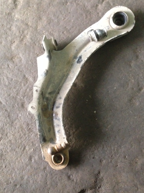

Сегодня был у нас Латитюд . Меня поразили рычаги которые меняли сайлентблоки совсем по вываливались. А диски тормозные полный "звездец"

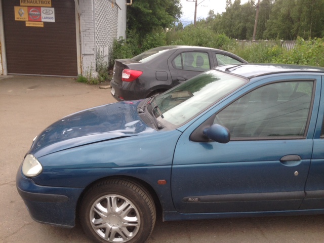

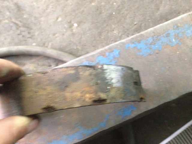

Меган 1 был сегодня на ремонте ( оборвала накладку с колодки ) Машина 2000 года а вот магнитола уже с дисками . Супер авто

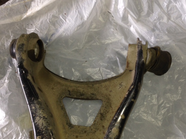

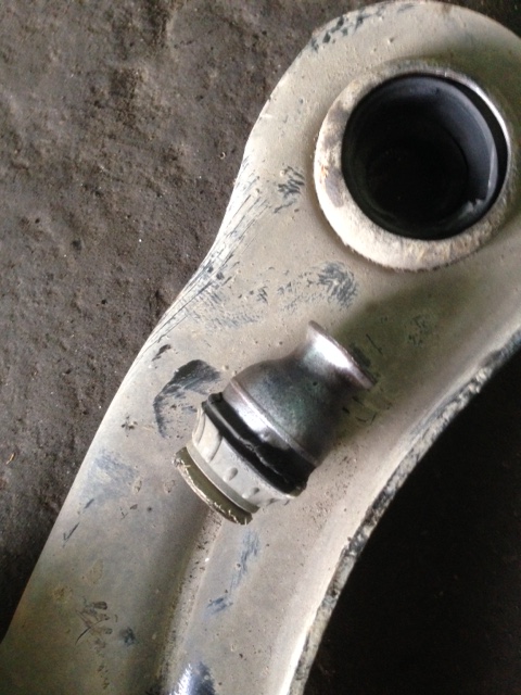

Очередной мини шедевр - сайлентблоки из рычагов сами выпрыгивают .Да вот еще что , старшего сына привлек к работе - пора уже .

На Символе нельзя сайленты без рычага поменять? Я вроде рычаг целиком не менял ни разу...

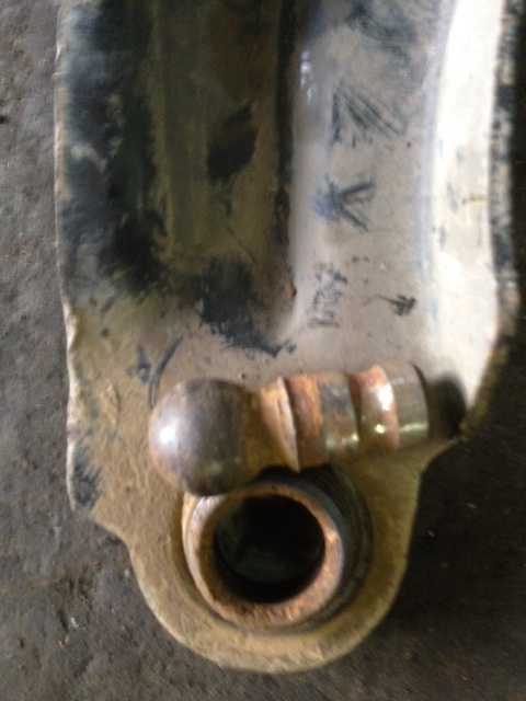

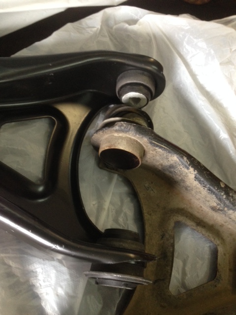

Везет мне на чудеса - сайлентблоки выпрыгивают ( это уже не впечатляет) ,а вот шаровые это уже перебор

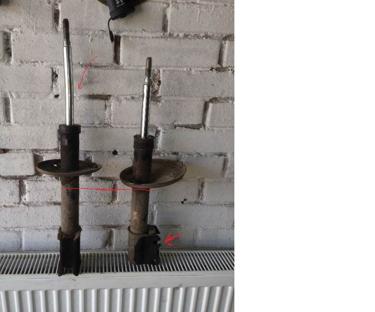

Вот какой случай мы наблюдали  . Наши клиенты купили Степвей Б\У .  Авто оказался после ДТП. Меняли амортизаторы передние и вот что мы увидели ( смотрите фото) один амортизатор кривой ,другой стоит от логана, да еще пропил сделан что бы развал пошел . Очень хочется посмотреть в глаза тем кто собирал эту машину .

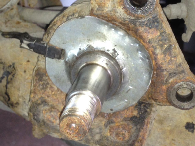

Маленькая конструкторская разработка нашего " тюнинг отелье Саныч и Евгеньевич " Думаю те у кого  меганы 2 и  сценики 2 с этой проблемой сталкивались . Кольцо  стоящее  на оси задней балки и  куда вставляется датчик ABS сгнило и датчик висит в воздухе ( такой з\ч отдельно нет) Естественно ABS не работает . Вот мы сегодня изготовили такие кольца и чудо случилось все заработало - это экспериментальный вариант ждем дорожных испытаний

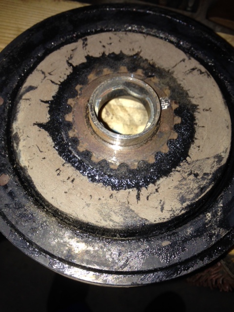

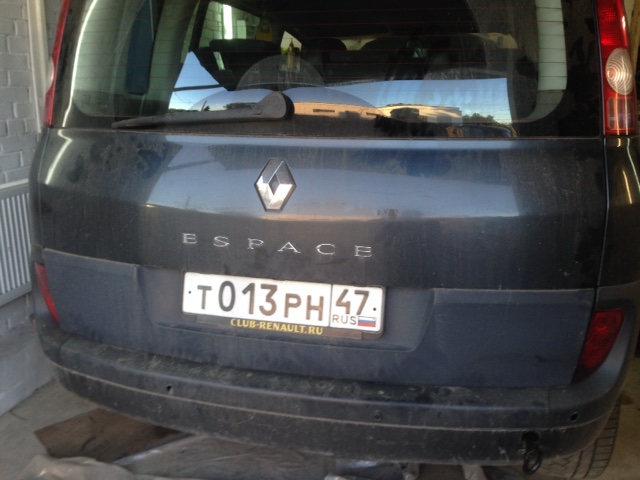

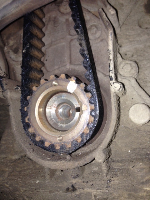

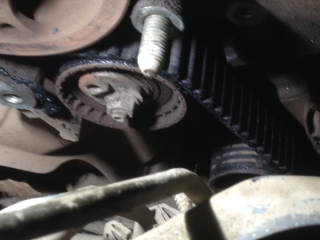

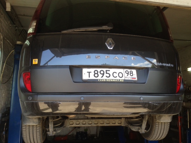

Егор сегодня на эвакуаторе привез свой ESPACE  . Шкив КВ разлетелся, ремень ГРМ и то сварился .Повезло вовремя остановился и заглушил мотор  . ESPACE мы реанимировали .
Только что, Горбунов Александр сказал:
Как ? Почему ?
20 минут назад, Горбунов Александр сказал:
А я уж Егора и из вида потерял.... Думал он давно свой Эспасик продал. Ан нет. Увидишь еще, передавай от нас всех приветы!
12 часов назад, ромарио1 сказал:
Как ? Почему ?
Шкив демпферный, резинка внутри оборвалась и стала прокручиваться . Пошел нагрев - это видно по шкиву, весь за плавленный.Ремень генератора соскочил "У КАКАЯ КАША ПОЛУЧИЛАСЬ " . Главное вовремя увидел и заглушил мотор . А дальше группа "АВТО  РЕАНИМАТОЛОГОВ" все восстановила .
