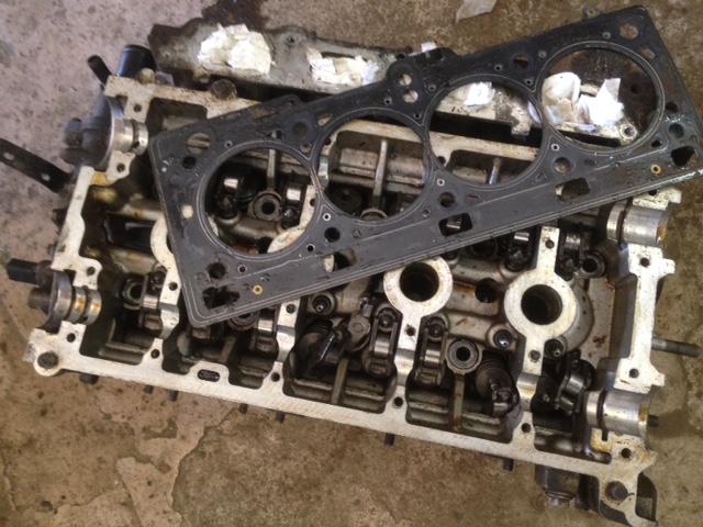

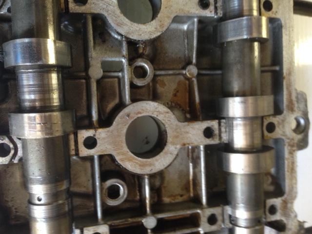

Замена ГБЦ
14 минут назад, Горбунов Александр сказал:
Замена ГБЦ
Какая причина?

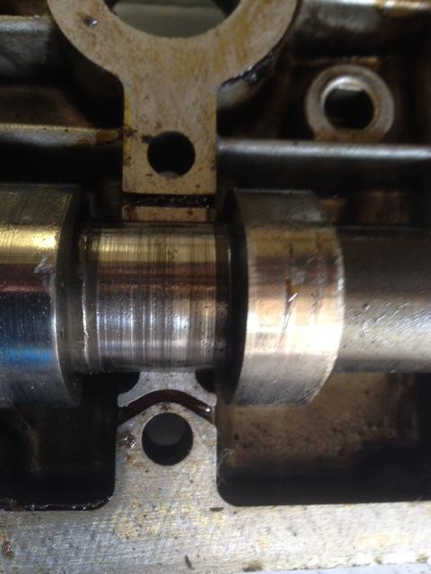

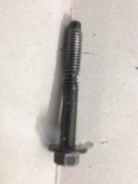

Предыдущий ремонт - "сильно не удался" . Болты в постели распредвалов без резьбы 3 шт в голоке .Оба  распредвала с дикими задирами . Постель установлена была без герметика масло лилось рекой ,болты пытались затянуть от всей "дури" .При откручивании 5 болтов заломали .
:) болт с хитрой резьбой.......... хе-хе... так вот он какой внатуре!! :laugh:
3 минуты назад, ansav сказал:
Так и скажите с какой дури надо тянуть что бы такое получилось ( у меня их целая коробка)  все фоткать устану
8 минут назад, Горбунов Александр сказал:
дык мануалов не читают, динамометрических ключей не имеют... а в итоге - ОН, болт... :)

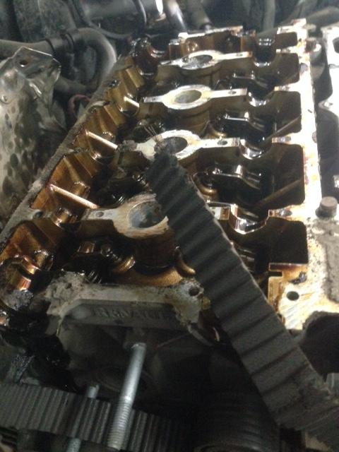

Обрыв ремня ГРМ . Забывчивость, очень дорого стоит .

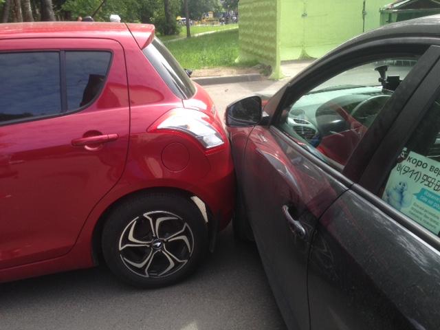

Сегодня меня побили . Девушка в красном авто резко рванула задним ходом .

Грусть-печаль :( Эти девушки..., как потеплело, так количество неадекватно передвигающихся молодых барышень резко увеличилось. Мне сегодня тоже пришлось с такой пересечься. Что бы эта особь смогла проехать мимо меня, мне пришлось выезжать на встречку. Она решила что ей так удобнее ехать.

Да уж .Еду во дворе скорость 10- 15 км\ч .... И вдруг резко авто стартует задним ходом  . Видать девчонки сидели в машине разговаривали и решили пора рвануть ...а места для маневра ,да времени толково среагировать у меня не  было .

Они не поверили, что ты скоро вернешься))

Да, действительно …. Сочувствую. А девушка на красной машине что говорят? ОСАГО то у водителя красной машины есть?

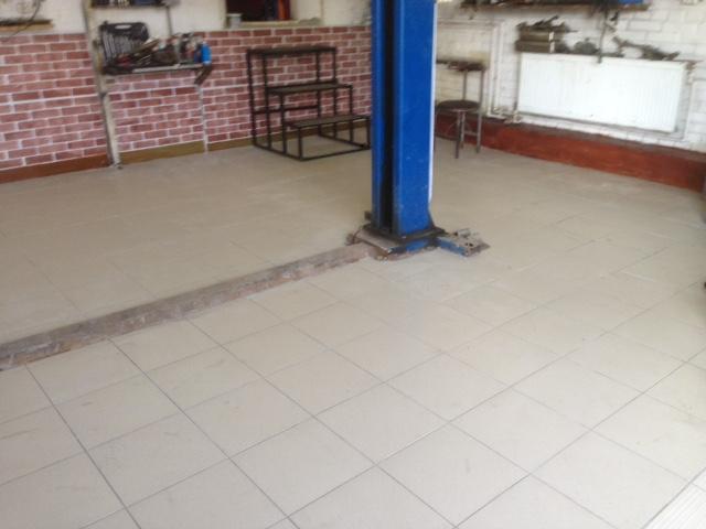

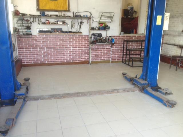

Ремонт почти закончен ! На полу плитка ,лестница железная и стенку сделали покрасивее .
5 минут назад, Горбунов Александр сказал:
Саша, отлично получилось!
Надо было раньше клубную встречу у тебя назначить :)
Молодцы! Супер. Становится все чище, уютнее и красивее.

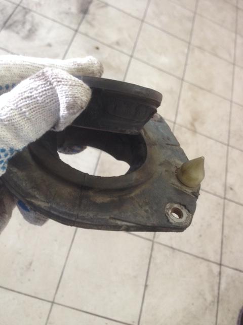

Верхняя опора амортизатора Меган 2 . Вырвало резинку .

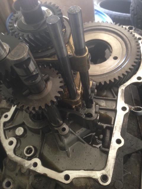

Ремонт МКПП .

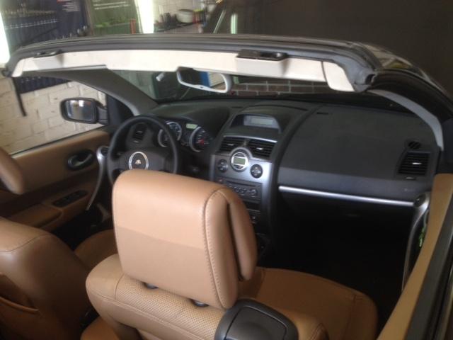

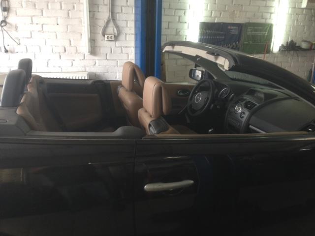

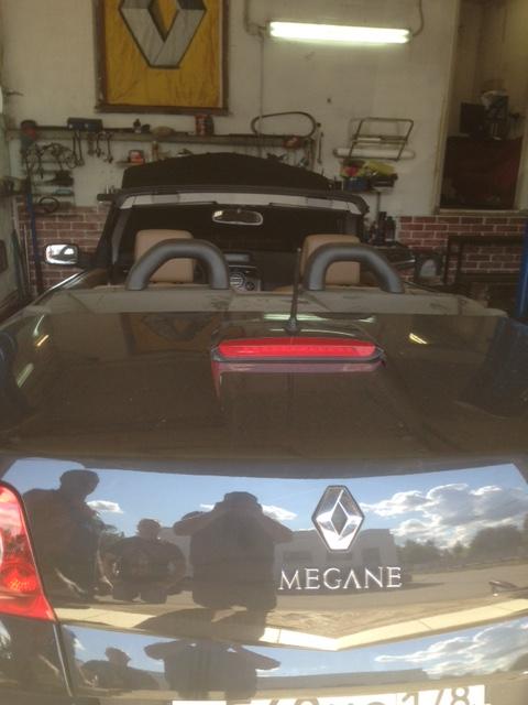

Меган 2 - кабриолет  . Очень красивый автомобиль .

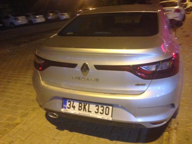

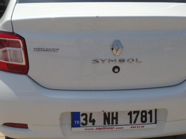

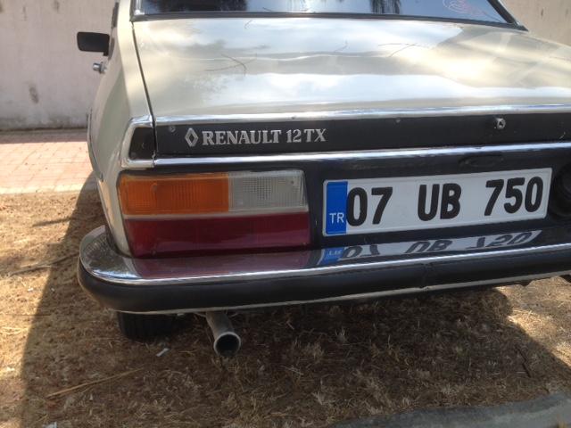

Небольшой отчет после отдыха в Турции . У нас Логан у Турок Символ . Раритетов много   . Рено 19 и другие я вообще не считаю их большое кол-во  . Что удивило Кангу 1 и Кангу 2 пользуются большим спросом .Клио 2 -4 , Меганы 2 ( СЕДАН) ,Флюенсы - на каждом шагу .Из других моделей большой выбор Фиатов ( каблуки - в большом кол-ве) Хендай солярис  .
Что удивляться, если они почти все там производятся ;)
Бурса

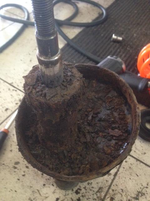

Амортизатор от символа  - выглядит очень "Весело" .

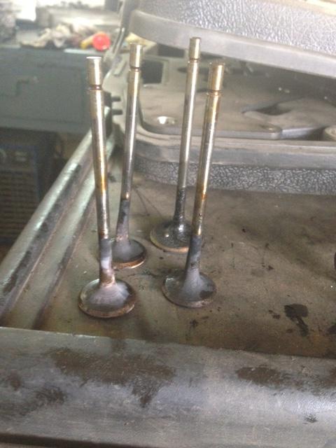

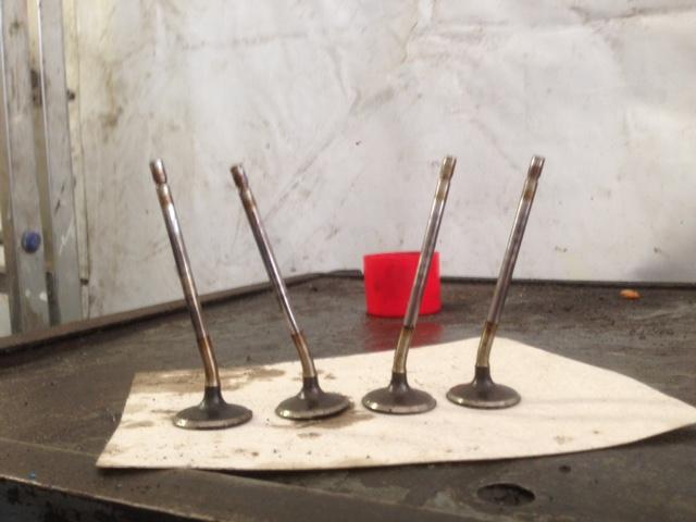

Вот как бывает - когда ГРМ обрывает .( выбрал всего 4 клапана )
В 29.08.2018 в 18:51, Горбунов Александр сказал:
я подумал сначала - ты у себя каналью решил сделать.... :)

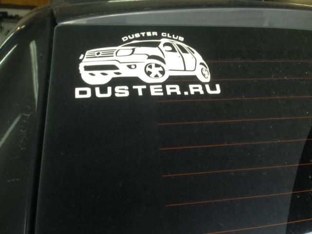

На ТО приезжал Дима из DUSTER CLUB

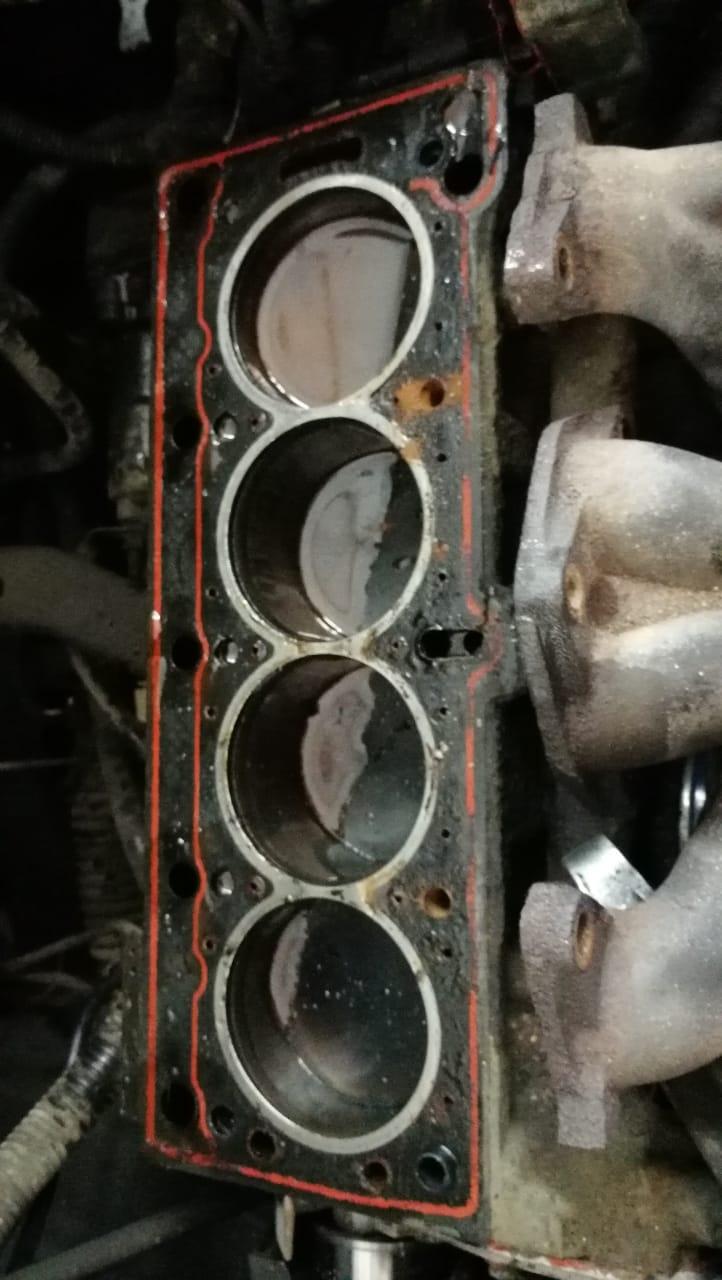

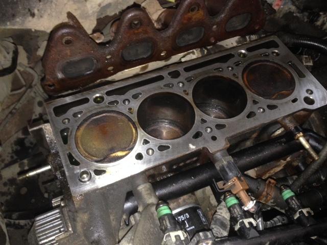

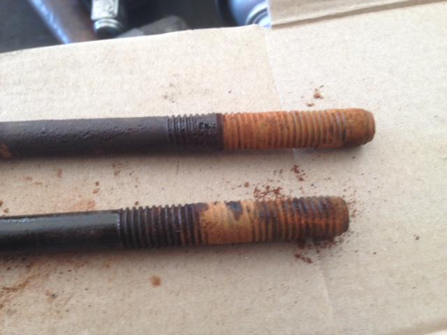

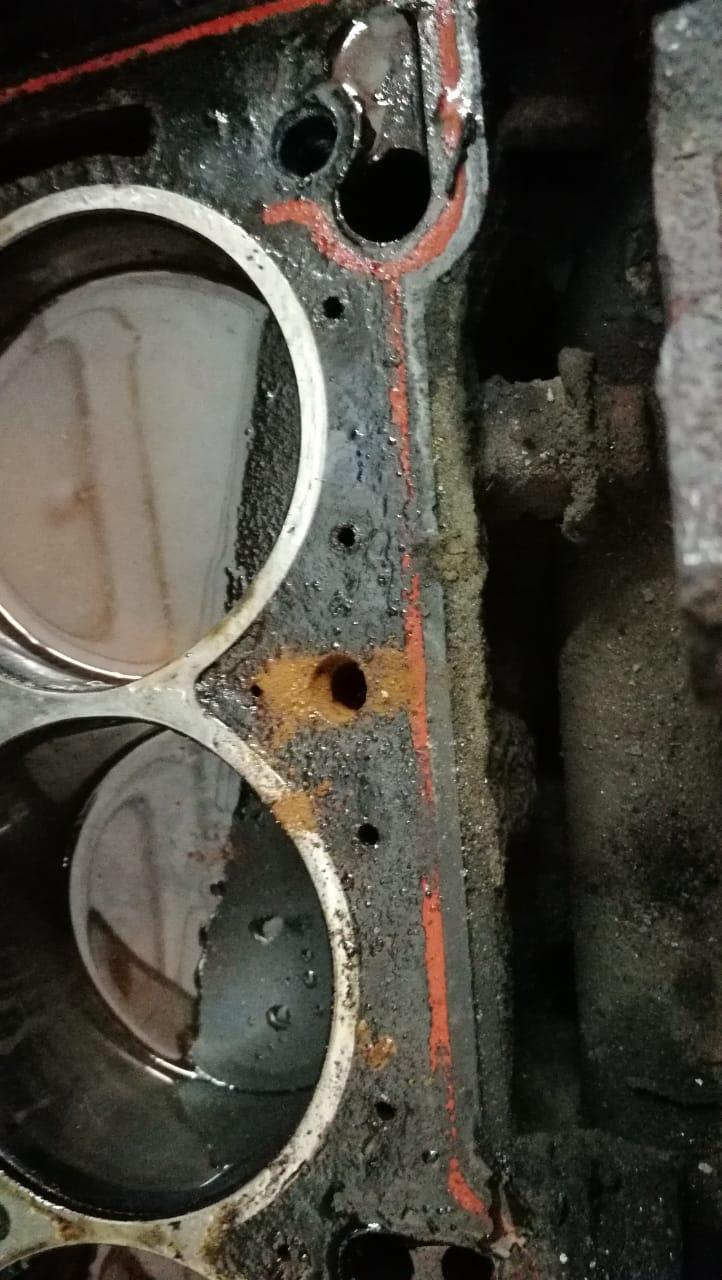

Прокладка ГБЦ пробита . Хотя ставили ее недавно, а колодцы не продули .
Может антифриз и простит,,,,но по моему профилю работы(гидравлика) маслом рвет резьбовые колодцы .

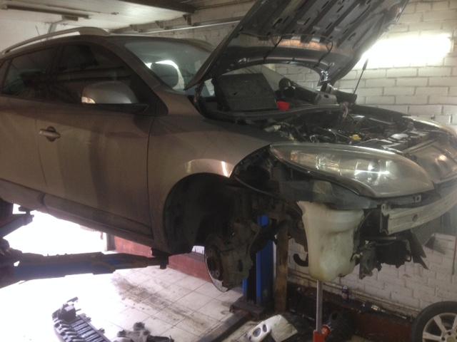

Меган 3   мотор К9К  - Замена сцепления , рычагов и дисков с колодками в круг .

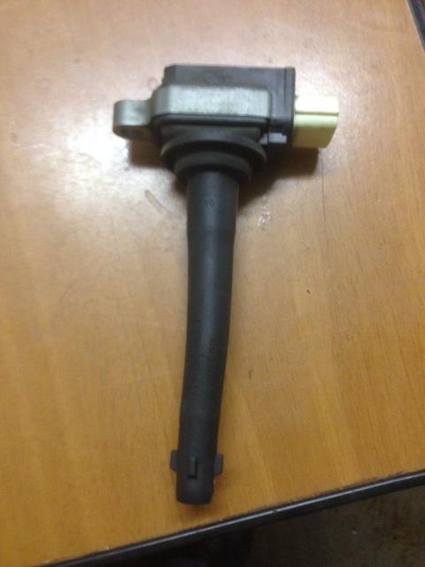

Впервые меняли катушку зажигания на Мегане 3  с мотором 2,0  M4R ( ниссановский) . Начал искать ,а её даже на складах РЕНО России нет. О как .
8 часов назад, Горбунов Александр сказал:
Не пугай :shok:
И на каком пробеге она померла?
Не пугай :shok:
Меган проехал 128 000 км .
20 часов назад, Горбунов Александр сказал:
Допустим Автодок:
ПроизводительRENAULT
Артикул8200699627    цена- 2 704.00    И аналогов куча... Какие то старые склады -))
4 часа назад, ромарио1 сказал:
Допустим Автодок:
Да  подобрать то без проблем .... Я в тот же день все привез , и меган снова стал рабочим . Но факт сам оказался очень интересен ,что катушки  нет в наличии даже у  Рено Россия
