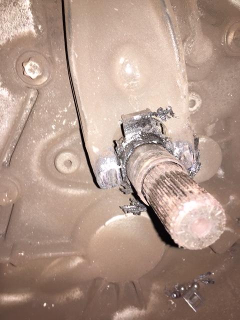

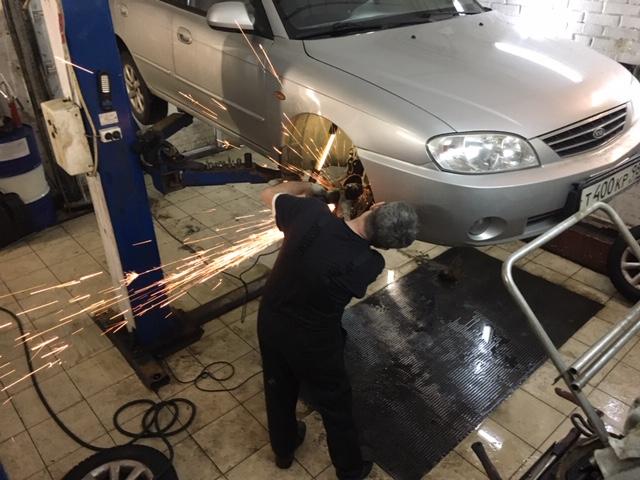

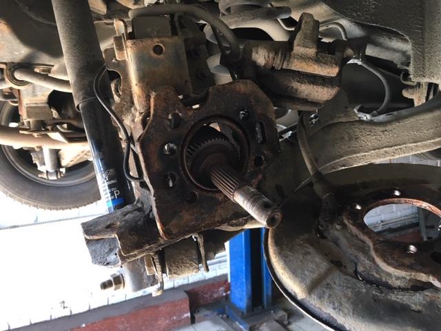

"Художественное" выпиливание наружного ШРУСа из KIA .Стопорное кольцо не сдавалось до последнего ,пришлось колоть сепаратор и выпиливать остатки . Повеселил нас автомобиль Анастасии (Nasti_k)

Молодцы. Иногда приходится не только резать, а и сваркой химичить. (Недавно менял себе р.тяги,так правую... пришлось к ней рычаг приварить чтобы сорвать фиксатор резьбы)

Съёмник нужно хороший иметь . Дорого ,но работает на все 100. Резьбовой герметик при нагреве отпускает ...

Съёмник- когда часто,а это была разовая процедура. А так приварил,открутил,выкинул.

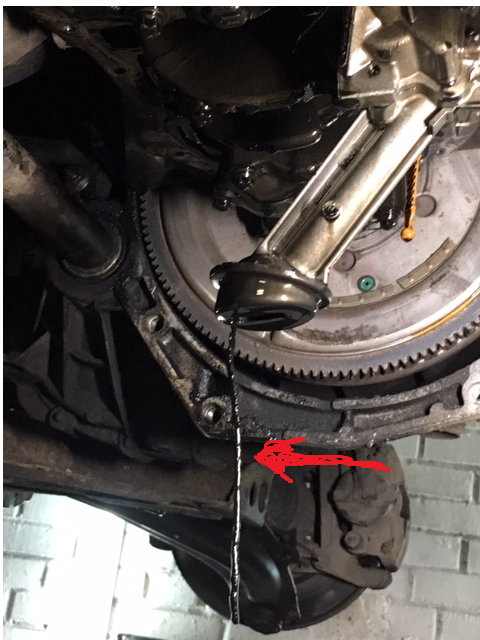

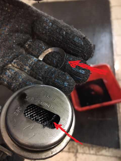

Снятие поддона на К9К  .... Жуть что увидели ...В маслозаборнике столько гадости ...

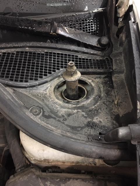

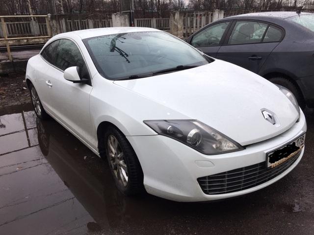

Шикарный автомобиль Лагуна 3 купе .Амортизатор пробил верхнюю опору и вылез вверх .
28 минут назад, Горбунов Александр сказал:
А из-за чего такое могло произойти? Удар, яма?
57 минут назад, Горбунов Александр сказал:
красивый кузов вышел у Рено! :good:
4 часа назад, ansav сказал:

6 часов назад, AlexandrPolonsky сказал:
Был очень сильный удар ....  А по мне  первая ,вторая и третья серия  Лагуны . Очень хорошие .На всех ездил просто СУПЕР, а на дороге как стоит,ехать одно удовольствие  ...Каждая выпускалась к своему времени . Комплектация этой лагуны просто "ОГОНЬ " 2 турбо ( F4R) и коробка AJ0 .

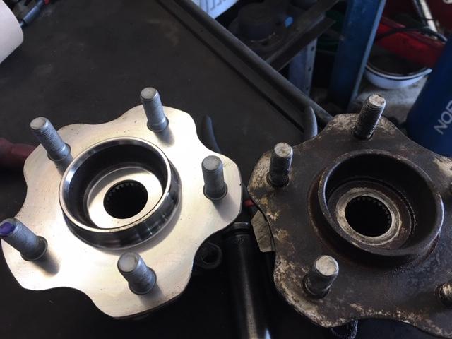

Замена заднего подшипника ступицы Колеос
Утро началось удачно ! Работы много .
7 часов назад, Горбунов Александр сказал:
Хороший набор машин )))

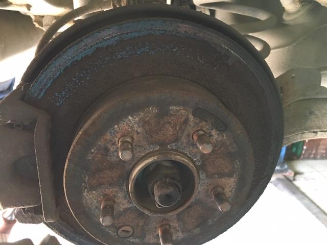

Колеос - задний тормозной  диск
Вчера заскакивал, проезжая мимо. Но, к сожалению ты выходным был. Пообщался  с Сергеем и поехал дальше )))
11 часов назад, Горбунов Александр сказал:
Как так??
У Колеоса Направляющие в клину были,грели ели выкрутили ...

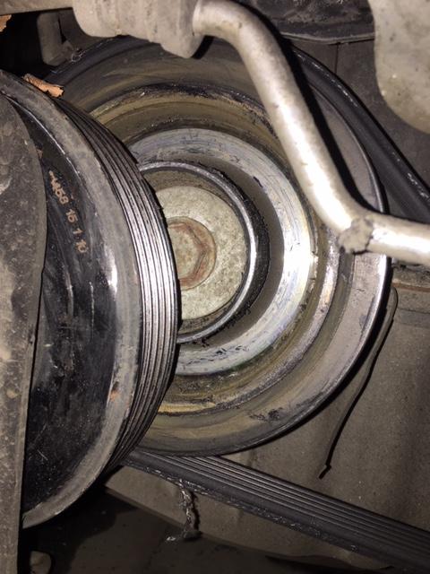

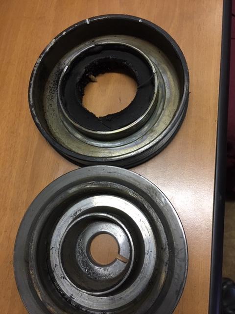

Демпферный Шкив К\В развалился на две части Сценик 3  К9К  .... УЖАС .Как только ничего не оборвало ?

Обратил внимание, что много ржавчины. То, что хозяин не следил за задними тормозами - это другой вопрос. Но коррозии много. Когда у меня были Колеосы-1 (особенно на 3-ей фазе), то обратил внимание, что барабан (из которого торчат шпильки) был весь в коррозии. Понятно, что он насквозь за время эксплуатации не проржавеет, но всё равно - некрасиво :D.

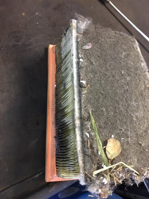

Чудеса эксплуатации.Фильтр воздушный - Сценик дизель . Защита красиво привязана на Альмере.
56 минут назад, Горбунов Александр сказал:
Это сколько же его не меняли...??
После 15т он почти как новый
Только что, therapeFt сказал:
Я не могу ответить на этот вопрос . Но факт как говорится на лицо
2 минуты назад, Горбунов Александр сказал:
А в остальном машина лучше обслужена была?
Мы подвеску ремонтировали ,а потом нас попросили заменить масло в ДВС и фильтр воздушный . Боюсь подумать какой там салонный фильтр . Хотя я предложил и его заменить

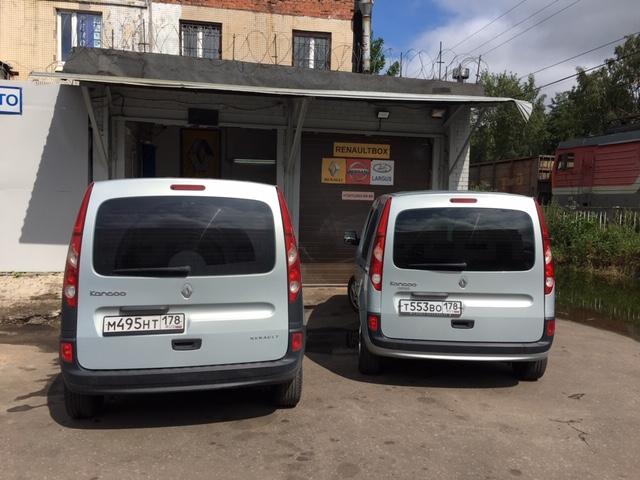

Два одинаковых KANGOO  в одном месте - это редкость .
2 часа назад, Горбунов Александр сказал:
Какие же он одинаковые? :don-t_mention:
Номера разные.
У одной есть надпись Renault, а у другой - нет.
У одной есть черные накладки под фонарями, а второй - нет. )))
