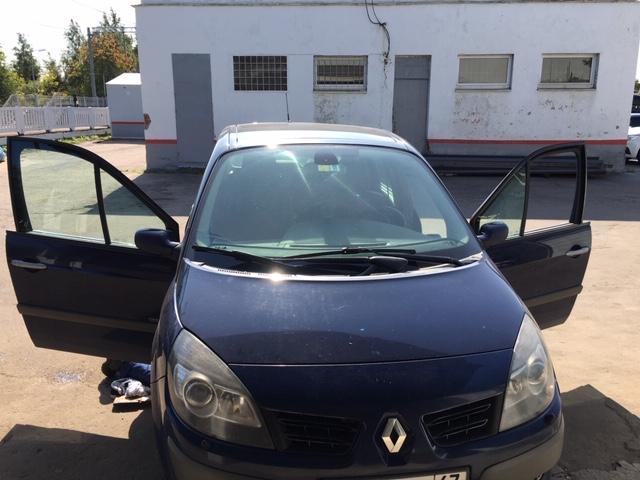

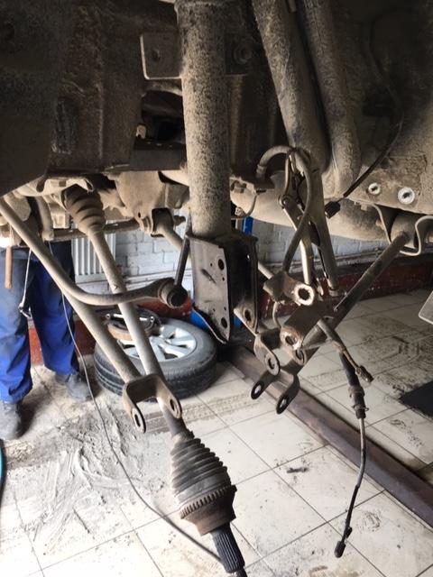

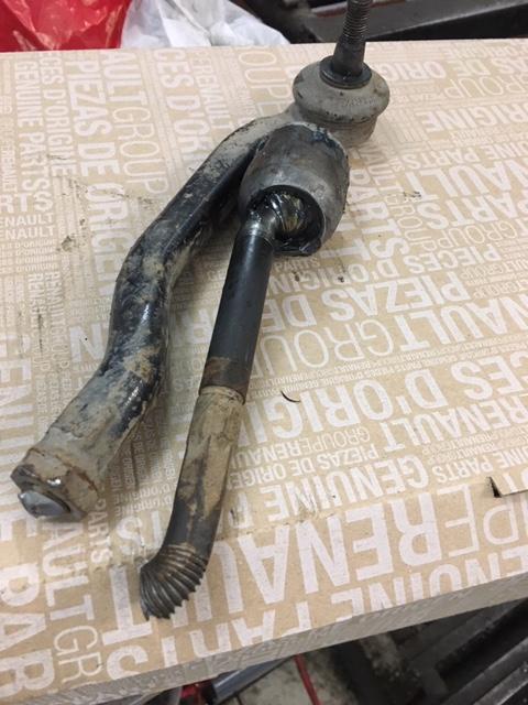

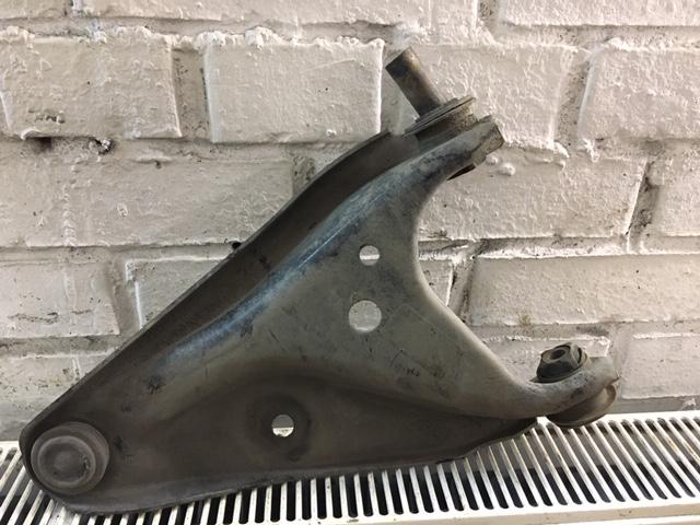

На ТО 180 приезжал Александр - AlexAY  к стандартным операциям добавили: помпу, рычаги ,втулки стабилизатора  и сальник КПП .
Узнаю рычаги, у которых шаровая отдельно продается и сайлентблоки, но проще в сборе купить... уже приценивался.
@AlexAY, Саша, ты первый раз рычаги менял за этот пробег? Какие симптомы замены?
34 минуты назад, Горбунов Александр сказал:
Ага! Успел отчитаться раньше меня :)
Спасибо, Саше и Рустаму за работу над моим Сцеником! Вчера вечером им его передал, сегодня вечером забрал сильно обновленным и готовым к продолжению успешной эксплуатации.
Большое ТО (самое большое по сути получается, так как состоит из ТО60 и ТО90 одновременно), пройдено! Ну и устранение возрастных болячек, которых не так уж и много пока!
Спасибо, Мастер!
p.s. И прошу прощению у других мастеров Санкт-Петербурга, среди которых пришлось выбирать для проведения ТО. Как хорошо, что в нашем городе они все есть и все замечательные!
19 минут назад, therapeFt сказал:

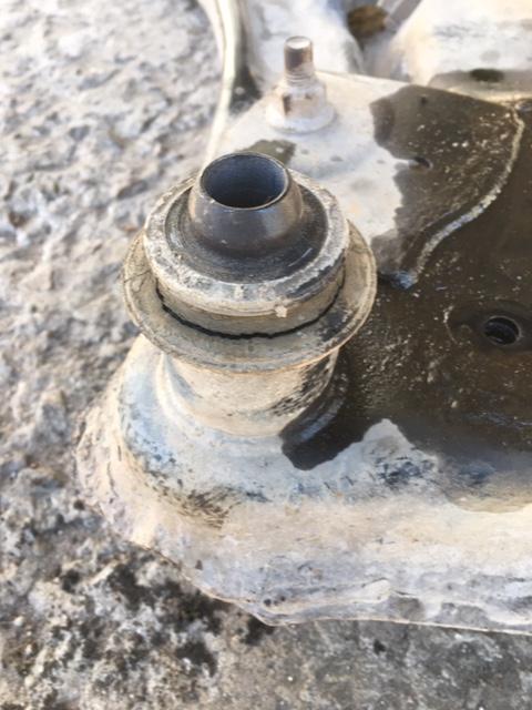

Лёша - рычаги на "СЕНИ" менялись впервые ( судя по стоп пасте на болтах ) Там шаровые постукивать начали  и сайлетблоки рваные .....
17 минут назад, therapeFt сказал:
Да, первый раз.
При медленном перемещении, во время притормаживания, иногда замечал некие толчки где-то впереди. Как будто что-то смещалось в этот момент. А когда подъезжал к Сашиному боксу, он как раз стоял на улице, а  наехал на какой-то бугорок что-ли или что-то подобное. В этот момент он услышал как у меня что-то громыхнуло в подвеске. Мне то изнутри этого особо и не слышно было. Ну они с Рустамом сразу и подняли авто и сразу всё проверять стали. Приговор левому рычагу и вынесли, ну а менять, так парой, конечно, при таком пробеге.

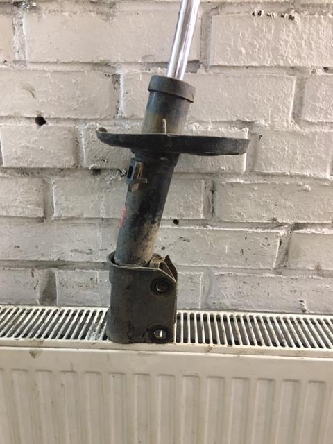

Что-то  нам  последнее время "Везет" приезжают машины на последнем издыхании...
