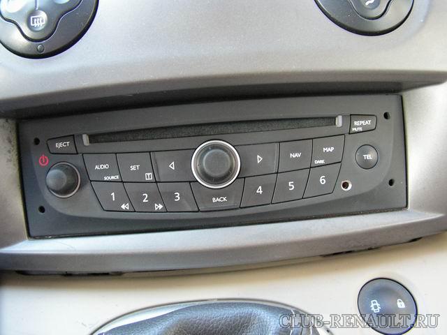

Как на фото выше Изменено пользователем Shmel-jr
На фото выше CBCD. У меня такой же. Только при нажатии кнопки audio, у меня включается либо радио, либо CD. AUX не включается...
Значит нужен "Клип", чтоб активировать!

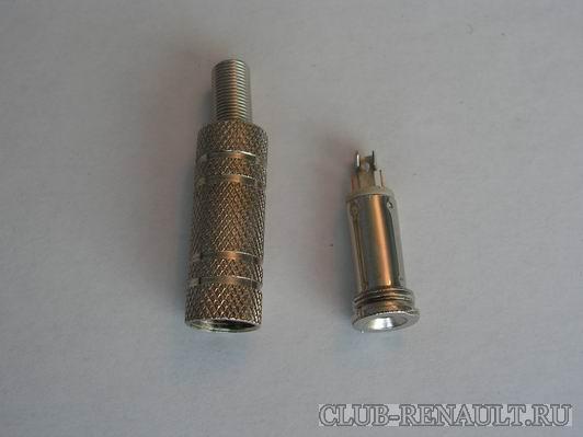

Единственное, я вывел разъем в сам корпус магнитолы, взял "маму" от старого CD-привода компьютерного (есть не на всех), также можно взять от старой материнской платы компьютерной, их там сразу три штуки будет (или шесть, если посовременнее), у любых компьютерщиков на работе должны быть.
Закрепил его вместе с вырезанным куском текстолита, на котором он был припаян (если отпаять, то прочность самой "мамы" падает, к тому же как ее крепить?), под винт, крепящий правые защелки магнитолы, только взял винт подлиннее с той же резьбой.
Штекер пришлось обтачивать, чтобы он входил в зацепление со всеми контактами "мамы".
Выглядит вот так.

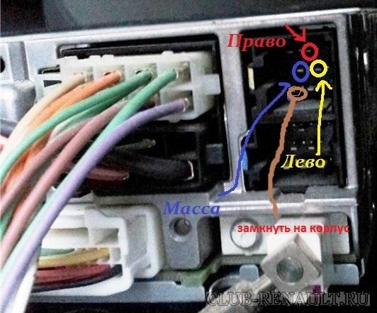

Я сделал проще! Для всех у кого магнитола "Carminat Bluetooth CD" (НЕ ЗАМОРАЧИВАЛСЯ С АКТИВАЦИЕЙ AUX) ПОДАЛ МИНУС НА КОНТАКТ(коричневый цветом отмечено) . СМОТРИ НА КАРТИНКУ.post-30033-1389130784_thumb.jpg
Всё заработало. Единственно при включение магнитолы приоритет будет AUX,пришлось установить кнопку для отключения корпуса(минуса) или через меню кнопкой (удерживать пару секунд) AUDIO, переключается на радио.

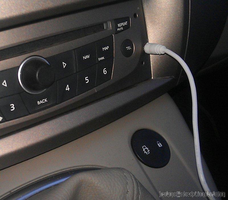

Может кому-нибудь пригодится мой вариант имплантации AUX-in на панель магнитолы Carminat Bluetooth CD. За основу взят разъём миниджек 3,5 мм.
post-31697-1397901206_thumb.jpg. Используется только правая часть.
Вот результат
Вроде не плохо получилось.
Нужны будут подробности - пишите, выложу ещё фото.
