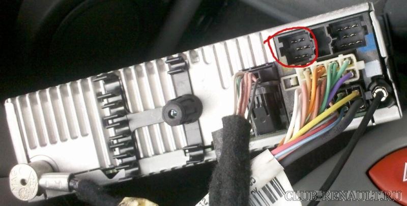

Подскажите пожалуйста, на какие контакты нужно прицепить провода для вот такой магнитолы...
Вроде пробовал подключать проводки так как выше показано... но чето не заработало...
Изменено пользователем KrokoDzillo
потоучто года выпуска разные и соответств.магнитолы тоже)
Блин, этим рэноделам что нечем было заняться... мало того что не сделали AUX так еще и сидели проводки путали...
Всем привет!
По моему,вот эти разъемы надо задействовать.
Снимите верхнюю крышку с магнитолы и все будет понятно-там все подписано на контактах.
Если есть знакомый радиомастер,то он точно разберется.
Именно на эти контакты я и тыкал проводки...
Разобрать бы разобрал... но не знаю где код от магнитолы, чтоб ее отсоединить... :blink:
Все проблемы с кодом магнитолы решаются за несколько минут
Если есть телефон с Андроидом, можно скачать программу Renault Radio Code Generator, если нет- в соответствующем топике здесь на форуме спросить.

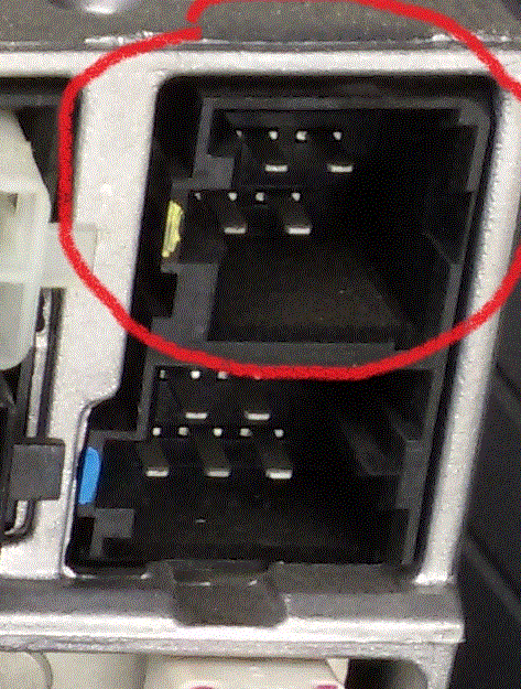

rps20130101_021117.jpg.32e7d600ff4100e29  подскажите пожайлуста где aux на магнитоле с таким гнездом, зелёный и синий предназначен для штатных штекеровrps20130101_021000.jpg.fd746ef8e6002af82
17 минуту назад, dimmaxim сказал:
 подскажите пожалуйста где aux на магнитоле с таким гнездом, зелёный и синий предназначен для штатных штекеров
На AUXе должно быть 3 используемых контакта, получается что дальний от вас и расположены они как раз так как надо.
Изменено пользователем Igor 35
боюсь спалить мафон, надо точно и наглядно по распиновке
8 часов назад, dimmaxim сказал:
Я втыкал по таким картинкам:
Есть ещё подробное видео по подключению на французском - mp3-renault.fr
Изменено пользователем alexxx32

:JC_ThankYou:Спасибо за ссылку, прочитал, но не понял за aux, можно смело втыкать в свободное гнездо и будет сщастье? Эту распиновку просил мастер который должен мне помочь, не бесплатно, я хочу экономить и сделать сам:phil_24:, но страшновато
как я понял вам нужны когтакты 18-19-20
Изменено пользователем ACE83
да, но штекер, сделан на контакты 4-5-6, или нужно переставить на 1-2-3?
чет я сам не понимаю как там на подключено, но вродебы как везде распиновка одинаковая лежит
фотка какого разъема выложена под сидением или магнитолы в торпеде?
ACE83, прошу посмотрите Вы на мой голубой штэкер и на жёлтый в статье, мне кажеться или они немного разные, а точнее мой голубой аналогичен с зелёным, что-то я очкую
давай фото из магнитолы, там распиновка другая будет, какраз как на картинке должна быть
из магнитолы, это из морды? дык у меня морда это сд- чейнджер, а всё что с гнёздами под сиденьемIMG_20151222_232333513.jpg.21eda602d0ed6rps20130101_021117.jpg.32e7d600ff4100e29rps20130101_021041.jpg.b1ae01bc6ac473571IMG_20151222_215957259.jpg.d047c41cb3839
еще раз все посмотрел и думаю
1 час назад, ACE83 сказал:
судя по тому что у вас они заняты то скорее всего на них караз подключен CD из приборной панели
хотя по распиновке самого разъема больше подходит голубой разъем (С1) но он опятьже занят
да нет, как раз голубой, тот что на фото торчит, возле зелёного с синим - свободен, это я его так приставил, но он не фурычит туда, так-как он одинаковый с зелёным
Сфоткал свой разъём AUX (на фото салатового цвета), вид на магнитолу сверху:
спасибо за фото и инфу, но у меня другой мафон, интуетивно то должно подключаться всё вместе- синий, зелёный, голубой(жёлтый), смотря какой кабель aux-a
