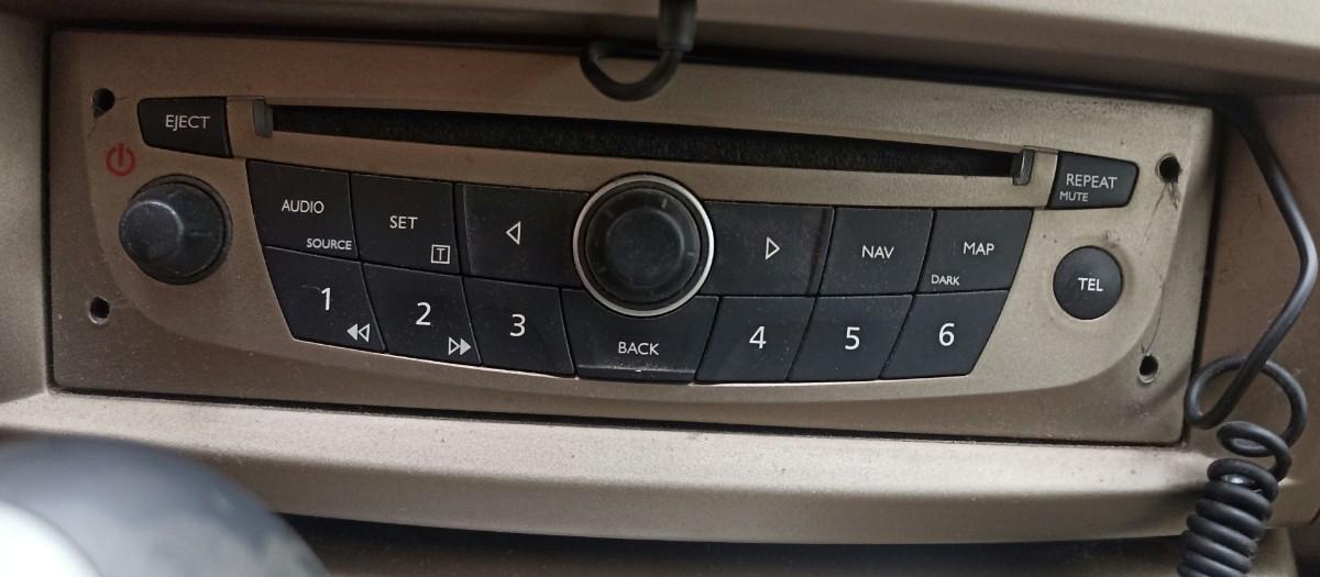

Если кто еще в теме по Магнитола Carminat BT CD.
2 вопроса по подключению AUX.

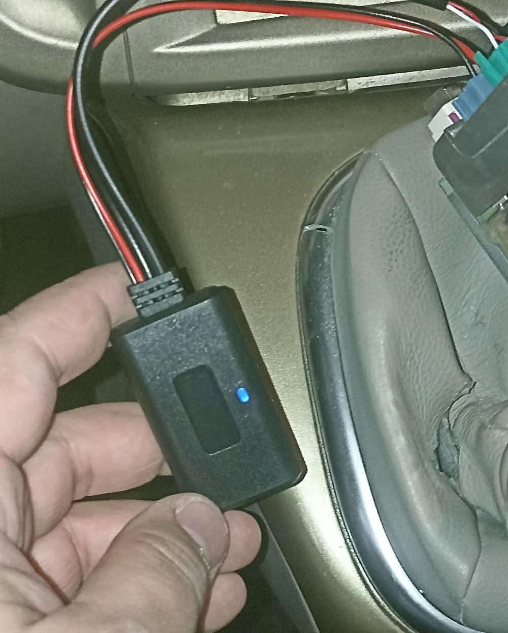

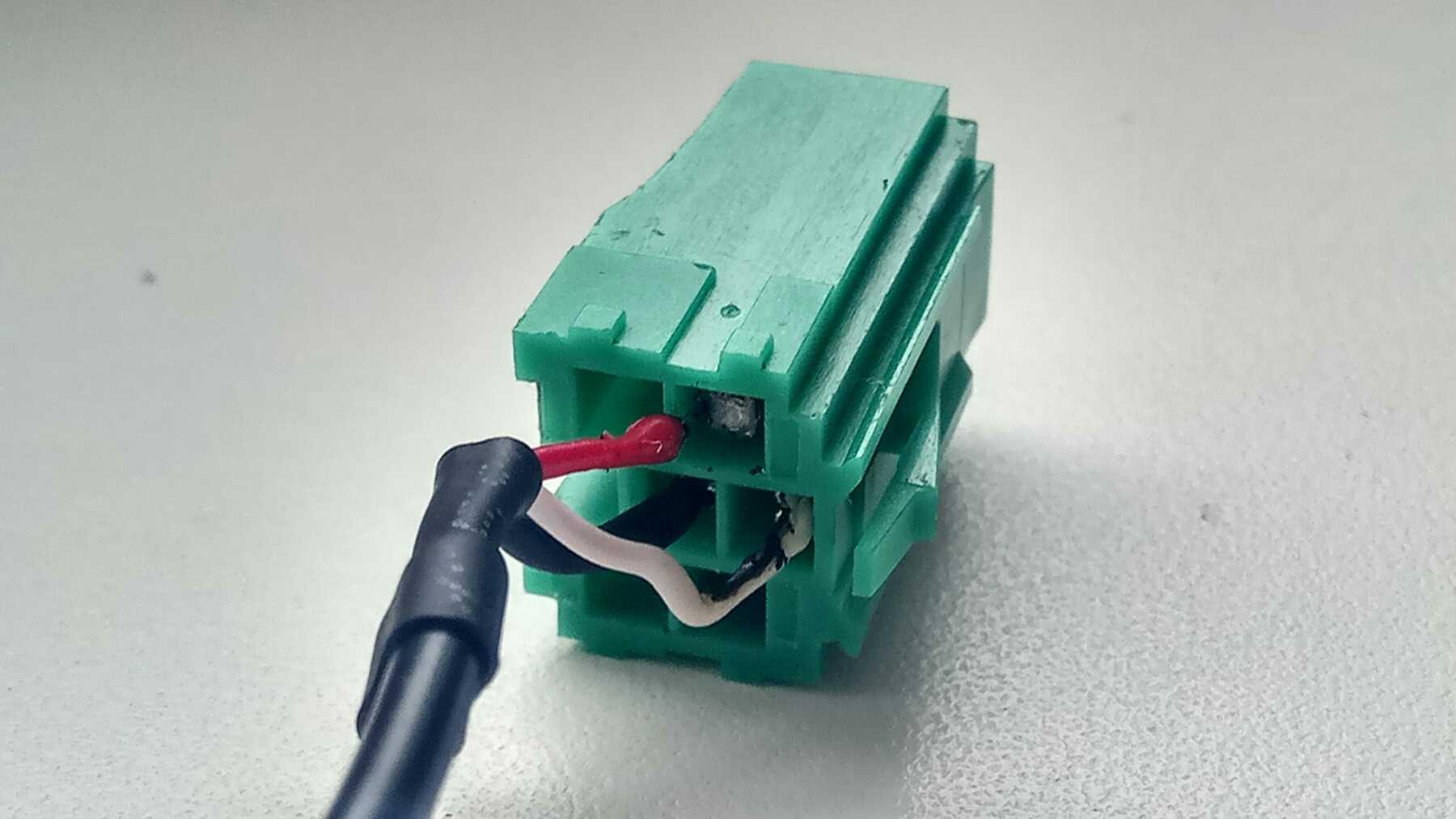

Небольшой отчёт по подключению музыкотелефона по bluetooth к CBCD (опять):

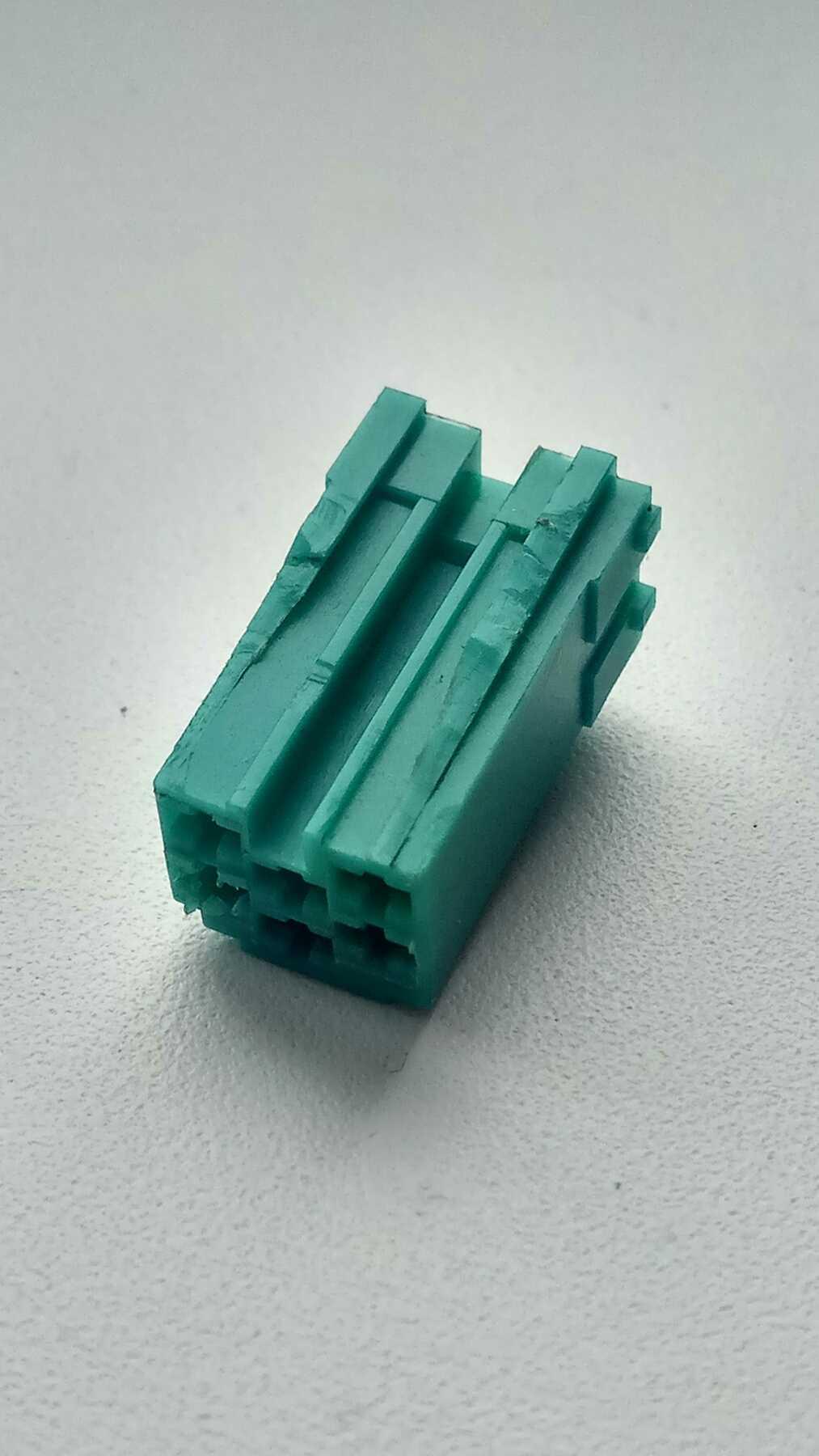

Была приобретена у китайсов вот такая приблуда https://aliexpress.ru/item/32964338186.html?gatewayAdapt=glo2rus&sku_id=66527426799&spm=a2g0s.12269583.0.0.5f297901JCZYWs
с нюансом: у неё не совсем подходит разъём и не подходит распиновка под нашу колодку. Может кто-то найдёт более подходящий вариант (за схожий бюджет), я не смог.
Разъём допиливается путём срезания небольшого куска пластмассы - в результате встаёт с натягом как родной. Распиновка перераспиновывается под наши контакты. Чтобы достать контакты из колодки пригодилась швейная игла с загнутым кончиком, которым стопорные усики вдавливаются внутрь контакта.  Два нижних свободных контакта колодки - активация AUX без клипа (я так и не добрался до него). Все провода с внешней стороны колодки залил соплемётом, а то уж больно они тонкие. Питание 12V взял с соседнего длинного чёрного разъёма С ТОЛСТЫМИ ПРОВОДАМИ (красный и чёрный).
Ииии...вроде всё. Провод для "активации AUX" вытащил около руля, чтобы был в доступе. Музыка играет, блютус пашет. Встроенный в магнитолу и новый bluetooth друг с другом не конфликтуют.

Весьма неудобная вещь. Чтобы законнектить телефон для принятия вызова или для исходящего звонка необходимо включить AUX  и нажать кнопку на телефоне. Гораздо удобнее установить Parrot.
Я установил его себе. Принятие вызова нажатием кнопки на пульте  Parrota или голосом, набор номера голосом.

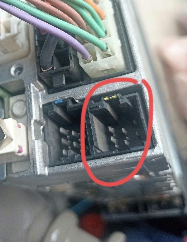

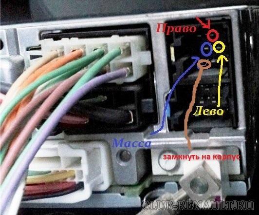

Уважаемые, а у кого-то сохранилась распайка вот этого разъема? На фото выше, на этой же странице, оно как-будто есть, но не очень понятно по хвостам, что есть что..

Я правильно понимаю, "замкнуть на землю" - это физическая активация AUX'a? То есть Клипом активировать на надо? Его же можно просто к массе притянуть?
Что же касается кнопочки, я думаю, следует эту приблуду запитать от конца на котором напряжение пропадает когда магнитола отключена. А то так оставишь машину на пару недель возле аэропорта, прилетишь с отпуска, а аккум ручкой помахал..
Правильно понимаете. Но, если бы у меня был клип под рукой, я бы активировал.  Ятоже хотел так с питанием сделать, но тыкался тыкался мультиметром в разные контакты и так и не нашёл подходящего. Если у вас получится, напишите куда приткнуть.

26.04.2025 в 04:38, eUGE сказал:

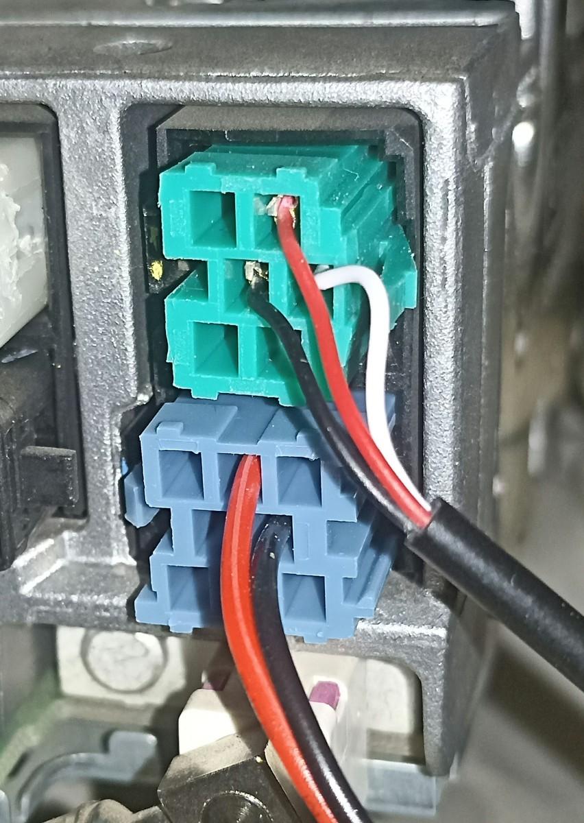

В общем, интеграция прошла почти успешно:
Действительно, нижний контакт разъема при замыкании на землю активирует aux, я так понимаю, это для распайки гнезда, чтобы электроника «чуяла» подключенное устройство. Короче, при постоянно замкнутом конце возникает проблема, что при каждой загрузке магнитола включается в режиме aux, вне зависимости от того, в каком режиме была выключена. Короче, было принято стратегическое решение сгонять в сервис и активировать aux через сервисный интерфейс. Там клипа не было, но какой-то другой хернёй всё включилось на раз-два.Подключил aux по фото выше, тут всё норм. За исключением, что унылое китайское говно, что я купил, поддерживает только моно..
Микрофон не использовал, в машине он и так норм. Просто подключается 2 устройства: сама магнитола для звонков и новая приблуда с флагом «только медиа».
Питание, которое отключается с питанием магнитолы, нашёл в разъёме ниже. Собственно, даже фишки переставлять не пришлось. Фото прилагаю.

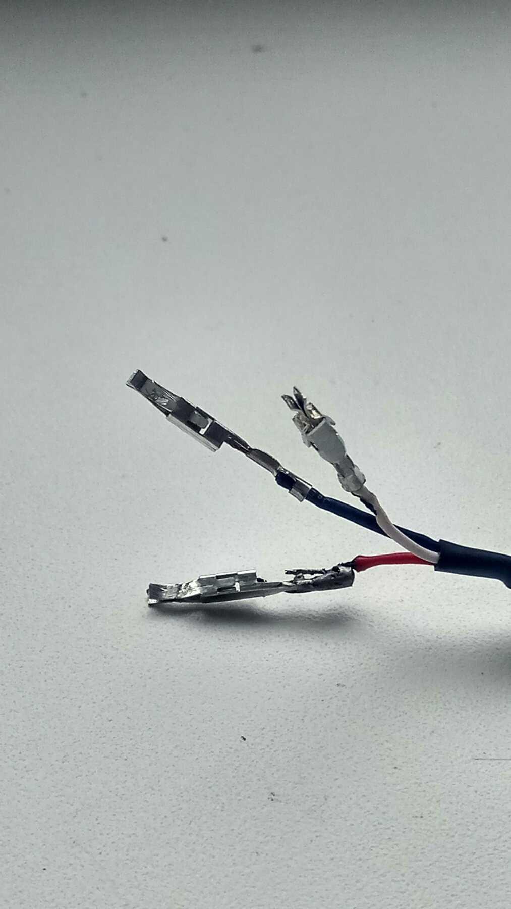

4 часа назад, valek03 сказал:
Очень сомневаюсь, что это так. Блютус сам по себе уже стерео. Может, в фишках контакт плохой или пины перепутаны?
Насечот включения AUX "какой-то другой хернёй" - Пирен был или что-то подобное?
4 часа назад, eUGE сказал:
Не не, всё верно. Я когда искал лево-право, включал тестовый трек
https://youtu.be/pcRRaJvCNW8?si=c2THDBPFxfI6ycK9
И разобранную фишку прикладывал к джеку стереонаушников. Кроме того, выяснилось, что всё у этого устройства очень низкий уровень громкости. Радио или CD играет на 7, отсюда эквивалент на 16. Я ж говорю, кусок говна.
