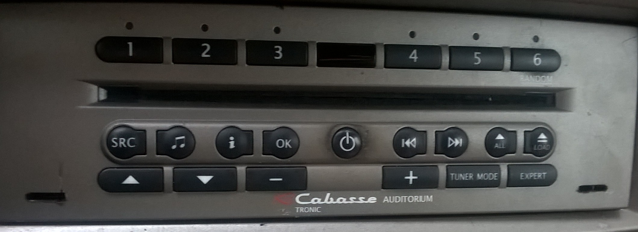

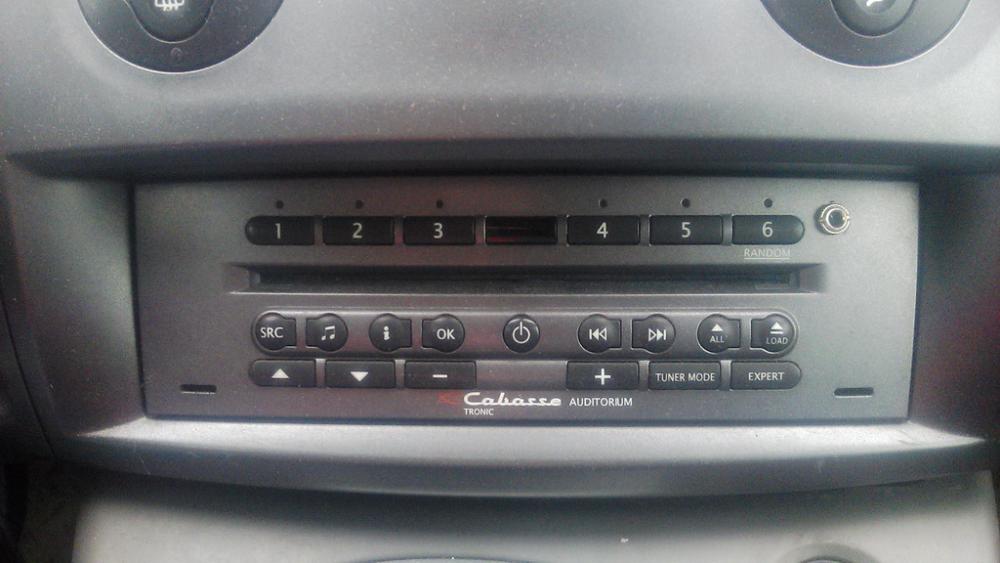

Как и на любой голове: нажатие кнопки source... Перелистывается источник воспроизведения. FM---->CD (если диск вставлен)---->AUX----> ....и так по кругу...
Сперва в режиме Expert активировать AUX
на магнитоле на правом джойстике есть иконка ноты(expert) зажимай ее, провалишься в менюшку настроек, там листай до пункта AUX, и ставь ON. Все, далее в выборе источника Source появится пункт AUX.

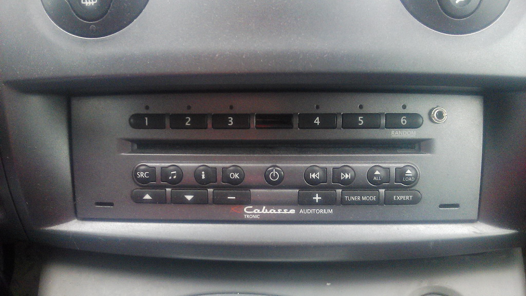

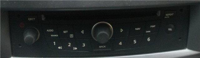

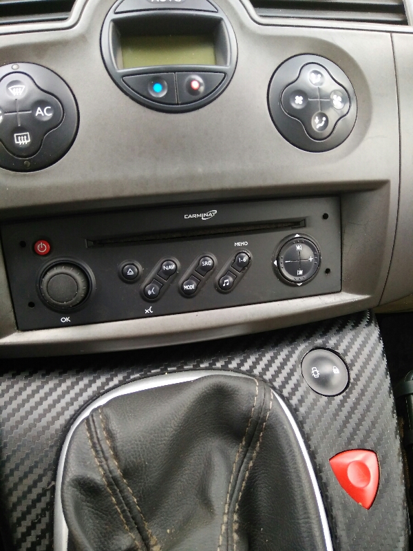

Доброго времени. Подскажите магнитола с навигатором хотел подсоединить aux а на экране нет такой надписи в меню, и с зади нет жёлтой фишки к которой присоединяют aux но место под них есть. Нигде нет информации именно по этой магнитоле. Подскажите кто сможет. Модель не знаю с лева крутилка навигатора, а всё остальное как у обычных
Нет желания поиском воспользоваться? Таких тем уже несколько существует. Например. Зачем ещё одна?
Да я просто новичок в форумах, и как что толком не знаю. Вот взял и написал проблему. Но честно прочитав раздел так и не понял как включить aux на магнитоле, шнур вставил а толку нет. И фото почему то не могу выложить
1 час назад, Алексей сеня2 сказал:
Просто внимательнее читать надо. Внизу под сообщением жмете "выбрать файл" и вставляете фото, максимальный размер как написано тамже, должен быть 0,49мб
Кнопка для регулировки баланса, включения-выключения loud, включает расширенное меню, если её подержать нажатой чуть дольше.
Нет расширенного меню, я эту кнопку уже задолбал,
фотку магнитолы выложу
Почему-то именно на этой магнитоле эта кнопка так не работает
Подскажите именно на этой магнитоле как aux включить

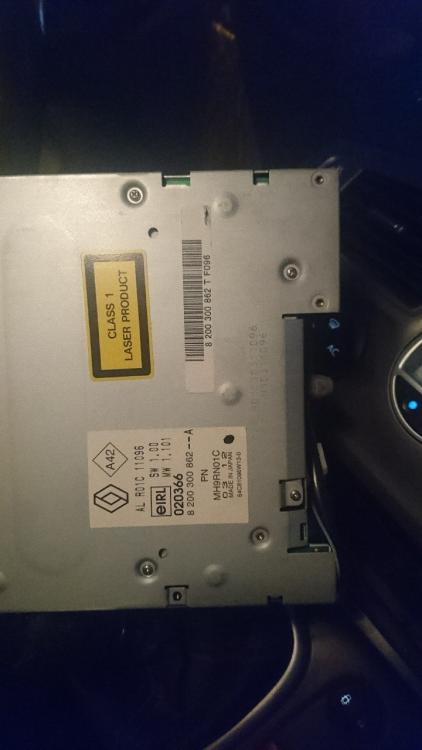

Уважаемые форумчане,не подскажете как воткнуть AUX,в данный аппарат. Соответствующий пункт в меню есть.
https://www.drive2.ru/l/9040717/
Я у себя так сделал.

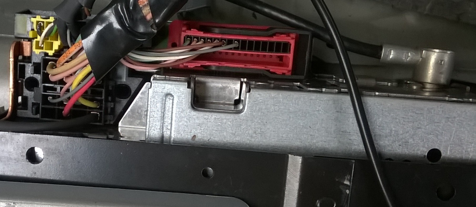

Не подскажете где стоит сама магнитола? Так как то что на панели есть ченджер. Кто то говорить под водительским сиденьем,но там шуфляда и предохранители,кто-то говорит в багажнике
2 часа назад, ЮраИ сказал:
В моем случае, усилитель(магнитола) находился под задним правым сиденьем. Тянул кабель вдоль правого борта, затем через бардачок и к штатной голове. И вот как то так получилось.
Изменено пользователем voyjr

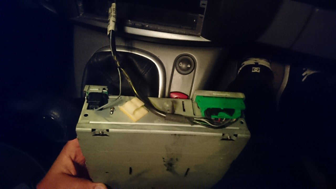

Собственно добрался до усилителяподключил свои фишки и... Полностью перестало работать подрулевое и отображаться на экране,только температура и время,знаю точно что синяя фишка отвечает за ченджер,желтая за подрулевое и визуализацию,но почему перестало работать не приложу ума. Что посоветуете,раньше все было нормально
23 минуты назад, ЮраИ сказал:
Вместо чейнджера должен подключаться AUX. Если так и сделано, то видимо в данном варианте должно быть подключение другое.

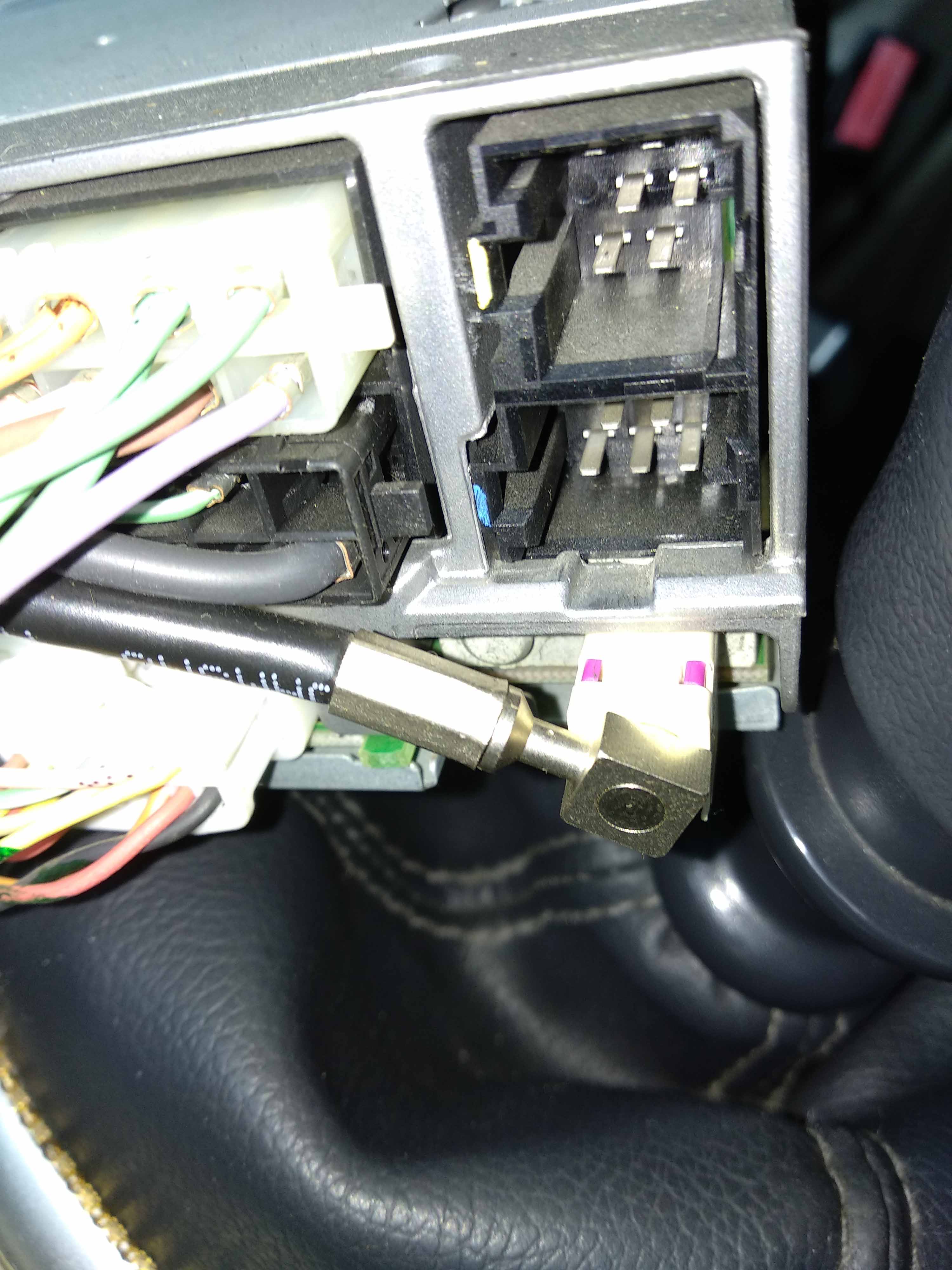

С ауксом пол беды,от чего перестала работать визуализация и подрулевое,может клемы снять или еще чего

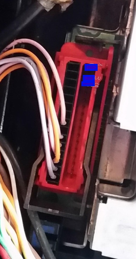

Я у себя ничего не вынимал, а доподключил к красному разъему свой кабель, как показано на картинке синим цветом. Больше ничего не трогал.Только не помню распиновку точно, где сигнал, а где земля.

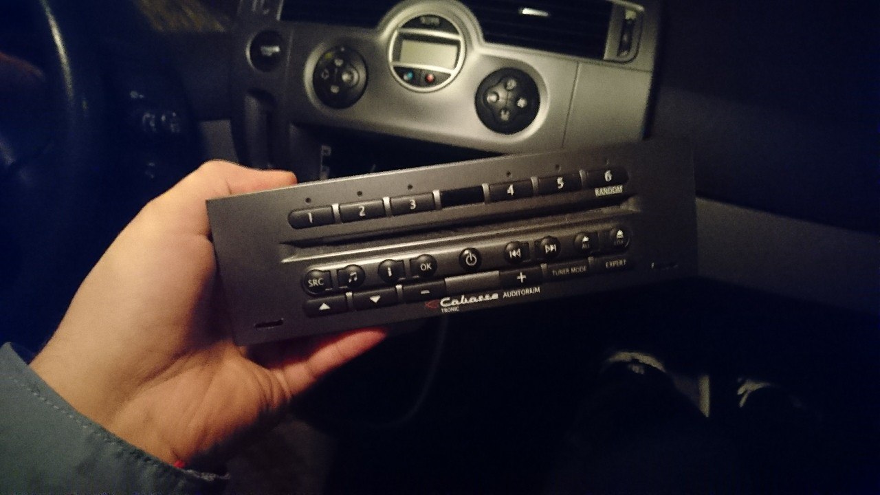

привет у меня вот такая магнитола и я незнаю подскажите как подключить сюда аукс в настройках он есть а вот подключить незнаю как рено сценик 2003 с навигацией
14 часов назад, Lanovyi сказал:

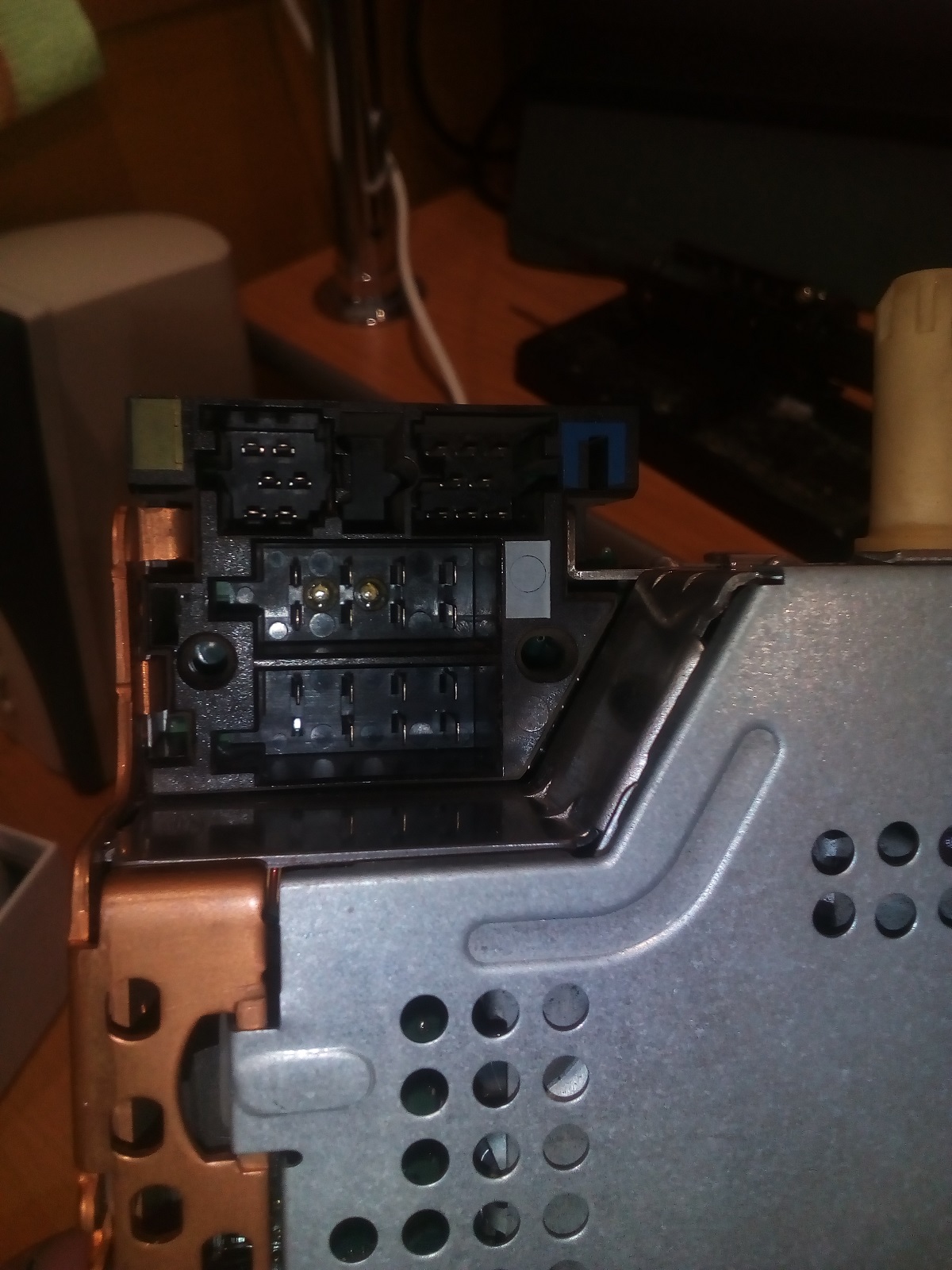

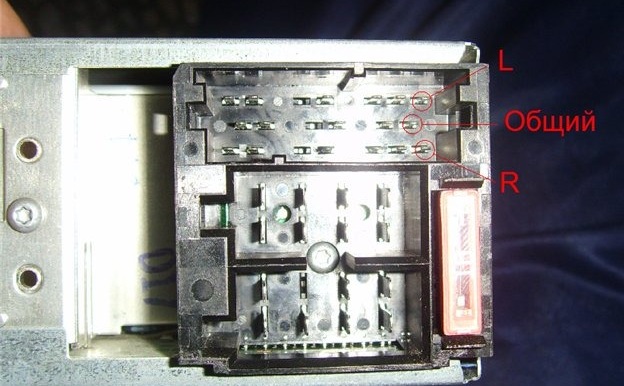

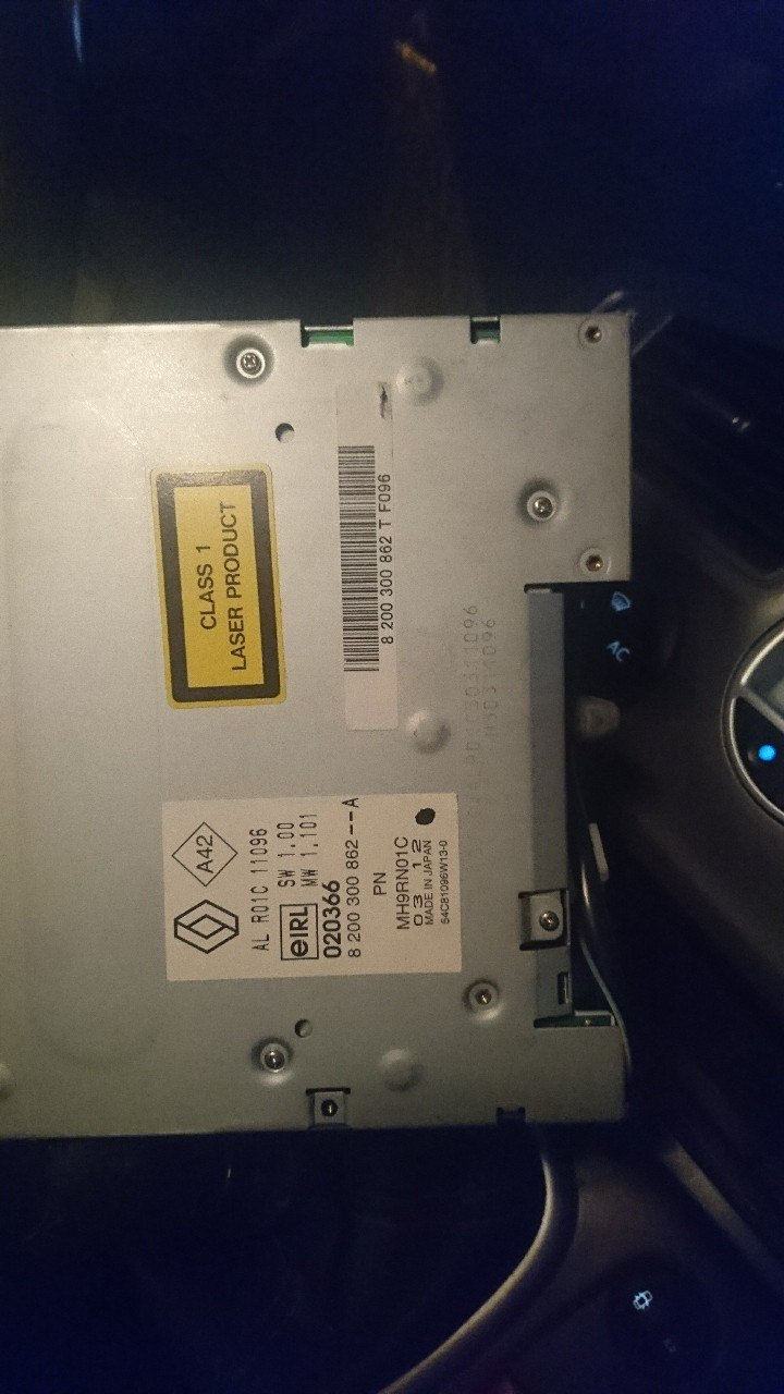

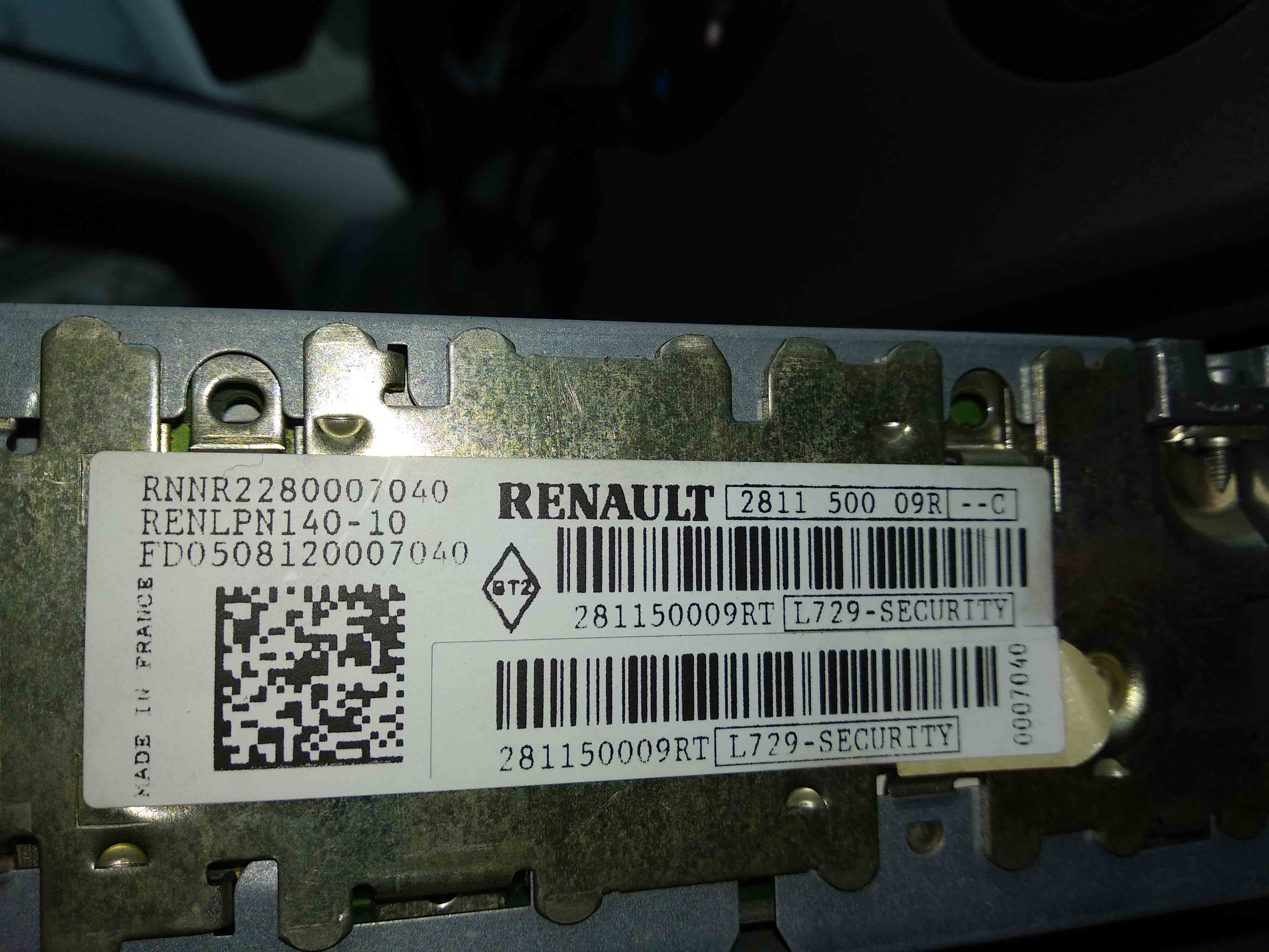

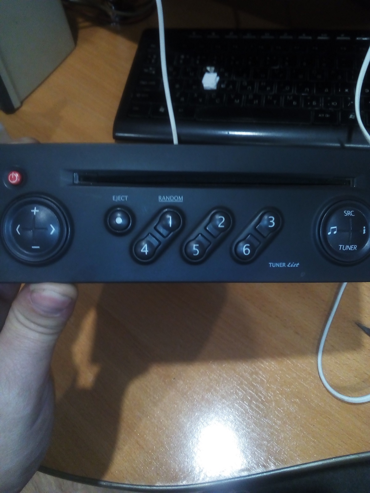

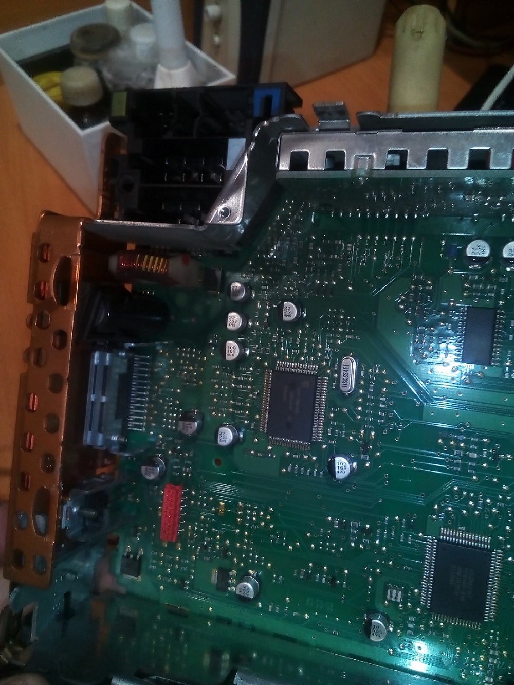

Полный капец, думал сниму магнитолу, дома приделаю AUX и Васякот-).  Scenic2 2004г  снял мафон там модель: renrdw131-10. tuner List .Глянул разъёмы, и они не такие как у всех. Разобрал в надежде,что на плате есть распиновка там нету. Народ как мне этот аукс приколхозить?
Нашёл вот такую фотку. Это мой вариант подключения?
а ты в AUX что собрался втыкать? для твоего разъема магнитолы есть переходник соответствующий 8-пиновый и ничего колхозить не надо...
