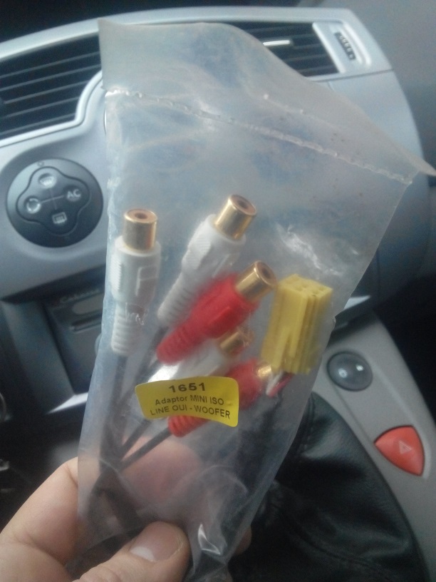

Надо было сразу сказать что нужен линейный выход на сабвуфер, а не AUX, и провод изначально показаный был для подключения внешнего источника сигнала, а не выхода на сабвуфер
50 минут назад, ACE83 сказал:
во капец он нам про Фому, а мы про Ерему.
я тод об этом догадывался,но все-таки ....:D
