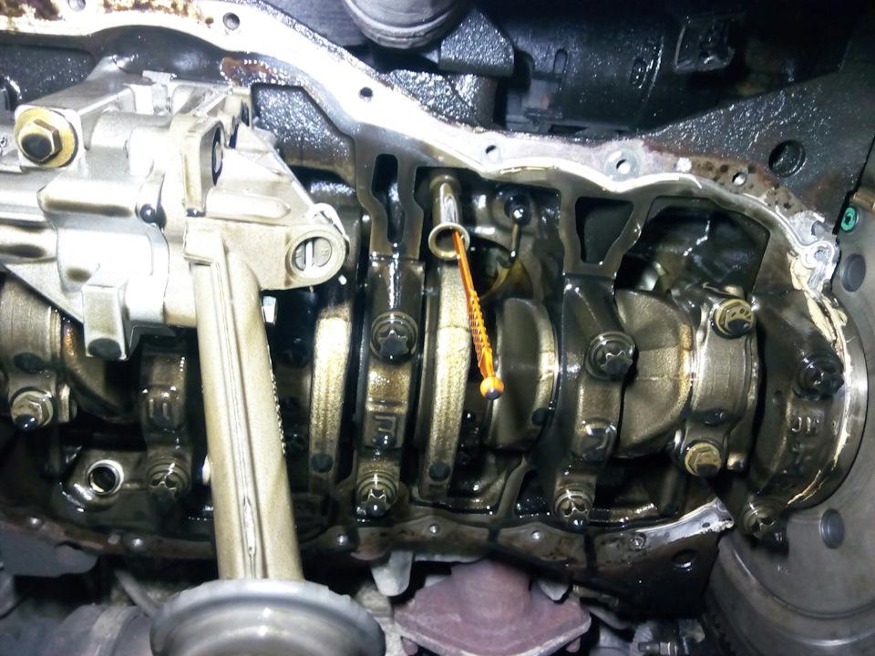

когда меняешь вкладыши по дешевле - можно словить сюрприз.

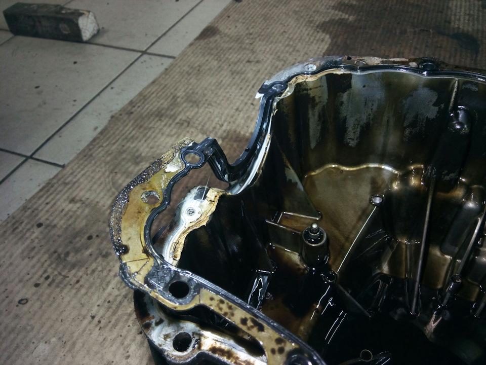

Так и произошло с этим автомобилем. После замены почему то потекло масло со стыков поддона. Автомобиль был отправлен по гарантии на переклейку прокладки, но вместо того, чтобы выбросить старую и поставить новую - по периметру поддона мажется казанский гермет и все собирается. Как результат - опять течет. Странно даже :)
Выбрасываем старую, зачищаем герметик (пришлось повозиться), ставим новую прокладку и собираем, предварительно нанеся герметик в те места, куда велит Dialogys.
Автомобиль простоял заведенным час и все сухо
1 час назад, Shmel-jr сказал:
казанский герметик
Это уже мем какой-то))

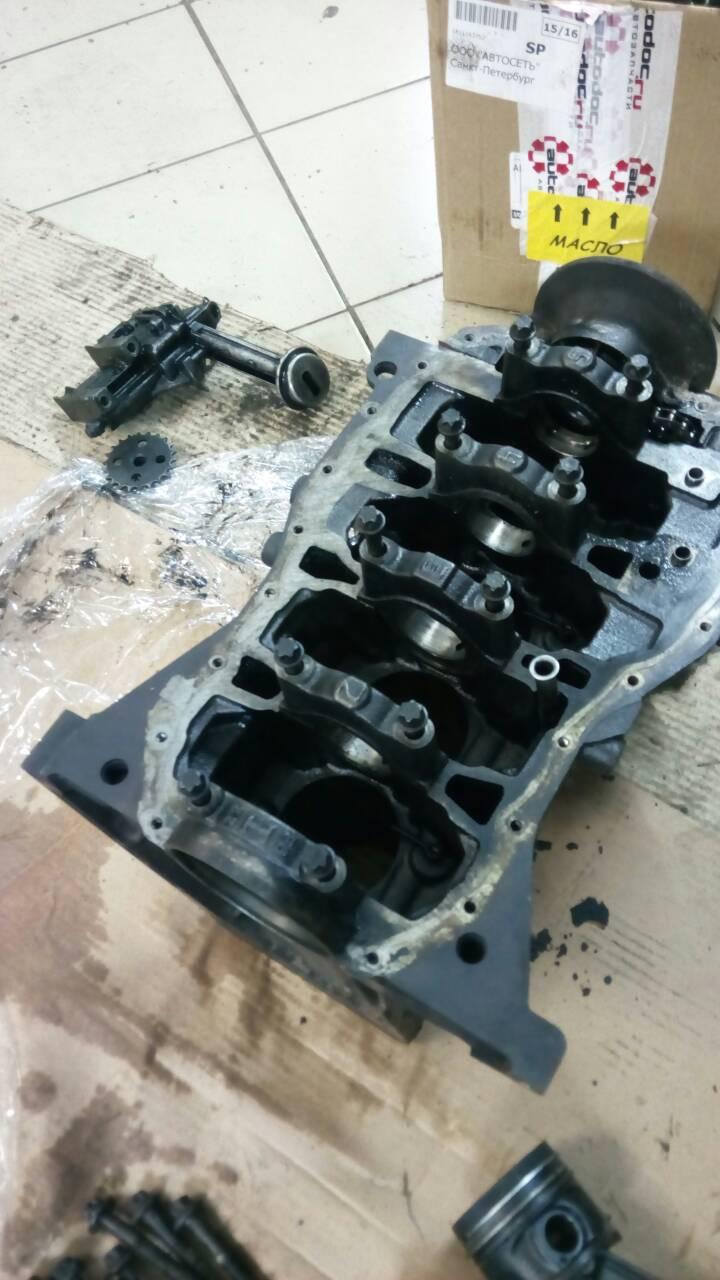

А что за деталь на первой фотке вниз трубка с тарелкой на конце?
46 минут назад, therapeFt сказал:
м.насос с фильтром -))

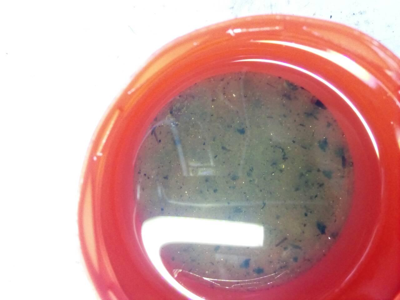

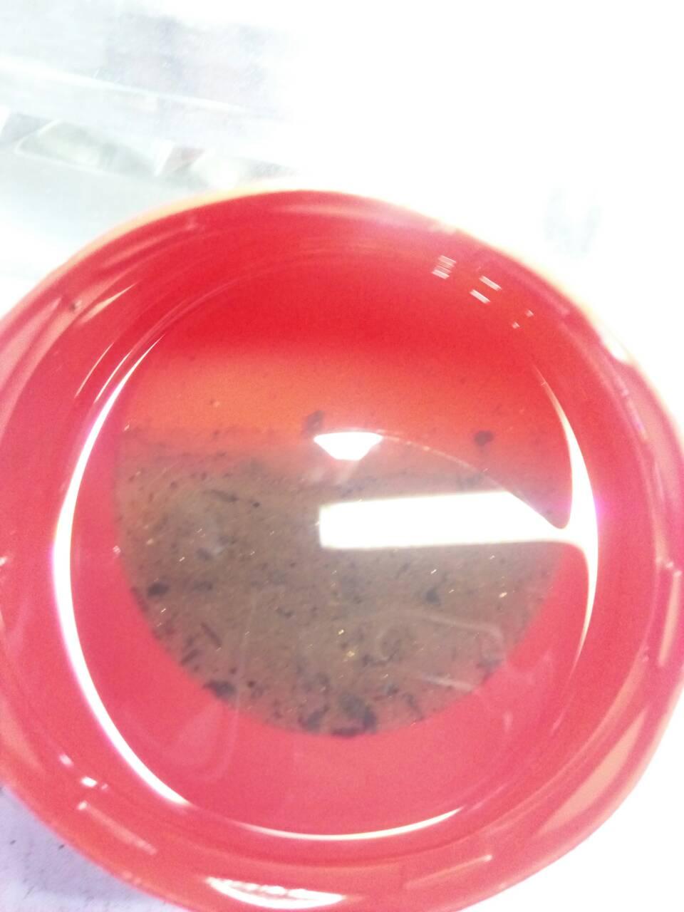

Зачем менять топливный фильтр? 40т.км для него не срок.
На дне стакана вперемешку вода, стружка, песок и какие то говна.
Вот так сначала угробят автомобиль, а потом на рынок
В 25.11.2018 в 20:10, Shmel-jr сказал:
Встречайте скоро на авито. Синий меган2 универсал, делфи :facepalm:.
Очень красивое в красном фото
корм для рыбок никого не удивил
Красное это детский горшок?))
Это колпачек от очистителя тормозов )))))
Поскольку постоянно им пользуемся, то у новой банки берется эта тара и в нее сливается солярка с фильтра

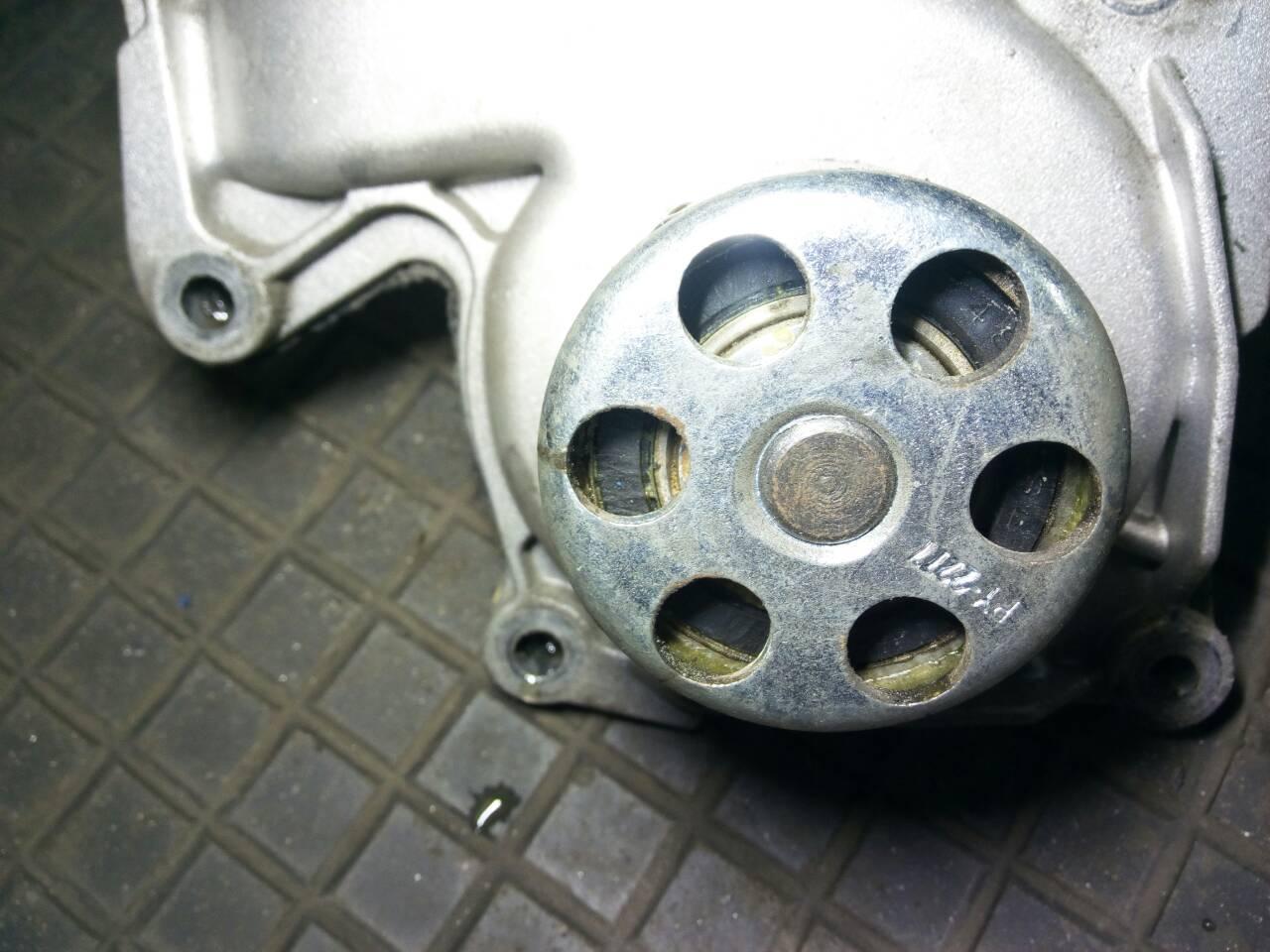

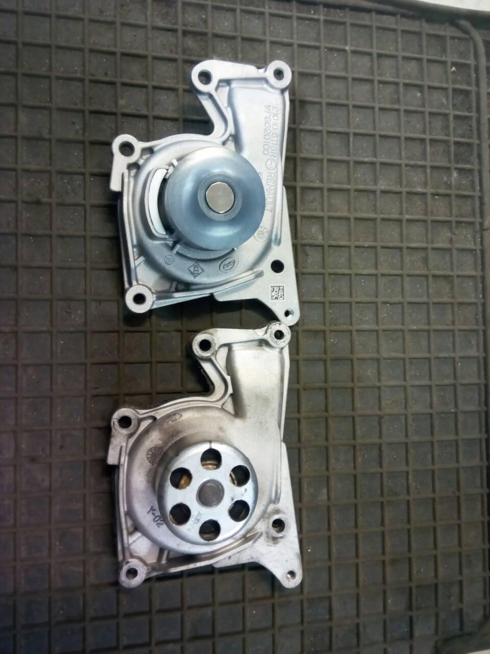

Помпа. Пробег 20т.км!!! И уже течет.
Вины владельца авто в этом нет, он просто отдал авто в сервис, занимающийся ремонтом Рено
Ну и фото в сравнении с оригинальной помпой

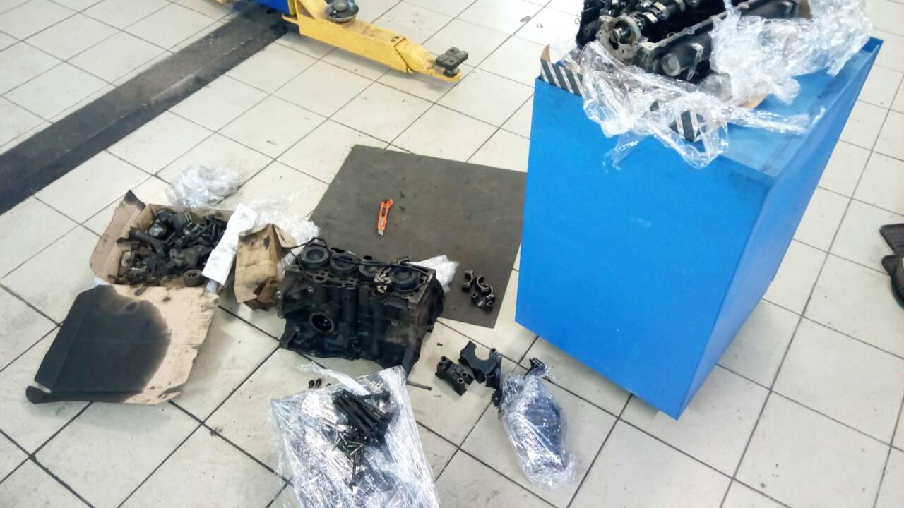

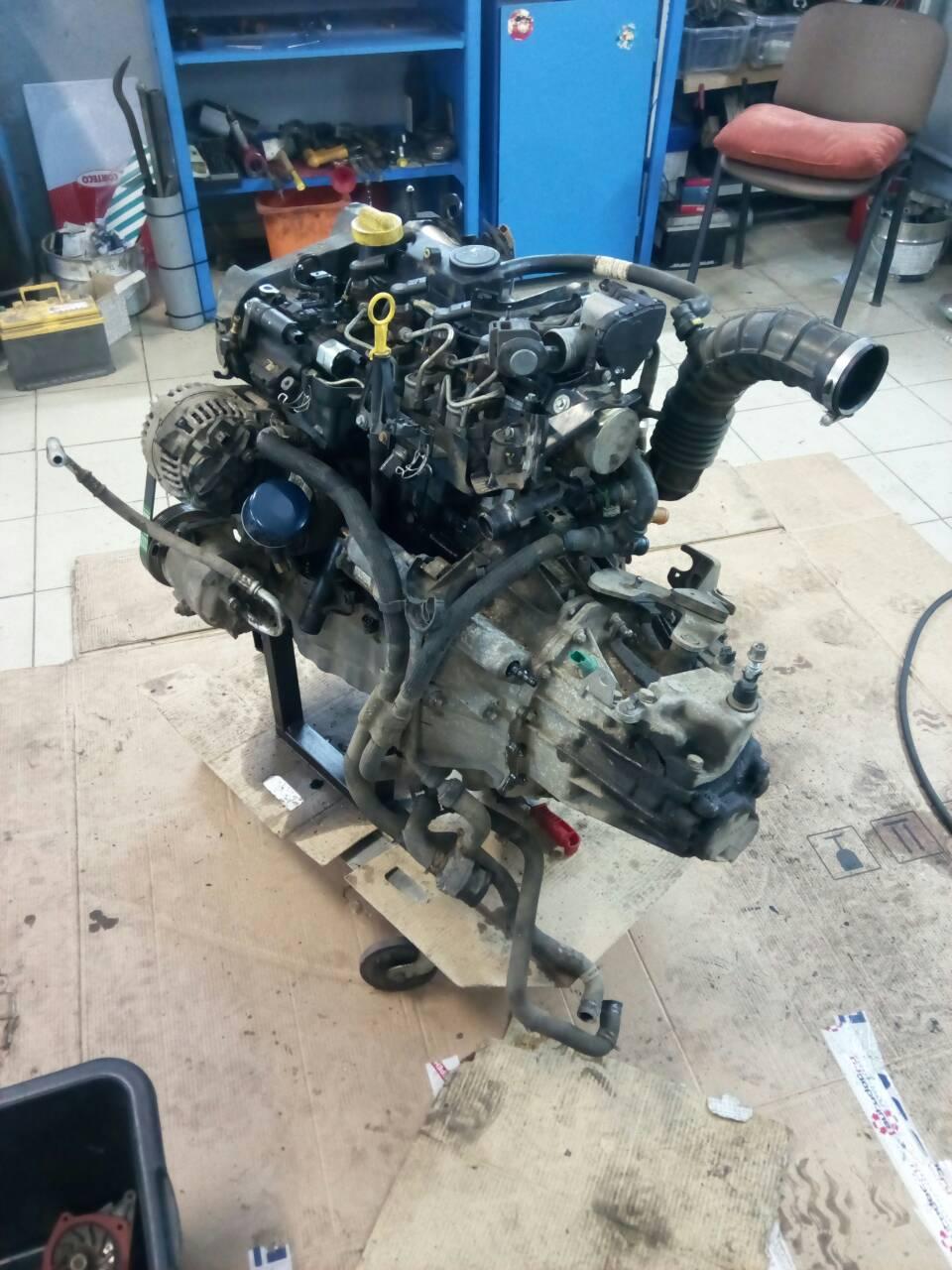

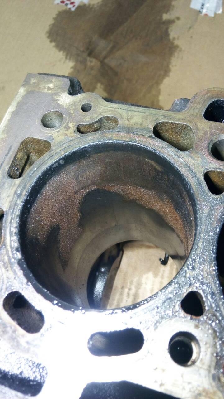

Рассказ о том, когда думаешь что в капиталке двигателя к9к нет ничего особенного. Но потом со временем приходит осознание того, что все не так просто и приходится обращаться к специалистам.

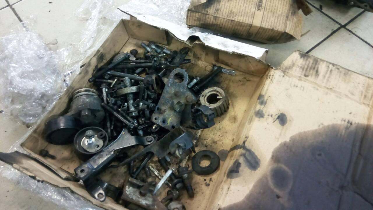

Привезли тут нам конструктор лего для взрослых. Судя по всему - вся эта куча железа пролежала на полу не один месяц.
Но даже из такой кучи мусора, в которой не хватало болтов и некоторых деталей получился вполне годный двигатель
Уже ржа в цилиндрах появилась...
42 минуты назад, Shmel-jr сказал:
Офигеть задачка.
Особенно вот эта фотка понравилась
У кого для взрослых, а у кого не очень))
13 часов назад, Sergio сказал:
Офигеть задачка.
вот именно по этому я везде и пишу, что в серъезный ремонт берем то, что можем сделать с закрытыми глазами.
Конкретно в этом случае сложностей не возникло. Это только на первый взгляд кажется нереально разобрать что к чему
6 минут назад, Shmel-jr сказал:
"Лишних" запчастей не осталось? Или пришлось добавлять со склада чего-нибудь?
Только что, therapeFt сказал:
все "советские" болты выбросили. Недостающих было прилично, но в волшебном ведре все нашлось
Только что, Shmel-jr сказал:
Хорошо хоть клиент не потерял часть...

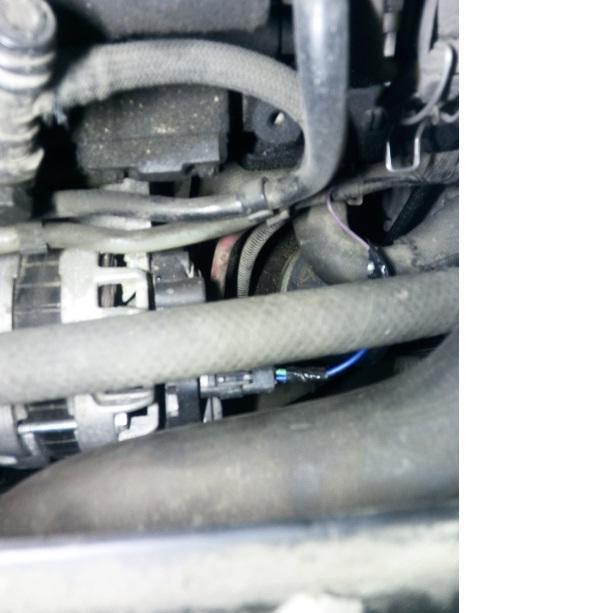

Когда есть непреодолимое желание впихнуть невпихуемое - то появляются вот такие перлы.

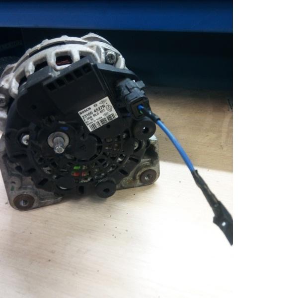

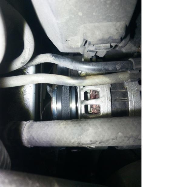

В мегане2 помер генератор (наш постоянный клиент, к слову). И нет, чтобы дотянуть до нас и спокойно починиться. Вместо этого едет в какой то сервис около дома. Там очумельцы поставили генератор от Ларгуса. Невооруженным глазом видно, что у него шкив стоит немного не соосно, да и по внешним признакам он не отсюда. Разъем на возбуждение обмотки обрезан и на изоленту переделали от чего то.
Так самое интересное вот в чем. Из-за несоосности шкиква расслоило ремень генератора, куски от него затянуло под ГРМ и собственно причина обращения - мотор почему то застучал :facepalm:
теперь к замене комплект грм, генератор, ремень генератора, возможно шкив распредвала и остается молиться что там ничего не загнуло. И все это под Новый Год

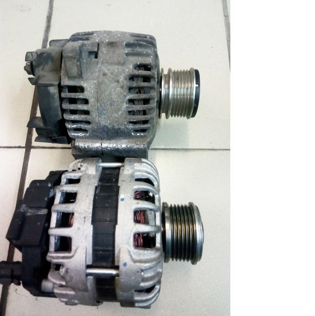

вторая серия с генератором :)
надо быть ужратым водкой или таблетками, чтобы такое сделать.
Смотрим и сравниваем обгонные муфты :facepalm:
Отметины на старом генераторе намекают на то, что его доставали кувалдой.
Ну и подклинивающий новый генератор - это апогей всей истории

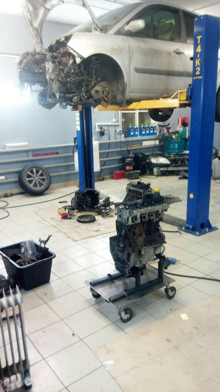

Очередные последствия экономного ремонта к9к. Год назад человек отдал 65т.р за ремонт мотора и 25т,р за ремонт турбины. Не проехал и 30т.км и все вернулось на круги свои.
Теперь за ремонт взялись мы и меняем двигатель с турбиной
ЗЫ: дырявый фильтр зеккерт, про который я писал ранее - с этого автомобиля. Последствия наступили довольно таки скоро
Да, и это. После обеда начали снимать мотор, а к вечеру новый двигатель уже поставили в машину. Завтра первый запуск :)

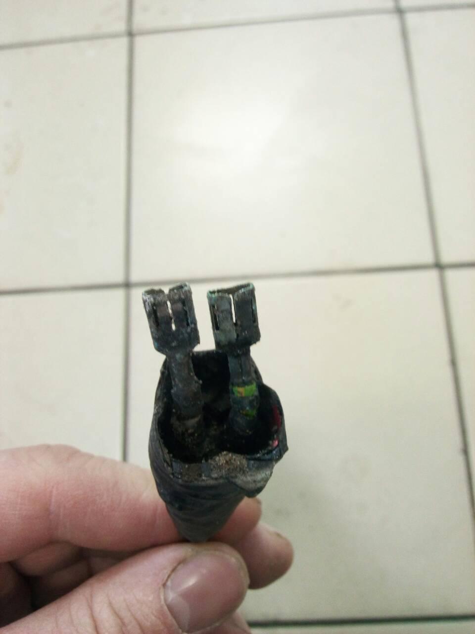

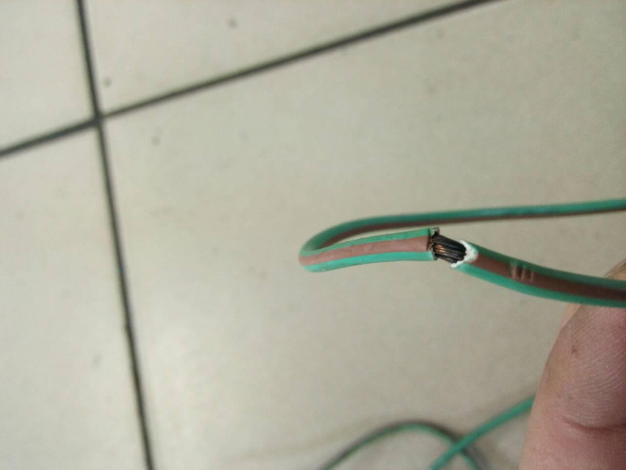

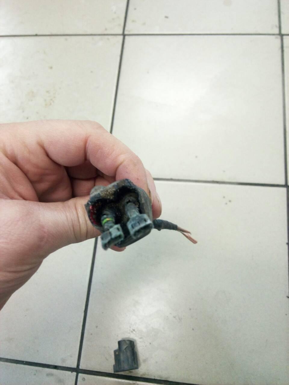

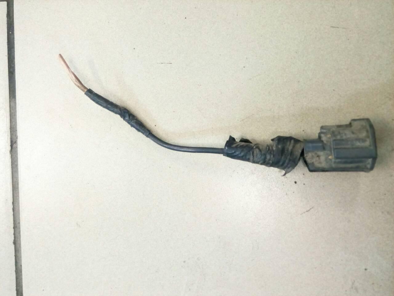

Я думаю для владельцев Сценик3 и Меган3 с электро-ручником уже не будет новостью - проблема с проводкой ручника. Именно поэтому производитель даже пустил в продажу ремкомплект - разъем с куском провода метра 2.

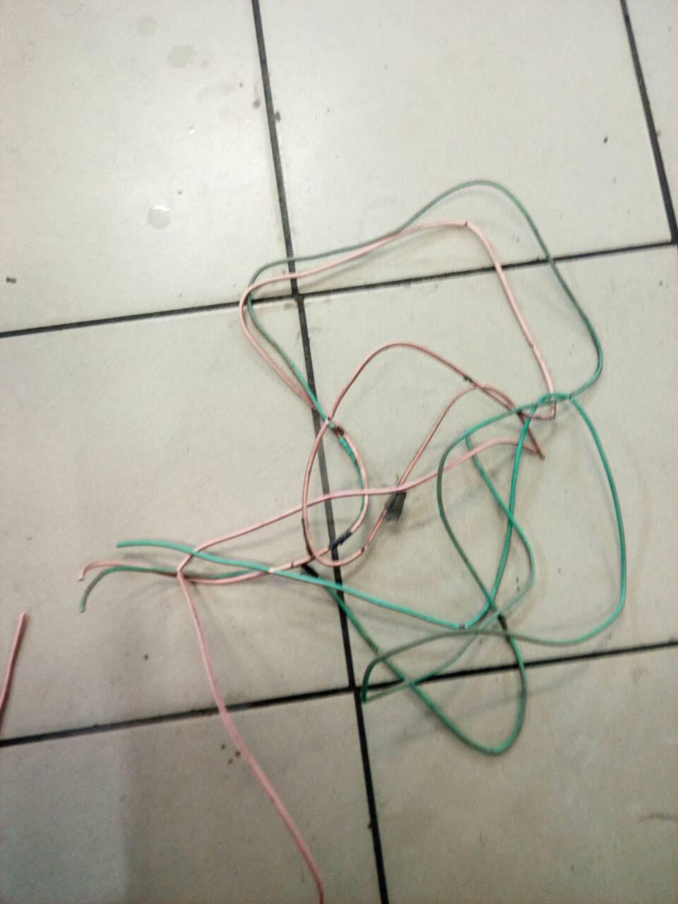

Вот и у нашего сегодняшнего героя случилась проблема - сгнил провод. Решил отремонтировать в сервисе, там имеют свое видение ремонта. Не отрезать большой кусок провода с разъемом, а совсем рядом повесить сопли на СТАРЫЙ РАЗЪЕМ, которые благополучно сгнили, ушатав попутно еще и контакты самого моторчика.
Пришлось теперь заменить провод от самого эбу до суппорта, с новым разъемом. Правда без гарантии, т.к. моторчик владелец авто отказался менять.

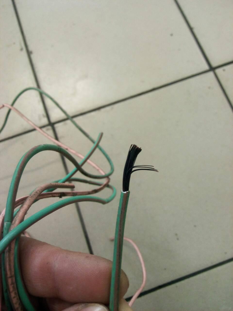

Для наглядности фото, как гниет провод. Оболочка чистая и красивая, а внутри черная гниль
